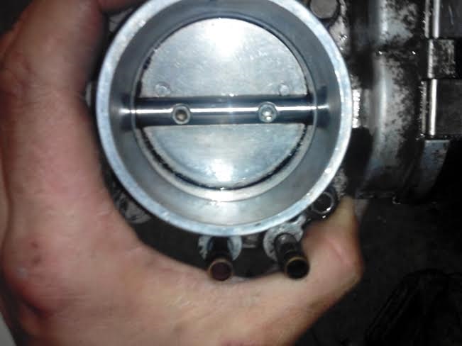

Повідомлення ошибка 0507 повышенные обороты
помогите решением. куда ехать к мотористу или елктрику? что где пробовать и искать?

Повідомлення Re: ошибка 0507 повышенные обороты
0507 - РХХ. Попробуйте его почистить для начала. В крайнем случае под замену. Всё делается самостоятельно и без гаража.
И да, пользуйтесь поиском, тема уже обговаривалась, нет нужды плодить одинаковые темы.
iexeev написав:
А что с самими оборотами?У меня например тоже горит ошибка 0507.Обороты на прогретом моторе держатся в районе 1200-1500 об.Газнешь иногда проходит.Уже снимал чистил ДЗ.Говорят проблема кроется в клапане абсорбера и клапане вентиляции картерных газов.Клапан вентиляции снимал- была еле заметная трещина в мембране-заклеил но ничего не изменилось,или так заклеил или не в нем причина))
Paranoid написав:
А чего он чистить и менять будет? :o Если его там нет :-)
СаняУ написав:
Проблема кроется в подсосе неучтённого воздуха,а оба этих клапана могут этому способствовать.
P.S Заклеивать то,что уже треснуло в моём понимании чистый мазохизм над самим собой.
Ну в каком-то роде действительно мазохизм,но как по другому определить что вышло из строя?Менять все подряд не вариант,а так аккуратно заклеил-не помогло,значит и не в нем была причина.
яков12 написав:
В Эларе нет РХХ? Тогда прошу прощения, код брался по Эларе)
Повторюсь значит, искать неучтенный воздух. Клапан абсорбера и картерных газов тоже смотреть, как вариант.
СаняУ написав:
Менять все подряд не вариант,.
Ну зачем всё подряд.Но ведь мембрана с трещиной означает потерю эластичности,а это значит что треснуть может и в другом месте.Поэтому клеить это чудо,себе дороже.
Да вроде сама мембрана очень эластичная,а с краю разрез около 2 мм.У меня проблема с оборотами так и не ушла по этому наверное буду менять и клапан и шланги подводящие к нему.Так как эти шланги очень потресканые,вдруг и там есть подсос воздуха.Так как проблема с оборотами проявляется только на горячую,после длительной поездки.Как будто бы что-то нагревается и начинает подсасывать воздух))

У меня сразу после покупки авто дико начали плавать обороты.С 900 на 4000 могли подскочить и не сбрасывались в обще.Едешь например 2800 об. включаешь нейтральную обороты так и зависли.Поехал на СТО-говорят нужно чистить ДЗ.Сняли,вокруг черный нагар,почистили его-все стабилизировалось.Какие нужны примеры?Правда через несколько месяцев опять с оборотами проблема (иногда при прогретом моторе обороты виснут на 1200-1500 об.),но тут у меня проблема с клапаном картерных газов.
Ниже на фото моя ДЗ.По кругу виден нагар.Без нагара заслонка закрывается довольно таки плотно.У Вас фора 1.6 там вроде немного другая система...
Нед травня 10, 2015 13:23
СаняУ написав:
Фуу,да не закрывается она никогда!!!ну сколько можно повторятся?Холостой ход регулируется только этой заслонкой и всё.Как только она закроется,то мотор заглохнет.
1,6-2 литра всё одинаковое,за исключением мозгов и ДМРВ.Естественно,что на новых машинах уже всё по другому,но там и двигатель другой.
