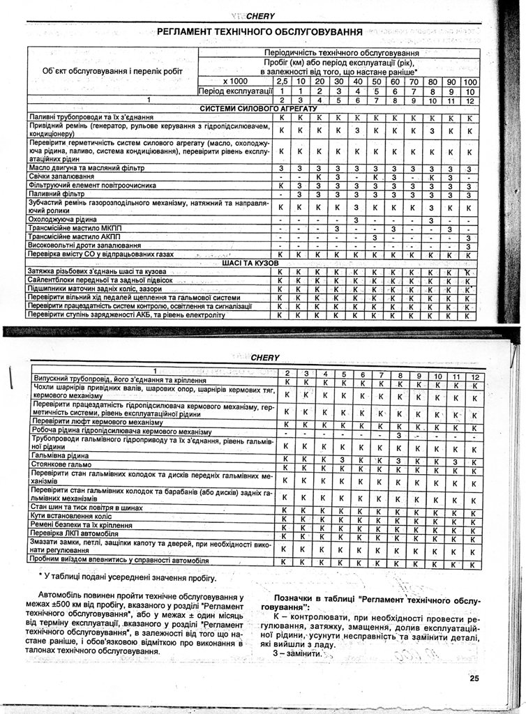

Повідомлення Re: Что делать на ТО
так там в той таблице о которой вы говорите есть такие буквы :)
- - не делать
К - контроль и при необходимости замена или регулировка
З - замена
то есть все К и З должны быть сделаны, на практике нужно стоять над оголовой у мастера зачастую, чтоб все сделал

Tala
Вот и регламент ТО. Все предельно ясно: К-контролировать, З-заменить.
