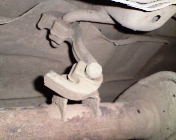

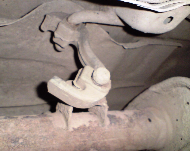

Бывает и из-за пряника за резонатором...
этот пряник.JPG [ 120.71 КБ | Просмотров: 4216 ]

Сообщение Re: Обрыв катализатора

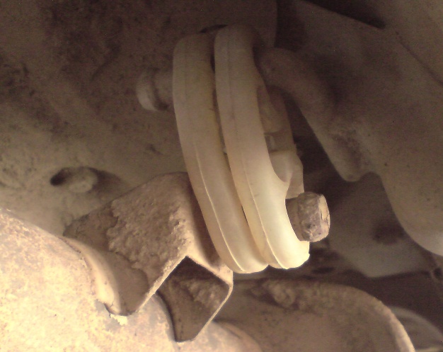

Потом поставил вот и всё норма... :?
одного два.JPG [ 100.15 КБ | Просмотров: 4216 ]

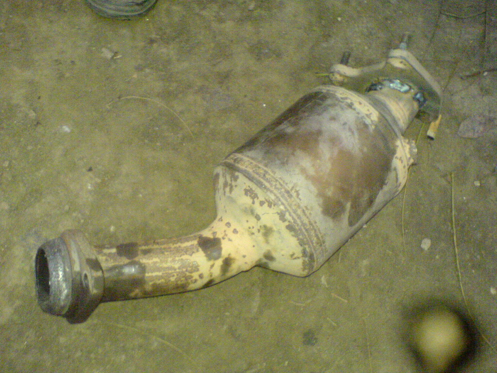

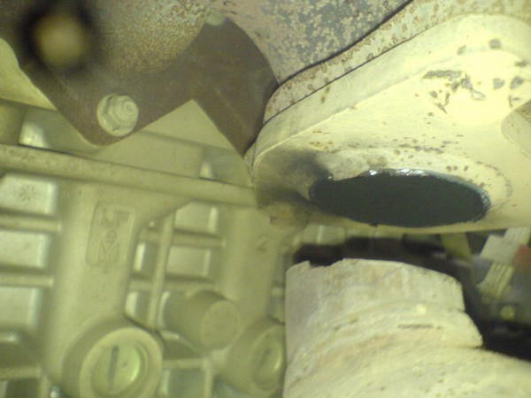

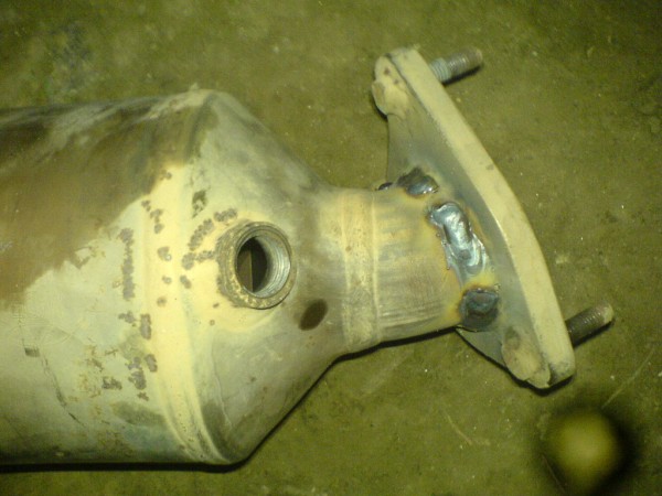

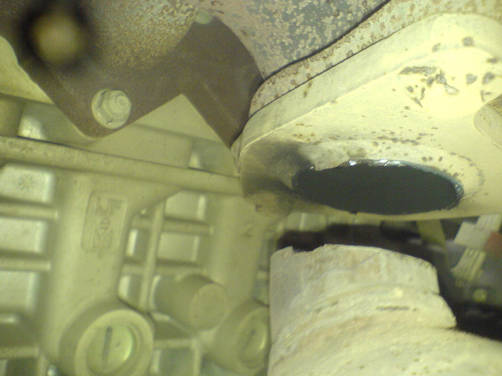

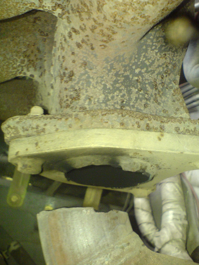

Вот и я немного попугал людей рычанием своей Ларочки.
А вот, собственно, что произошло: где-то около недели назад у меня появился шелест (сечение дымовых газов из-под прокладки выпуксного коллектора к катализатору, как я подумал сразу) при нажатии на педаль акселератора. Я проверил затяжку болтов на фланце катализатора, а также на присоединении выпускного коллектора к двигателю. На коллекторе всего 5 болтов сверху и 4 снизу. Был неприятно удивлен, что все средние болты выпускного коллектора (кроме крайних) были не полностью затянуты. После обтяжки болтов сечение газов не пропало. На первых же выходных (сегодня) поехал по магазинам искать прокладку. В ходе поездки моя "девочка" превратилась в рычащего монстра.
Комментарий к файлу: Вот так у меня оторвалась труба катализатора. Секло у меня уже около недели. Я грешил на прокладку. Оказалось нет.
DSC00040.jpg [ 193.57 КБ | Просмотров: 4185 ]
Комментарий к файлу: Обрыв трубы. Обрыв произошел резко, когда трогался со светофора.
DSC00043.jpg [ 224.54 КБ | Просмотров: 4187 ]
Комментарий к файлу: Катализатор в сборе после сварки.
DSC00046.jpg [ 263.57 КБ | Просмотров: 4183 ]
Комментарий к файлу: Сварка обошлась в 30 грн.
DSC00047.jpg [ 229.89 КБ | Просмотров: 4183 ]

На фото видно, что секло по сварке в бок (темное пятно). Утончения металла в месте разрыва трубы не неблюдалось.
Болты (3 шт.) на фланце открычивались туго - смачивал тормозной жидкостью. Очень неудобно откручивать болт со стороны двигателя - рожковому не хватает хода, неободим ключ накидной в виде трубки, так как опускать на гайку его необходимо сверху между каналами коллектора. Ключ на 13.
Нижний фланец коллектора: болты вкручены в гайки, которые приварены к фланцу. Резьбу сразу смочил тормозной жидкостью - не помогло. Сдвинуть болты с места удалось только накидным ключем (рукоятка и накидные головки). Ключ на 14.
Прокладка на верхнем фланце катализатора оказалась в нормальном состоянии. Она представляет из себя тонкую (меньше, чем 0,5 мм) пластинку желто-красного цвета, похоже на медь. При сборке планирую поставить прокладку из металлопаронита и потолще.
Желаю чтоб таких проблем больше ни у кого не возникало. :-P
