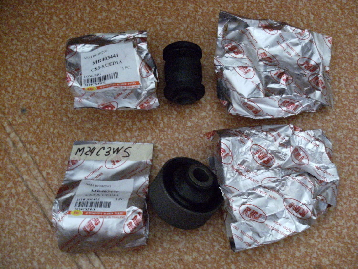

Сегодня купил сайленты от Лансера 9-го.Вопрос такой.
Они становятся без проблем?Или надо что-то доработать?

Ты номера их назовёшь или нет?
Суб травня 19, 2012 20:23
Повідомлення Re: Сайленты передних рычагов
Да назову.Передний MR403440,заднийMR403441/

Встанут без проблемм.Маленький напрасно брал,он неубиенный.Большой ставь перемычками перпендикулярно движению авто.

Спасибо ЯКОВ.Ты настоящий друг.СПАСИБО. :D

Не за что.Но предупреждаю.если у тебя родные амо,то век этих сайлентов будет не долог.

Поставил сайленты с лансера.Встали как родные.УРА :idea: Спасибо одноклубникам за поддержку :D

У меня тоже задние переднего рычага - от лансера 9.

яков12 написав:
Очень даже "убиенный". На 111 тыс. поменял оба. Даже люфт в пару мм образовался на правом.

а номерки задних не подскажите? я кстати один в целях профилактики поменял на переднем рычаге но вообще скоро пора менять все пожалуй
p.s. поменял на пробеге в 92000 км до этого все родные были

яков12 написав:
кстати, не напрасно, яков12!!! Они очень даже убиенные! За 42000км резина сожрана до нехочу и сам сайленты болтались в рычагах((( Точнее был люфт!!!

Ты при этом расскажи каковы в это же время были задние сайленты)))

да уж представляю что нужно было сделать с машиной чтобы за 42 тыс сделать такое
