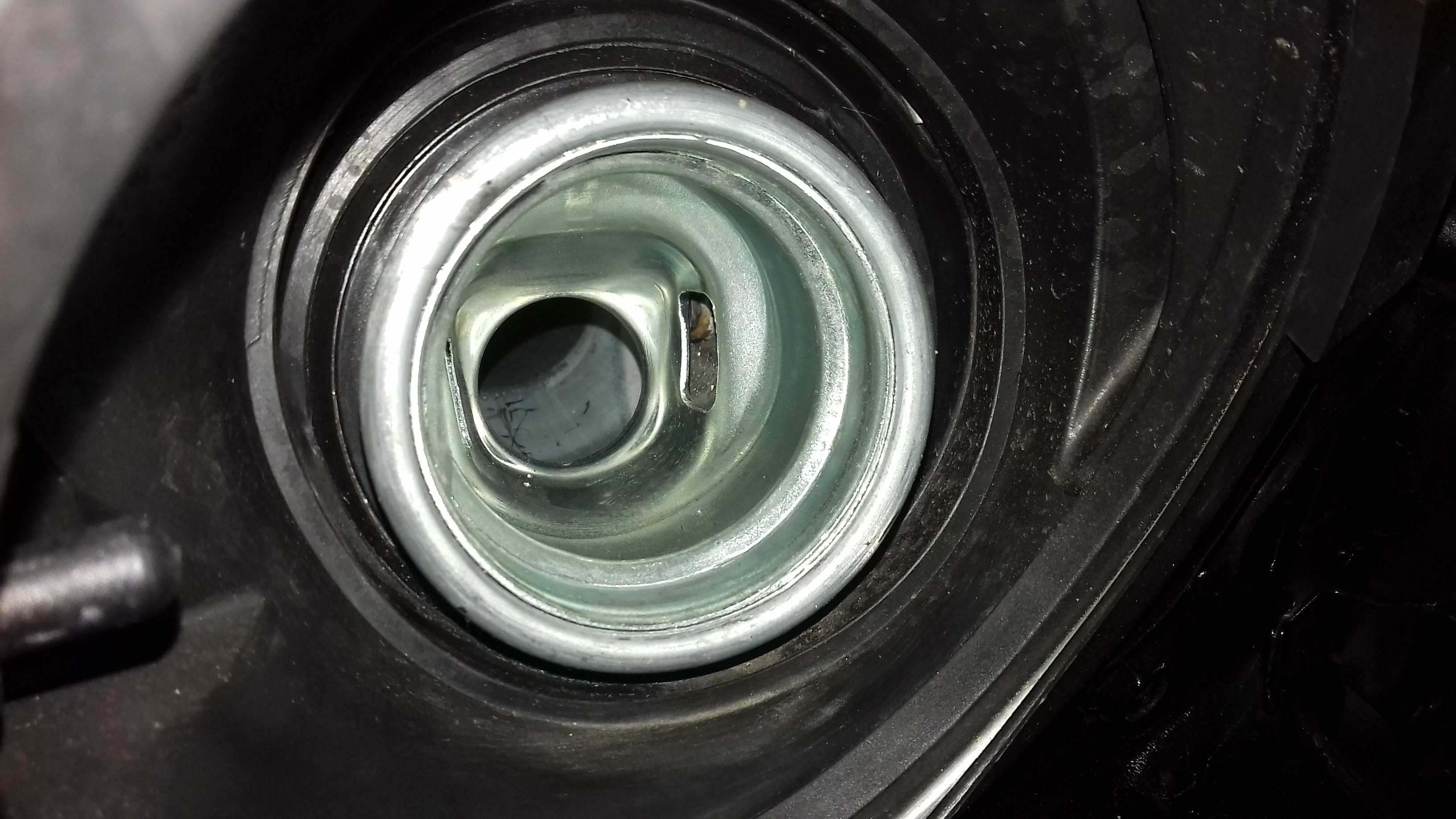

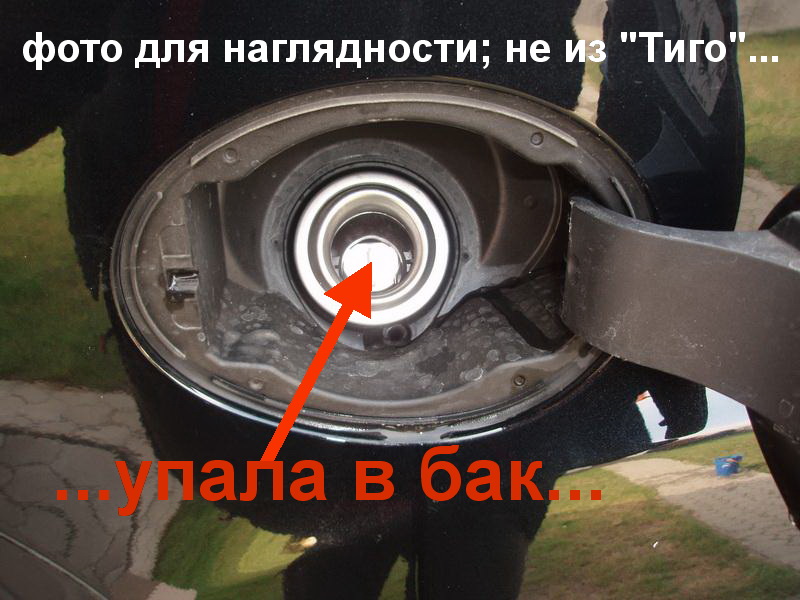

Всем привет. Да... как то не о чем было... Машинка стояла практически всю зиму в гараже. Только сейчас начал чуть "наматывать" километраж... Прошёл ТО - 0... А вот это вот, только сегодня заметил: - (как она там называется?) Крышечка... защитная... - сегодня при заправке её не обнаружил на месте. Вероятно - упала внутрь бака. Какой-то такой ..."туповатый прикол" :hunter:, никогда с таким раньше не сталкивался.
ЧЕМ ЭТО ГРОЗИТ?.. если эта "кришечка" в баке. Подскажите... если у кого была похожая "проблема".
(вряд ли кто-то ковырялся в попытке слить бензин...; похоже, эта "крышечка" просто отломалась и упала в бак)
Теоретически понимаю, что бензонасос вряд ли засосёт... саму крышку. А пружинку?..
Ага... теперь вот "голова болит"... - что оно... внутри бака... :o

Скажите голове :"Отбой ! " так как на входе в бензобак установлен клапан через который палец не просунешь, а железку тем более. А если и попала бы - не беда , перекрыть она ничего не сможет.

...А если и попала бы - не беда , перекрыть она ничего не сможет.
Спасибо. Уже интересовался у знакомых... Говорят то же самое... Фильтр-сеточка бензонасоса даже воду не пропускает... А "монету" (пружинку, которая, так понимаю там же - в баке) клапана, которая упала в бак... тем более. Ну... это радует. Говорят, когда будешь менять сеточку-фильтр бензонасоса, через тисяч 50-т, можно поискать и извлечь из бака клапан... Но, так и не понял, как оно сломалось?! И когда? От удара пистолета заправочного?.. Видимо клапан изначально так держался... - как то "нежно"; было то всего несколько заправок... Пробег чуть более чем полторы тысячи. Ну, сколько заправлял? Раза три, четыре... - и клапан уже в баке :o . Ну да ладно.
СПАСИБО.
Кстати, в ближайшее время посчитал расход. В смешаном режиме (город, за городом, с кондеем) - 8,3 л. / 100. Чесно говоря, думал, что будет меньше (может ещё по привычке "Джили" :) )... Хотя, на одометре ещё лишь "1700" пробег... - в общем то ещё обкатка.
Ещё раз - спасибо. "Ни гвоздя ни жезла"... нам. :)... Хороших дорог.

Привет всем.
И всё-таки, хочу более подробно разобраться с клапаном горловины бака. Как то не было времени… А теперь вот, более внимательно рассмотрел…
В «Гугле», к слову, так сходу и не нашёл картинки или какого то внятного описания по этому вопросу. Может если «порыться глубоко», то где-то и есть. Но, вот так – сходу – ничего не нашёл о клапане горловины бака Чери Тиго 3. Самое «ближайшее» что «выбивает Гугл» - клапан горловины на Форд Фокус. А по «троечке Тиге» - ничего нет.
Вообще – без понятия!.. Где он пропал, когда?! Это так для меня и остаётся «загадкой». Но факт в том, что на последней заправке, когда сам доставал пистолет с горловины, клапана уже не было.
Собственно – для чего он нужен?
Вот, почитал:
http://www.autoprospect.ru/renault/mega ... oviny.html
Т.е. – теоретически, он по своему – нужен, коль его завод изготовитель установил. Как на счёт – практически…, пока не знаю.
Так же не знаю, как он устанавливается. Где купить… На рынке или обратится в сервисный центр?
Ещё конечно «погуглю»… Почитаю что где пишут об этом. Но, вот такая вот «проблемка», вот есть.
Слишком уж принципиально или не слишком, что нет клапана горловины бака? Люди :), расскажите. Думаю, кто то с этим сталкивался; я же не первый… :)…
Я считаю, что вопрос абсолютно не принципиальный. На скорости движения не отражается :D .
Клапан предохраняет от попадания посторонних предметов и мусора (!) в бак при открытой пробке.
Десятки лет все автомобили обходились без клапана горловины. И, если, вы не собираетесь исполнять на своём авто сальто и кульбиты и не будете сыпать болты и мусор
горстями в бак, то ничего страшного не произойдёт, по- моему :) .

OG_U, "коллега" по аппарату :frends: - спасибо. :) В принципе - успокоил.
Кстати, у тебя (у твоей Тиги) ещё эта "шторка" на месте?
Так понимаю, эту "шторку", начали ставить уже на "новых Тиго", вот на нашей модели 3-ечке. На более старших моделях, её ж вроде нет, да? Это типа "европа" что ли? Т.е. - некий "европейский стандарт", эта "шторка" - ?.. Потому что, действительно - в какой то её "реальной функциональности", нет особого смысла. Типа пишут, чтоб - давление в баке было нормальным, при парах испаряющегося бензина и разряжении атмосферы в баке (давления), при потреблении топлива. Но, с огладкой на "всю эту конструкцию"... - не похоже, чтоб она была нужна именно для этих целей. Скорей всего - да - лишь для того, чтобы "случайно" не попали в бак, сторонние предметы.
К слову, сфотай пожалуйста (крупным планом) на своей Тиге и выложи фотку. А то, чесно говоря, я и не успел особо рассмотреть - как она там была (в плане крепления). Пишу ж - было всего несколько заправок (да и те... - заправщиком на АЗС); даже не интересовался как она там укреплена была. Просто помню, что она там была, когда сам вставлял пистолет... на первых заправках. Просто интресно.

Сколько стоит блок доводчика и если схема подключения? У меня в горловине тоже нету клапана!

Клапана в горловине у моей тигги нет :sad:
Может потому , что 2016 ? :?
