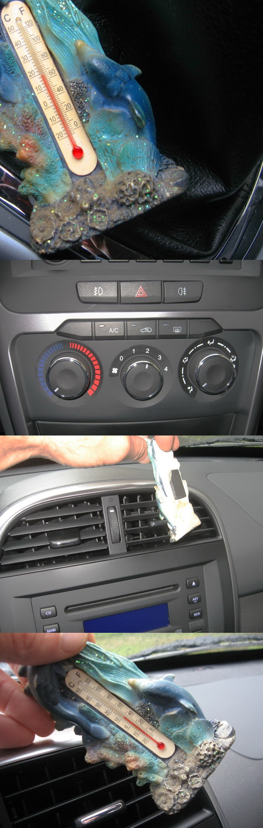

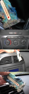

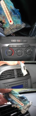

Алex@ner написав:
По поводу 11 градусов, некогда не мерил. Надо бы произвести снятие температурных показаний.
Вот этим... сегодня и "занялся"... Чему, и привожу "фотоотчёт". :)
По ходу... всё нормально работает.
1. Температура в салоне до включения кондея.
2. Включил.
3. Поднёс градусник к дефлектору.
4. Значение температуры охлаждения.

Это радует. Вопрос можно закрывать.
Зачетный дельфин. :-P

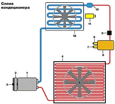

ПРИНЦИП РАБОТЫ АВТОМОБИЛЬНОГО КОНДИЦИОНЕРА
Автомобильный кондиционер работает по принципу, что и обычный холодильник, хотя устроен немного по-другому. Он представляет герметичную систему, заполненную фреоном и специальным холодильным маслом, растворимым в жидком фреоне и не боящимся низких температур. Масло нужно для смазки компрессора и всей системы.
Несмотря на некоторые различия между авто кондиционерами разных производителей, их принципиальная схема одинакова. Рассмотрим самый распространенный вариант.
Автомобильный кондиционерПри нажатии на кнопку включения кондиционера срабатывает электромагнитная муфта, и стальной прижимной диск 3, издав характерный щелчок, примагничивается к шкиву 2. Шкив приводится в движение ремнем и, когда кондиционер выключен, крутится вхолостую. Теперь заработал компрессор 1. Он сжимает газообразный фреон, отчего тот сильно нагревается, и гонит его по трубопроводу в конденсор 4 (в народе его часто называют радиатором кондиционера, в чем есть доля истины, так как в конденсоре сильно нагретый и сжатый фреон охлаждается.
В этом ему помогает вентилятор 5, который включается на первую скорость одновременно с компрессором. Если автомобиль едет — еще лучше, конденсор дополнительно обдувается набегающим потоком воздуха. Охладившись, сжатый фреон начинает конденсироваться и выходит из конденсора уже жидким. После этого жидкий фреон проходит через ресивер-осушитель 6. Здесь от него отфильтровываются продукты износа компрессора и прочая грязь.
Где-то в районе ресивера-осушителя, часто на нем самом, есть смотровой глазок 9. Через него можно визуально оценить, насколько система полна. К сожалению, он есть далеко не на всех автомобилях.
Очистившись в ресивере-осушителе, фреон течет в сторону салона автомобиля, чтобы выполнить свое основную работу. Кульминация наступает, когда жидкий фреон проходит через терморегулирующий вентиль (ТРВ) 10. ТРВ устанавливают на трубопроводе, по которому жидкий фреон поступает в испаритель. Если испаритель полностью заполнен жидким фреоном, то из него выходит насыщенный пар, температура которого равна температуре кипения. Регулирующий орган ТРВ закрывается. Если из испарителя выходит пар, нагрев которого превышает установку ТРВ, то регулирующий орган ТРВ открывается настолько, чтобы площадь его проходного сечения соответствовала допустимой величине. По сути ТРВ является автоматически регулирующимся дросселем. Не вдаваясь в термодинамику, можно сравнить ТРВ с соплом аэрозольного баллончика.
Проходя через ТРВ и попадая в испаритель, фреон переходит в газообразное состояние (кипит) и при этом сильно охлаждается. Испаритель 12 — это тот же радиатор, только маленький. Ледяной фреон охлаждает испаритель, а вентилятор 13 сдувает с испарителя холод в салон автомобиля. Пройдя через испаритель, все еще достаточно холодный фреон попадает снова в компрессор. Круг замыкается.
Часть системы от компрессора до ТРВ называется напорной магистралью. Ее всегда можно определить по тонким трубкам, которые теплые или горячие. Часть же от испарителя до компрессора называется обратной магистралью, или магистралью низкого давления. Она делается из толстых трубок и на ощупь ледяная. Если в напорной магистрали во время работы компрессора давление колеблется от 7 до 15 атмосфер, то в обратной магистрали давление не превышает одной - двух атмосфер. Когда кондиционер выключен, давление в обеих магистралях уравнивается и составляет около пяти атмосфер.
За правильной работой системы следят несколько датчиков. Количество их варьируется. На ресивере-осушителе 6 стоит датчик 7 включения второй скорости вентилятора. Когда охлаждение конденсора 4 недостаточно (стоите в пробке), давление в напорной магистрали начинает стремительно расти, а фреон в конденсоре перестает конденсироваться. Датчик реагирует на скачок давления и включает вентилятор 5 на полную мощность. Датчик 8 выключает компрессор, если давление в напорной магистрали достигает запредельных величин. Датчик 11 выключает компрессор, если температура испарителя становится слишком низкой.
