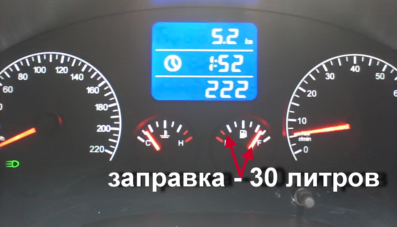

Александр Люка, определи конструкцию бака, если он у тебя из двух частей, то бенза в остатке, при загоревшемся индикаторе топлива, около 17л!!! (определено опытным путём). Ехал на заправку и загорелся индикатор - полный бак до отстрела влезло 40л. Бак 57л - 40 заправленных литров = 17л в остатке.

Спасибо. Ну, об этом я знаю ещё по "Славуте (тоже была с электро-бензом, с "сенсовским" 1.3 движком) и Джиле". Просто уточняю...

Кстати, только что заправился. Стрелка-показатель, "прыгнула" где-то (примерно) за 40-к литров (заправил - 30-ть; и с салона заправлял 30 л., т.е., это - вторая заправка). Бак (по паспорту), по моему 55 литров. Если по горлышко, то
