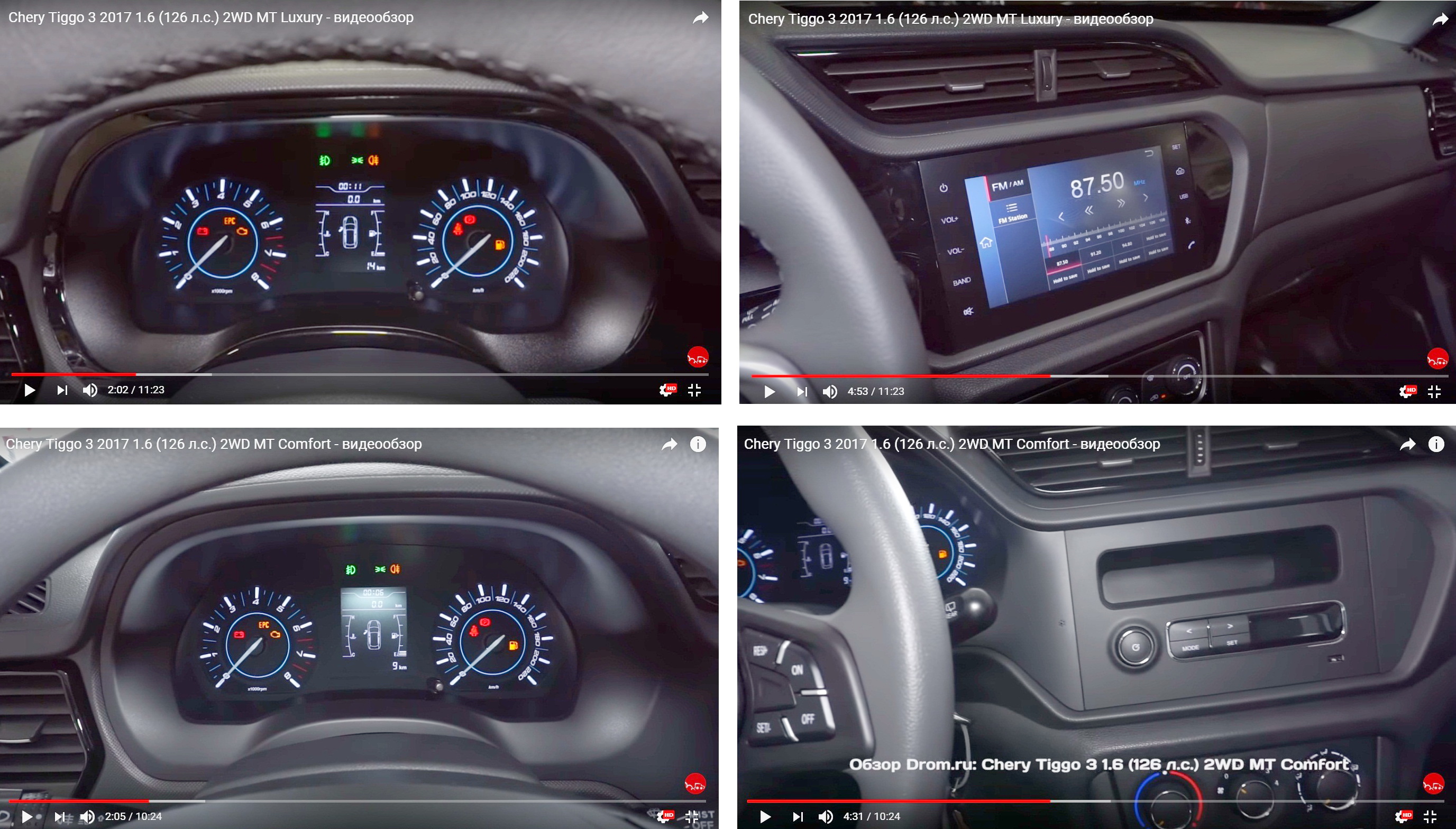

Реализации доводчиков стекол 2: поставить доводчик с вмешательством в проводку или с Али в OBD Зображення
Фото для образца на Тиго5

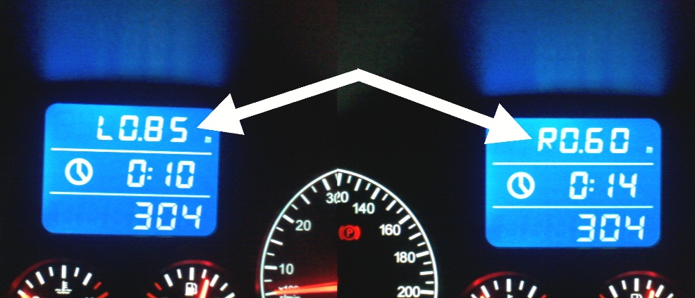

Парктроник, работает, почти точно. "Погрешность" составляет примерно +1 сантиметр. Сравнил показания на приборке с замерами рулетки (вручную). И, "вычисляет" парктроник расстояние, с учётом запаски (т.е, "понимает", что она там есть).
А вот - доводчик стёкол, с брелка, не работает. Похоже эту функцию "кастрировали" основательно :)... Во всяком случае на комплектации "Комфорт" (2016 г.в.), в штатной сигнализации, этой функции - нет.
