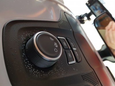

Подскажите а кто-то машину мыл в тунельной мойке, все ок? Вопрос может и глупый, я просто за камеры спереди и сзади переживаю. И еще тут морозец был и снежок и у меня с утра он в кабине оказался, толи дверь так открыл толи еще по каким-то причинам, но это было разово (фото прикрепил).

-это скорее всего кристаллизовалась влага в разогретом салоне при остывании на морозе на металлической поверхности! Всегда зимой рекомендуют открывать двери на минутку перед постановкой машины на стоянку, что бы уменьшить температуру в салоне(остудить). Я не зная этого один раз час с чайником горячим бегал что бы в машину попасть))) Закрыл ее накануне с разогретым салоном, конденсат выступивший между дверью и резинкой по всему периметру и замерз(- 20 было).После этого всегда охлаждаю салон
