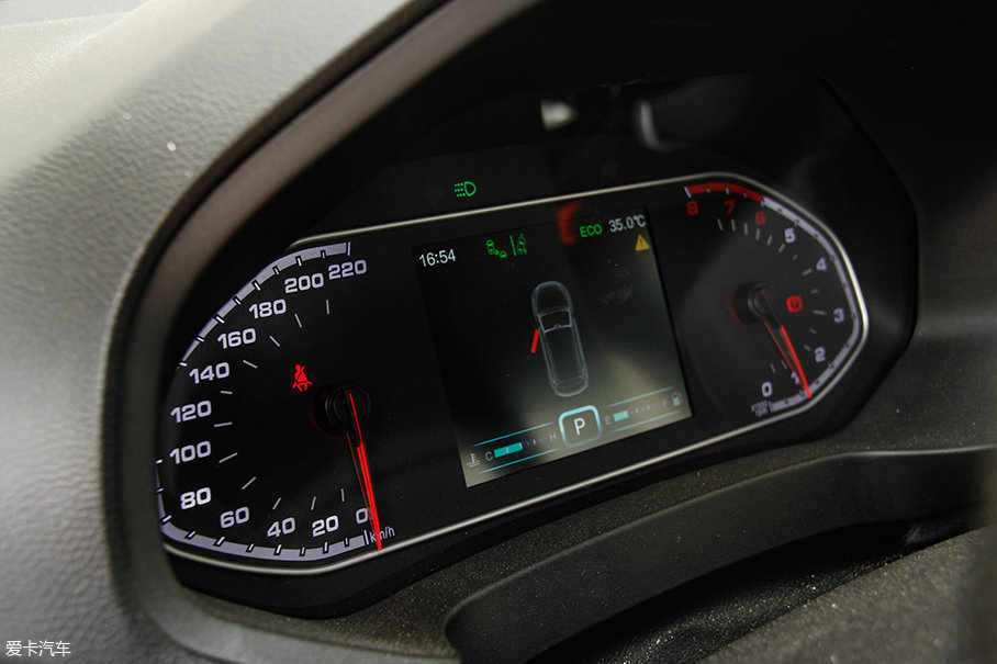

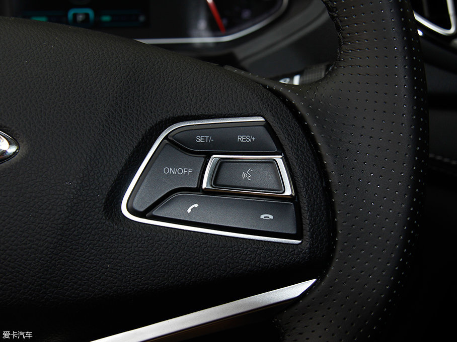

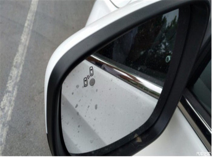

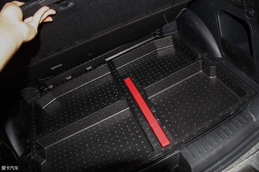

Кое-что из того, что есть в некоторых китайских комплектациях:
Органайзер таки бывает с завода. Вещь должно быть удобная, т.к. объем уменьшает незначительно, а 2/3 вещей, которые валяются сейчас у меня в багажнике, думаю, можно было бы легко распихать по его секциям.

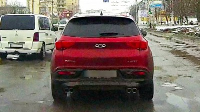

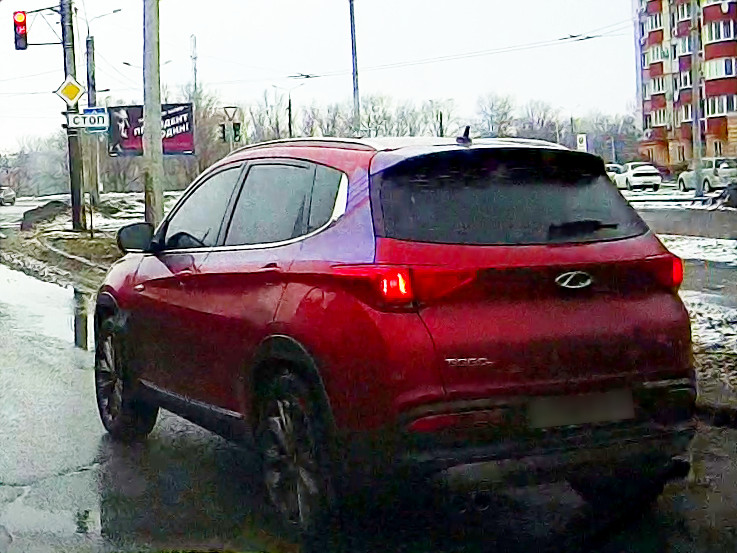

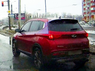

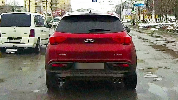

А вот некоторые из улучшайзингов, которые ты предлагал в начале темы:
Было пасмурно и обрезки скриншотов не очень качественные, но общая картина, думаю, видна.
В живую смотрелось вполне нормально. Единственное, тонировка в какашку - это имхо уже перебор)

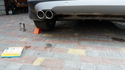

я себе уже поставил...правда с одной стороны)

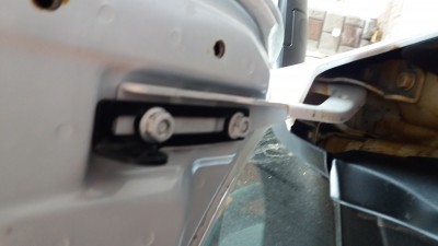

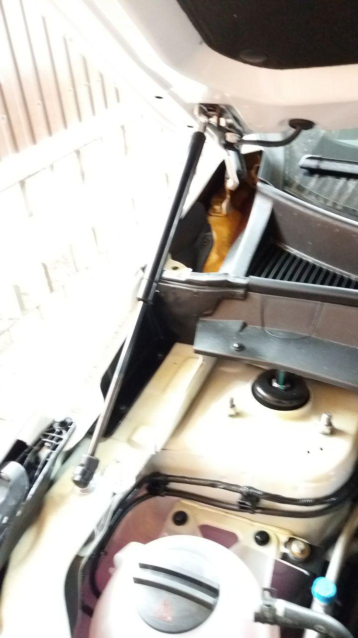

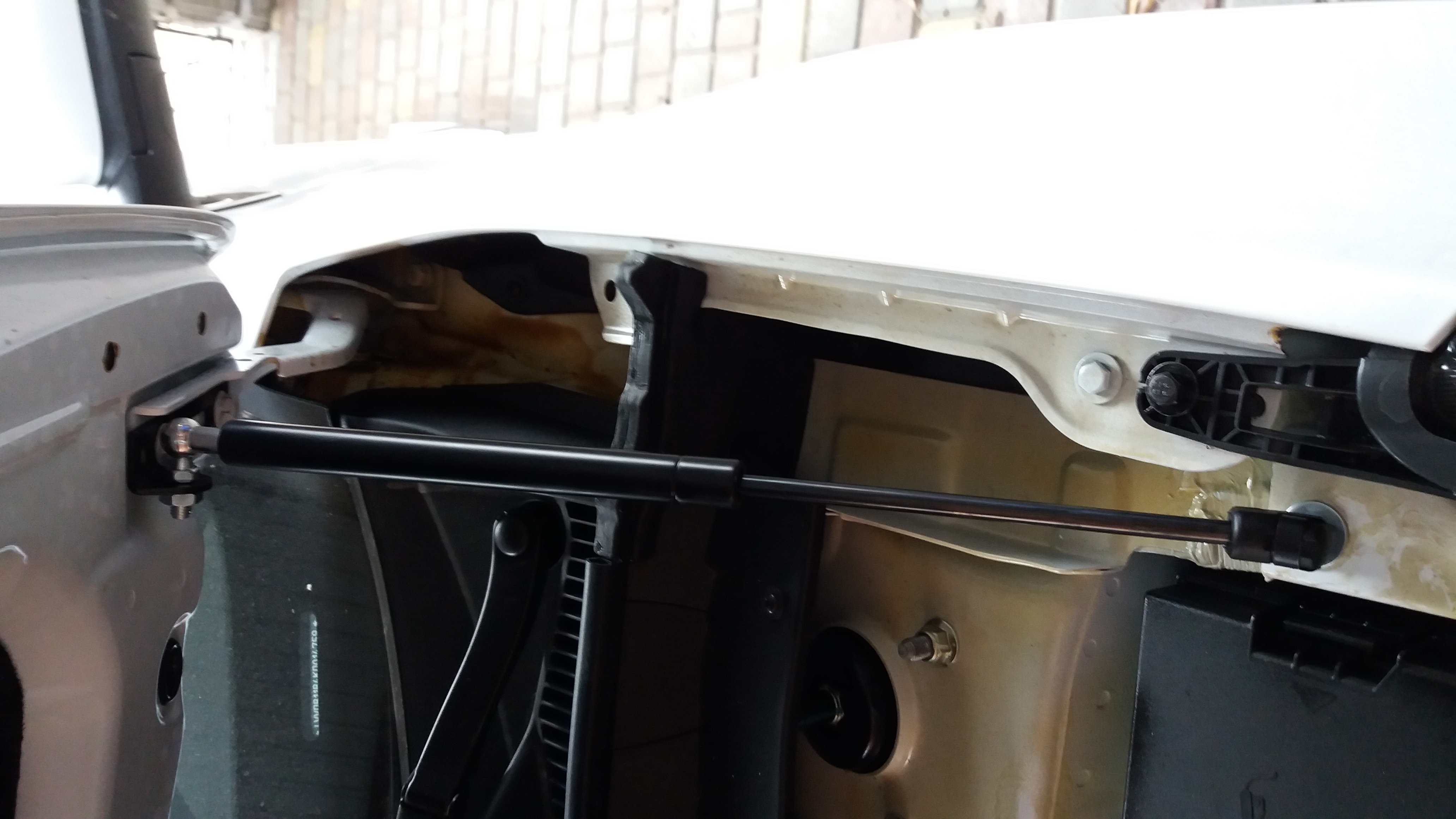

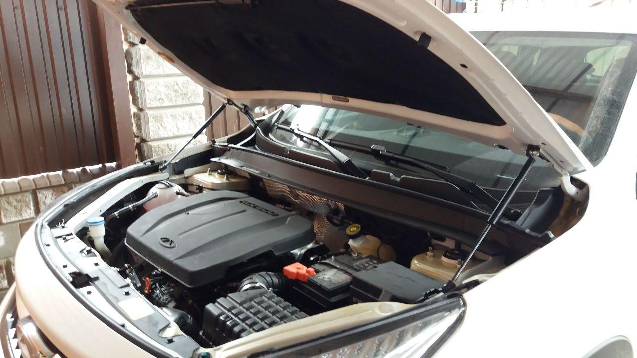

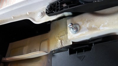

и еще амортизаторы открытия капота...или как они там по науке называются?)))

Газовые упоры для капота - вообще зачет! Жаль только, что необходимо срывать болты крепления капота, но зато так надежней.
На сколько вижу, ты вроде бы и резинку проклеил по контуру капота (или оно так и было?). Зимой как-то редко заглядывал туда, только омывайку доливал)
Пока что вроде там не засералось, но если будет - тоже проклею))

резинка по контуру по умолчанию с завода)))

а можно ли поподробней что за амортизаторы. как ставить. и т.д.

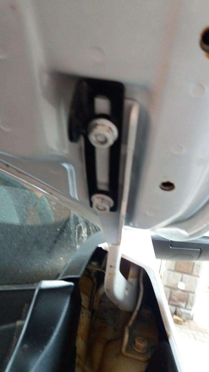

ставится очень просто за 15 мин....выкручивается родной болт крепления крыла, на его место вкручивается болт с шариком на конце из комплекта подъемников.Затем откручиваются 2 гайки крепления капота и ставится кронштейн из комплекта. Все! на шарик защелкивается нижний конец амортизатора, а верхний прикручивается к кронштейну болтом!

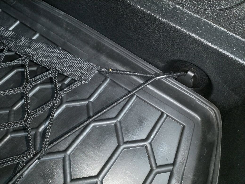

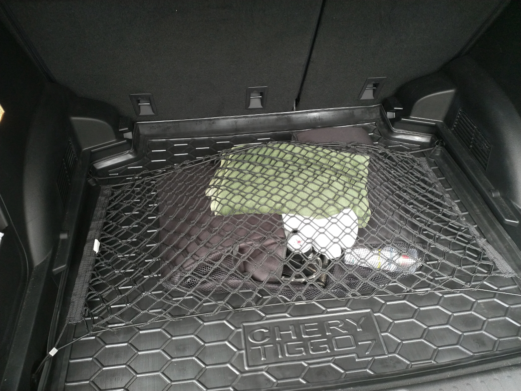

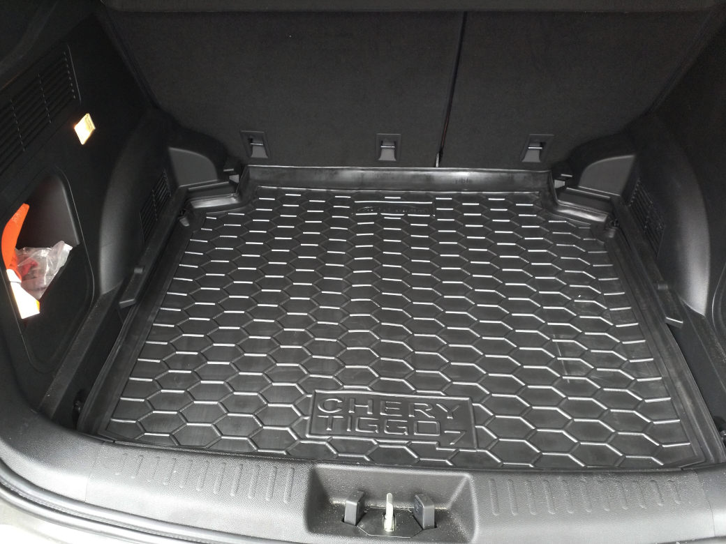

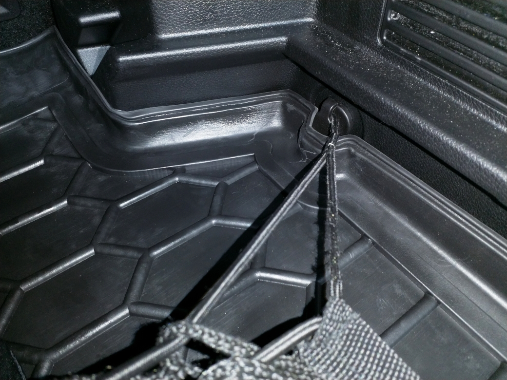

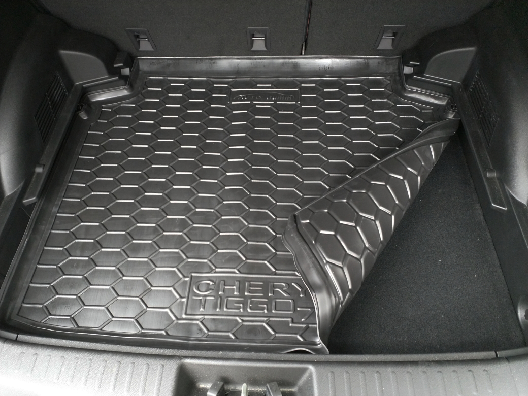

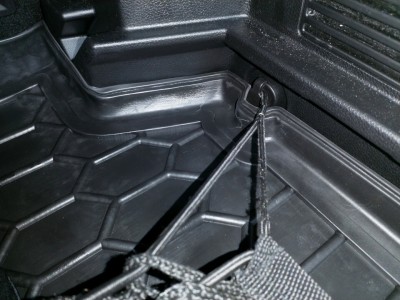

В общем, ещё немного подумав, решил всё-таки взять коврик в багажник :)
На этот раз взял резиновый, по материалу как в салоне коврики. Прикольный, мягкий, такое впечатление, что даже немного роль шумки играет))
Впечатления о резиновом варианте (полиуретан) - в целом норм, хотя пластиковое корытце тоже было бы по-своему хорошее.
Приятно, что сетку по-прежнему удобно крепить.

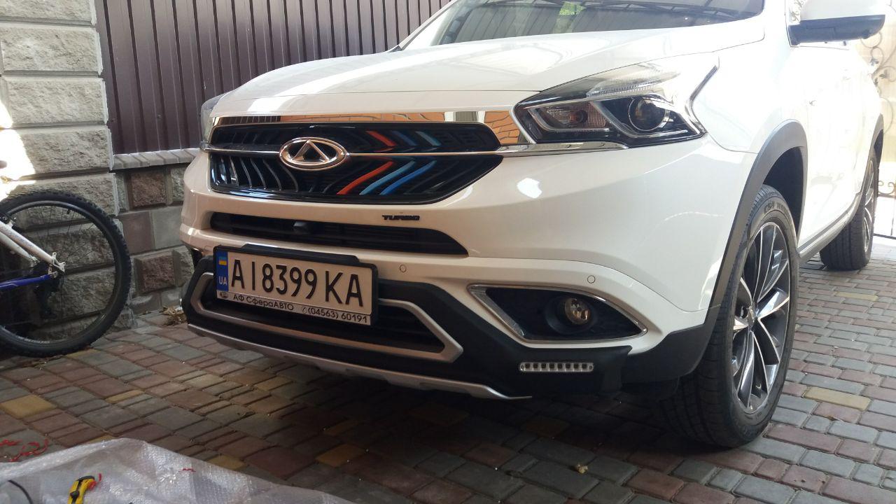

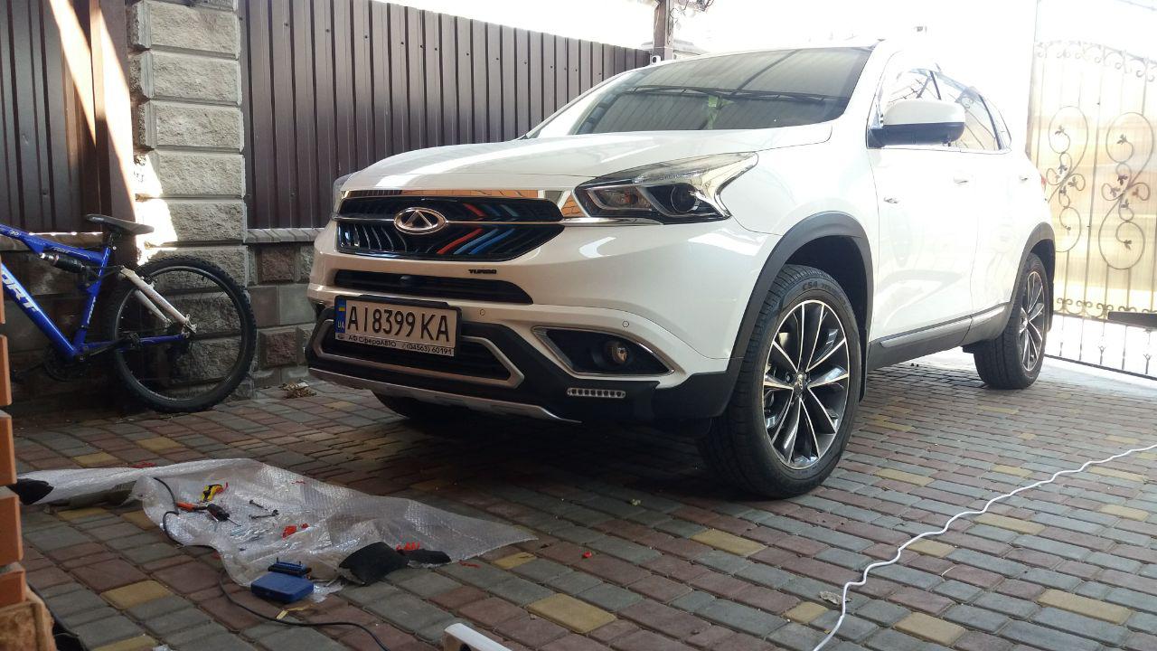

накладка на бампер, 45 баксов на таобао, 20 доставка поездом, 28 дней ехала.

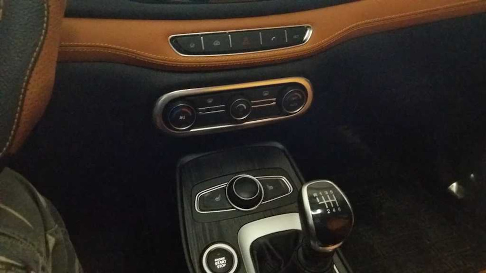

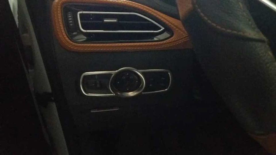

две хромнакладки в салон

vise
Конечно, всё это дело вкуса, но прокомментирую обновочки :)
- накладка на бампер смотрится норм;
- хром-накладка над решеткой радиатора - имхо много хрома и какая-то она угловатая;
- хром-накладки в салон - в целом норм, во всяком случае не кажутся инородными.
