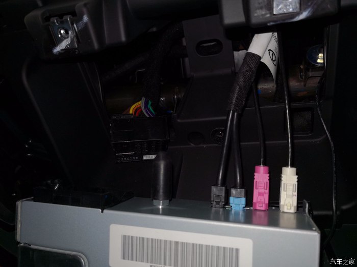

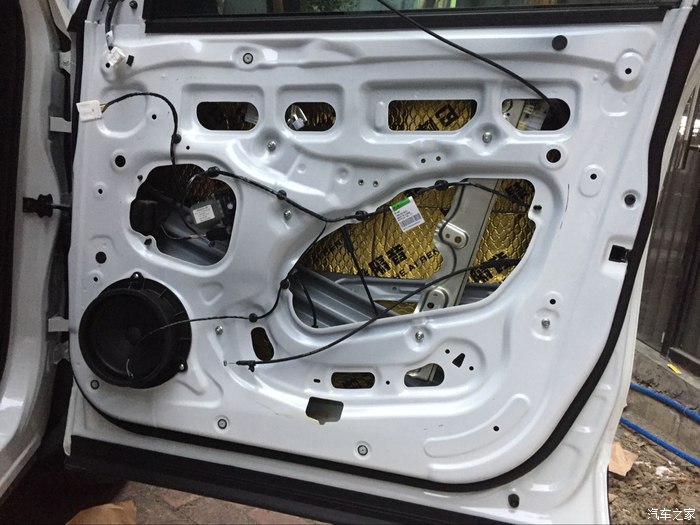

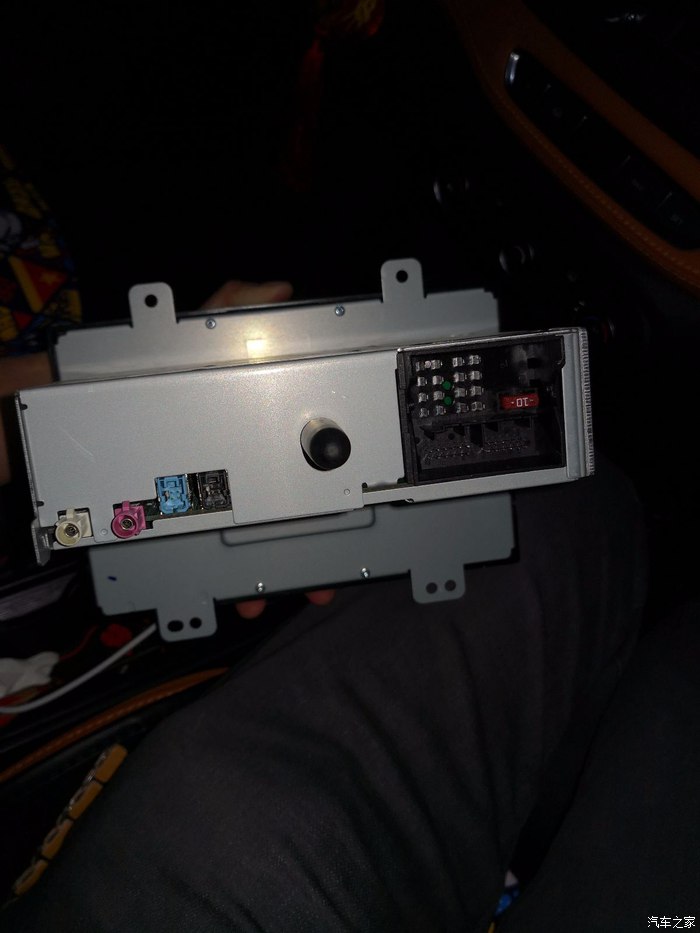

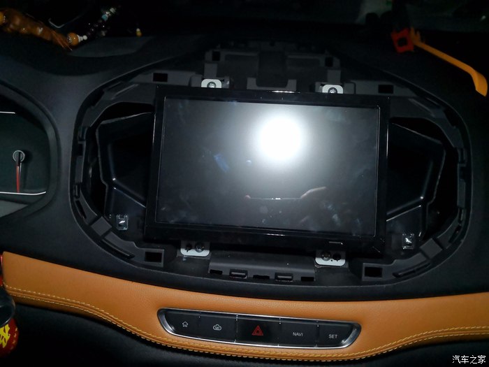

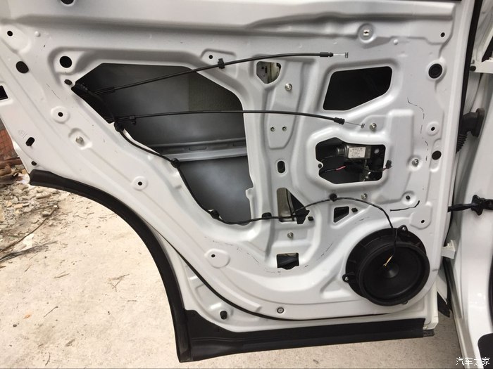

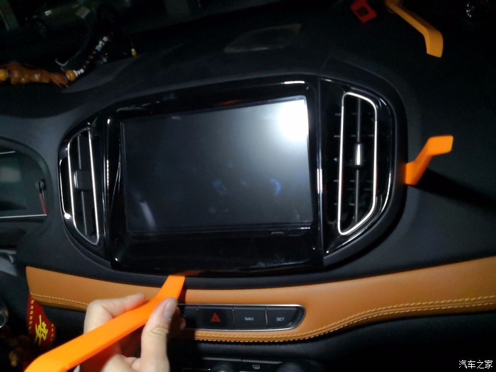

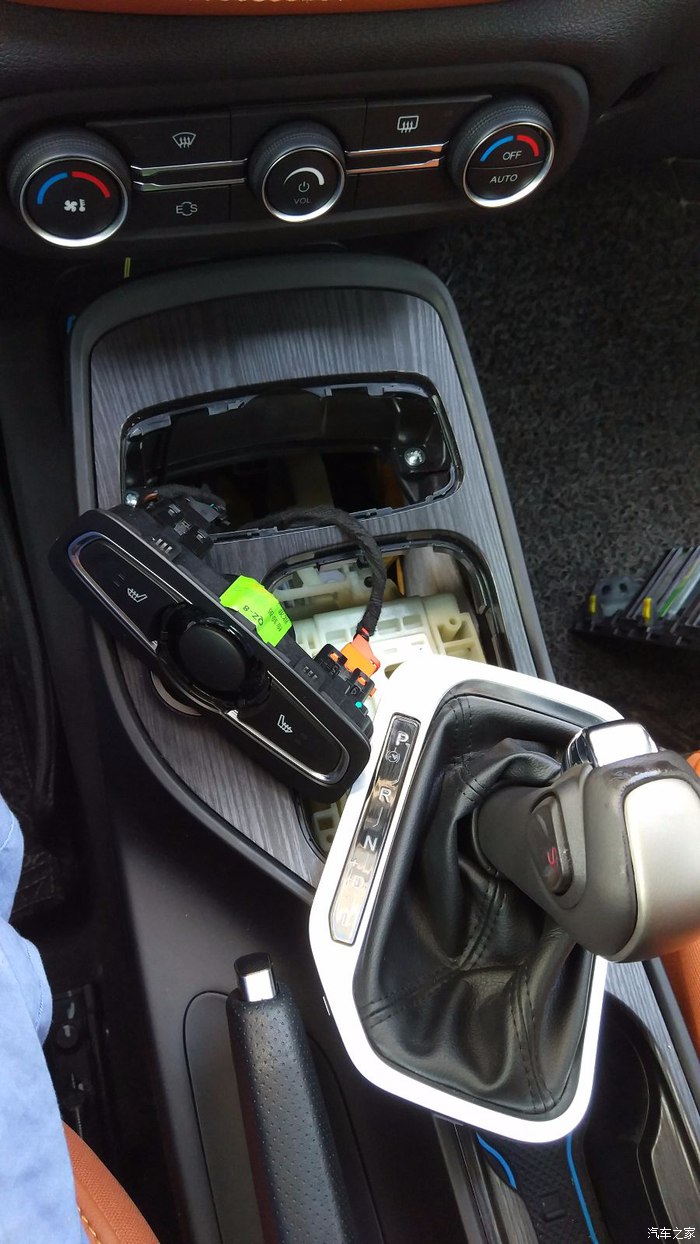

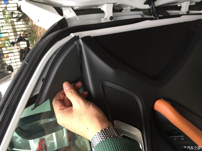

Почитываю китайские форумы и наталкиваюсь на массу интересных фоток. Так как документацию по обслуживанию и сборке/разборке 7-ки пока ещё не встречал, думаю, эта тема будет многим полезна. Предлагаю сюда сбрасывать подобные фотоотчеты.

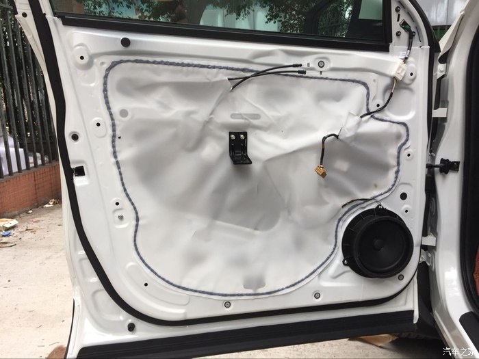

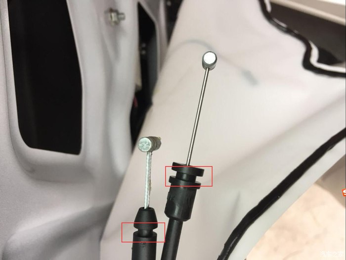

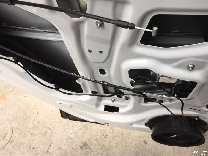

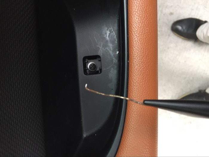

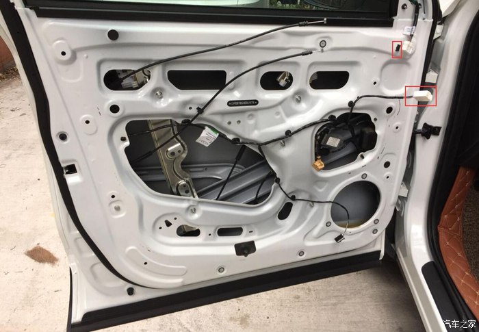

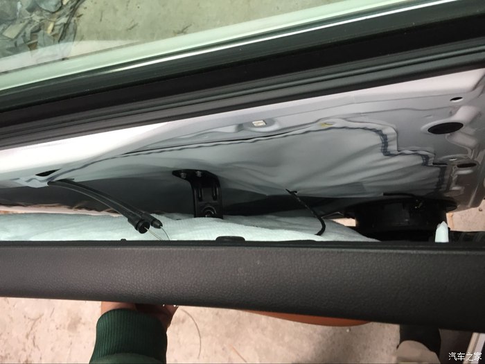

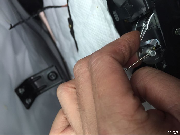

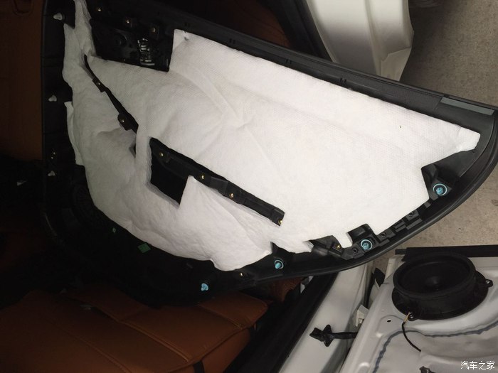

Дверные карты передние:

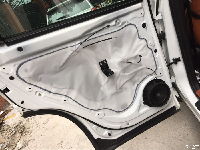

Задние:
Источник:
https://club.m.autohome.com.cn/bbs/thre ... 985-1.html

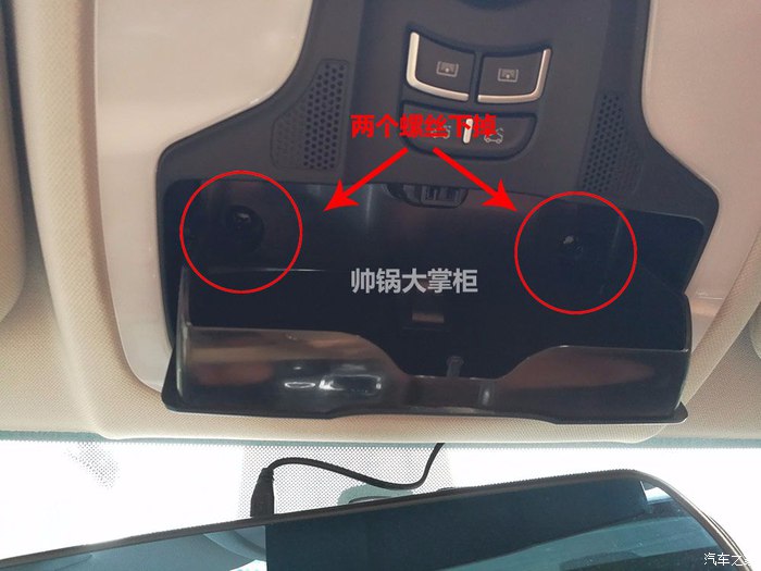

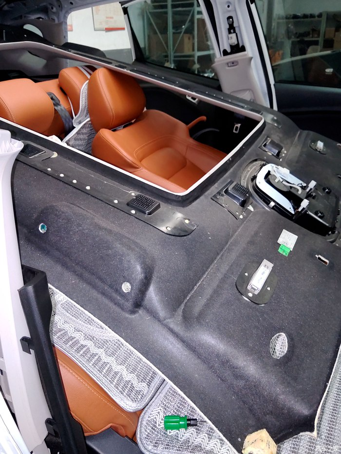

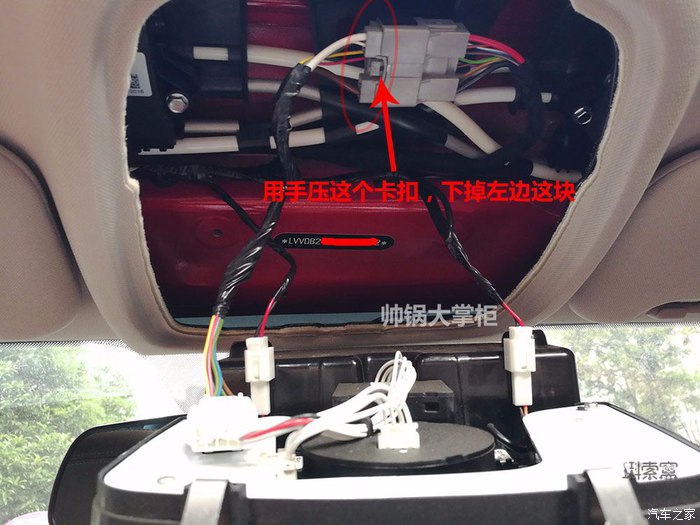

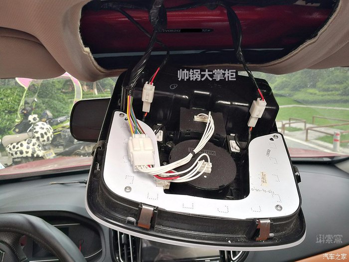

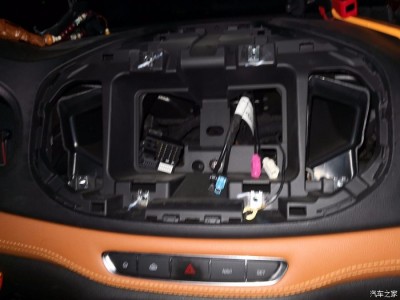

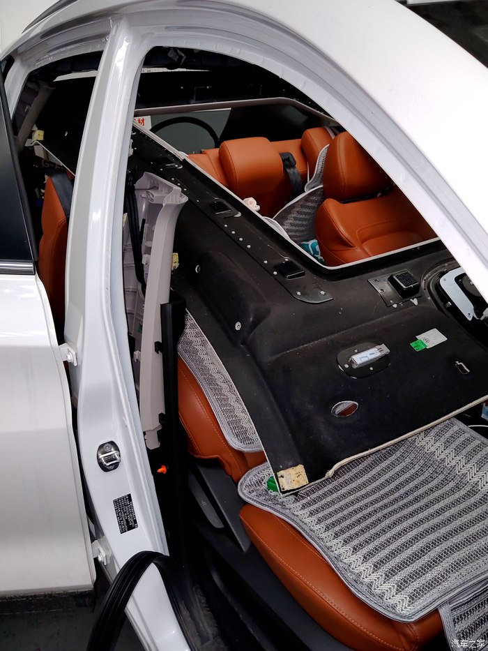

Салонная люстра:
Источник:
https://club.m.autohome.com.cn/bbs/thre ... 330-1.html

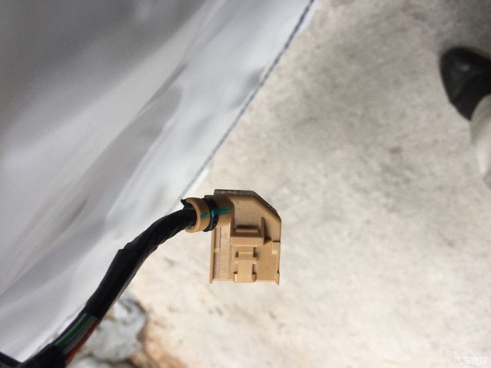

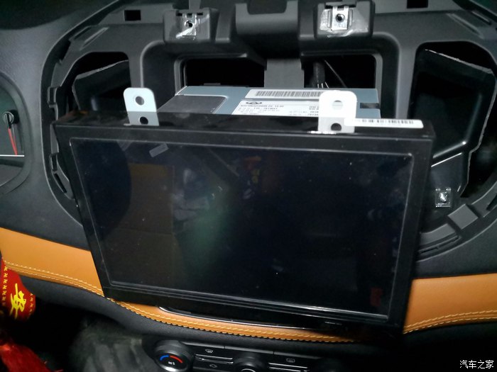

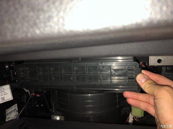

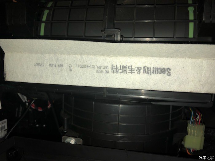

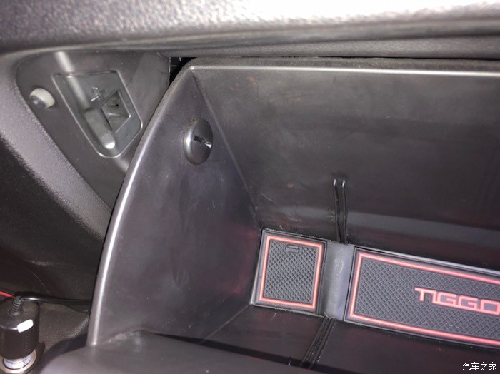

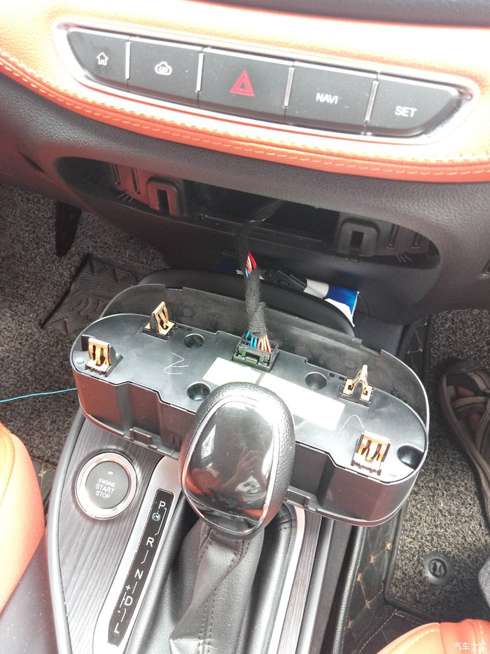

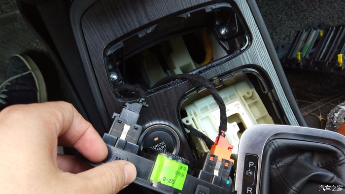

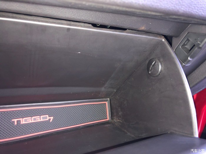

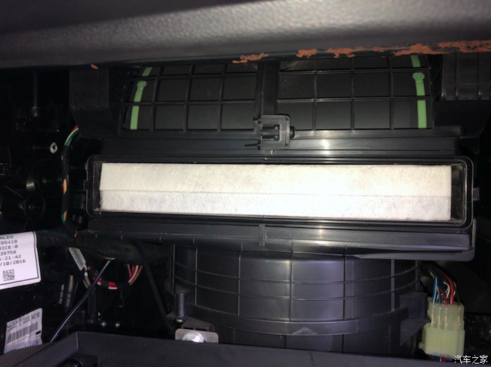

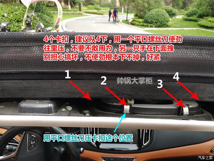

Блок климата и замена салонного фильтра (картинки всё с того же сайта):

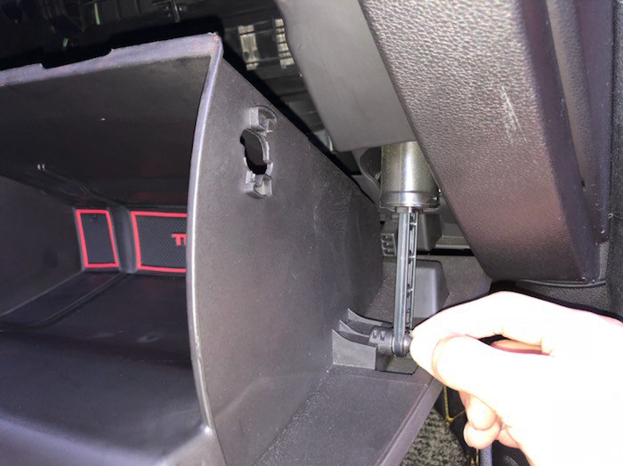

Продолжение:
Источник: https://club.autohome.com.cn
