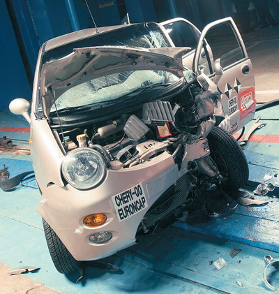

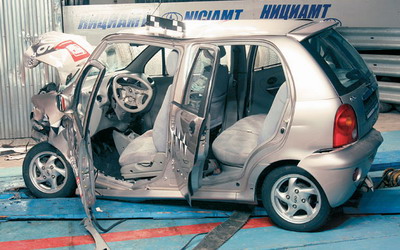

Кинограмма удара показывает, что замок двери раскрылся в самом начале деформации «клетки» салона (второй снимок сверху), а рулевая колонка довольно далеко сместилась навстречу водителю. Благодаря травмобезопасному рулю нагрузки на манекен оказались невелики.
И вот - удар. Скорость - 64 км/ч, степень перекрытия передка «кукушки» и деформируемого барьера из алюминиевых сот - 40%, как и положено по методике EuroNCAP. Все как во время краш-теста Daewoo. Но...
Но от барьера Chery QQ отскакивает с открывшейся водительской дверью! И с сильно смятым кузовом.

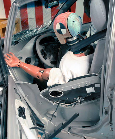

Дверь не должна открываться во время удара - это аксиома. Она обязана стоять в проеме и удерживать салон от деформации с помощью встроенного бруса. Она должна открыться позже, уже после удара. Вернее, может открыться. А может оказаться зажатой намертво, как это было у таких весьма безопасных машин, как Renault Symbol или Logan. Но это не беда, поскольку свою работу в проеме дверь уже выполнила.
На «родных» Матизах дверь держит удар на скорости 64 км/ч - это мы знаем точно. А на китайском Chery QQ не выдержал замок - и раскрылся в первые мгновения удара. Как раз когда кузов принимал нагрузку от столкновения.
Чем это грозит при реальной аварии? Если человек не пристегнут, то он может просто выпасть из салона (скорее всего, уже в бесчувственном состоянии - после удара о руль). Но даже если водитель пристегнулся, то фактическое отсутствие двери на своем месте во время удара здорово ослабляет силовую «клетку» салона. Деформация дверного проема у Chery больше, чем у Матиза, на 30 мм, смещение руля по горизонтали - на 10 мм, а по вертикали - на все 80 мм. Вроде бы не так много. А если удар будет сильнее?
Металл с левой стороны порвался в нескольких местах: есть разрывы на пороге, на стойке лобового стекла, на дверном проеме под крышей... А пол под ногами водителя сместился вплотную к педалям.

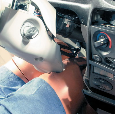

Хорошо, что баранка оказалась весьма травмобезопасной - как и в Daewoo, податливая конструкция руля рассчитана на то, чтобы сминаться под ударом головы и груди водителя, уберегая его от травм. Панель под левым коленом манекена-водителя прогнулась, не оказав сопротивления, - под ней пустота, и это способствует защите от травм. Но правое колено ударилось о лопнувший кожух рулевой колонки - несильно, однако с вероятностью более опасного контакта. А за это по методике оценки EuroNCAP полагаются два штрафных балла. Предусмотрена пенализация и за 85 мм вертикального смещения руля, и за разрывы металла на полу...
