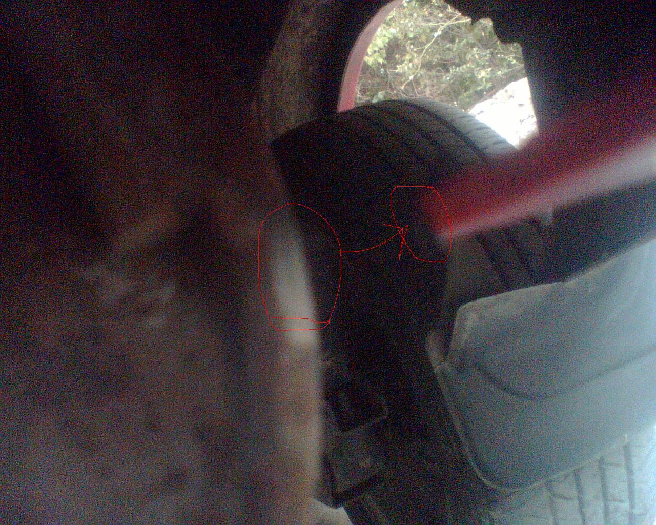

У меня например появился стук. Так я его вычислил случайно когда мыл машину. Так что посмотрите у себя я думаю что это беда конструктивная. Со временем провисают резинки глушителя и он наченает достовать до зад бампера. При трогании и наборе оборотов в натяг вобщем двигло малехо наклоняеться и труба начинает так легонечько о бампер.Смотри фото.на фото кажеться что это не реально но на бампере появился разплавленый пятак от ударов.
002.jpg [ 276.25 КБ | Просмотров: 1437 ]

можно еще резинку под днищем снять которая держит выхлопную трубы, она по середине, у меня тоже при трогании стучала,выкинул и всё ок :-P

:-D блин, этим шумом оказалась замятая защита картера!! 8-) даже и не помню где я умудрился её замять! Она соприкасалась с движком и подушками.
Стучал также глушак. Его там как-то подтянули и закрепили. Теперь не стучит. :-)
Теперь всё норм :bye:
