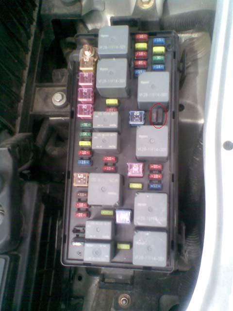

Пинцет????
Сфоткайте пожалуйста!

В руководстве написано, что и там должен быть пинцет. Но там точно такое же отверстие как и в салоне, а пинцета нет! :sad: :sad: :sad:
Недоукомплектовали, демоны! :viking: :viking: :viking:

Для всех интересующихся - вот где в моей машине пинцет:

Поэтому и вопрос: у кого есть пинцет? :buba:

Пинцет в черном ящике под капотм присутстпует, а в блоке предохранителей слевой стороны торпедо отсутствует. Решили, что два пинцета это панськи вытребенькы. Зато на сборочном заводе в Ильичевске наверное их гора насобиралась.

У меня один под капотом есть. В салоне - отсутствует. Кстати на рынке видел наборы предохранителей в комплекте с пинцетом.
