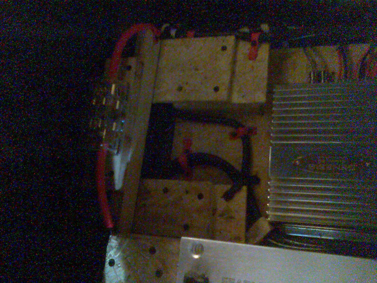

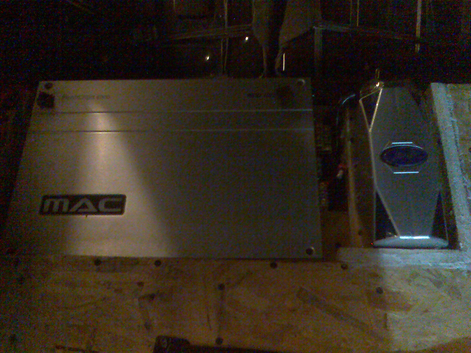

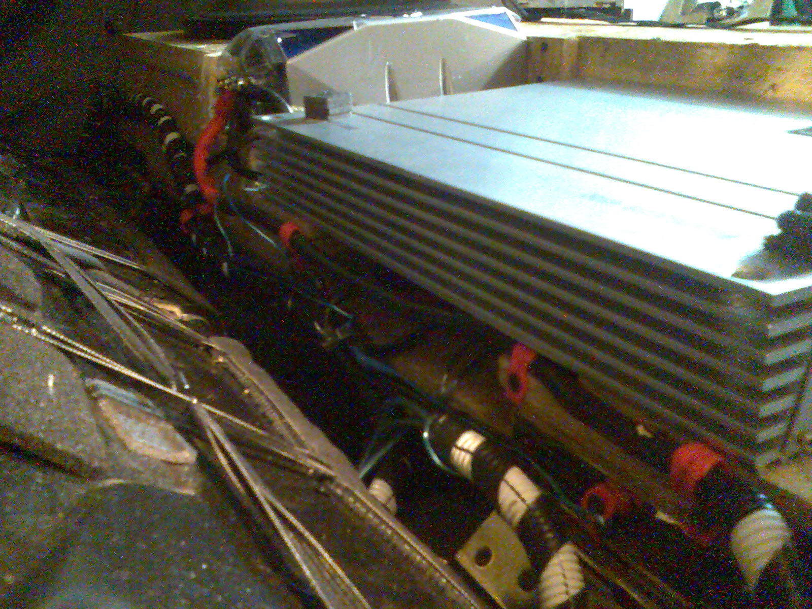

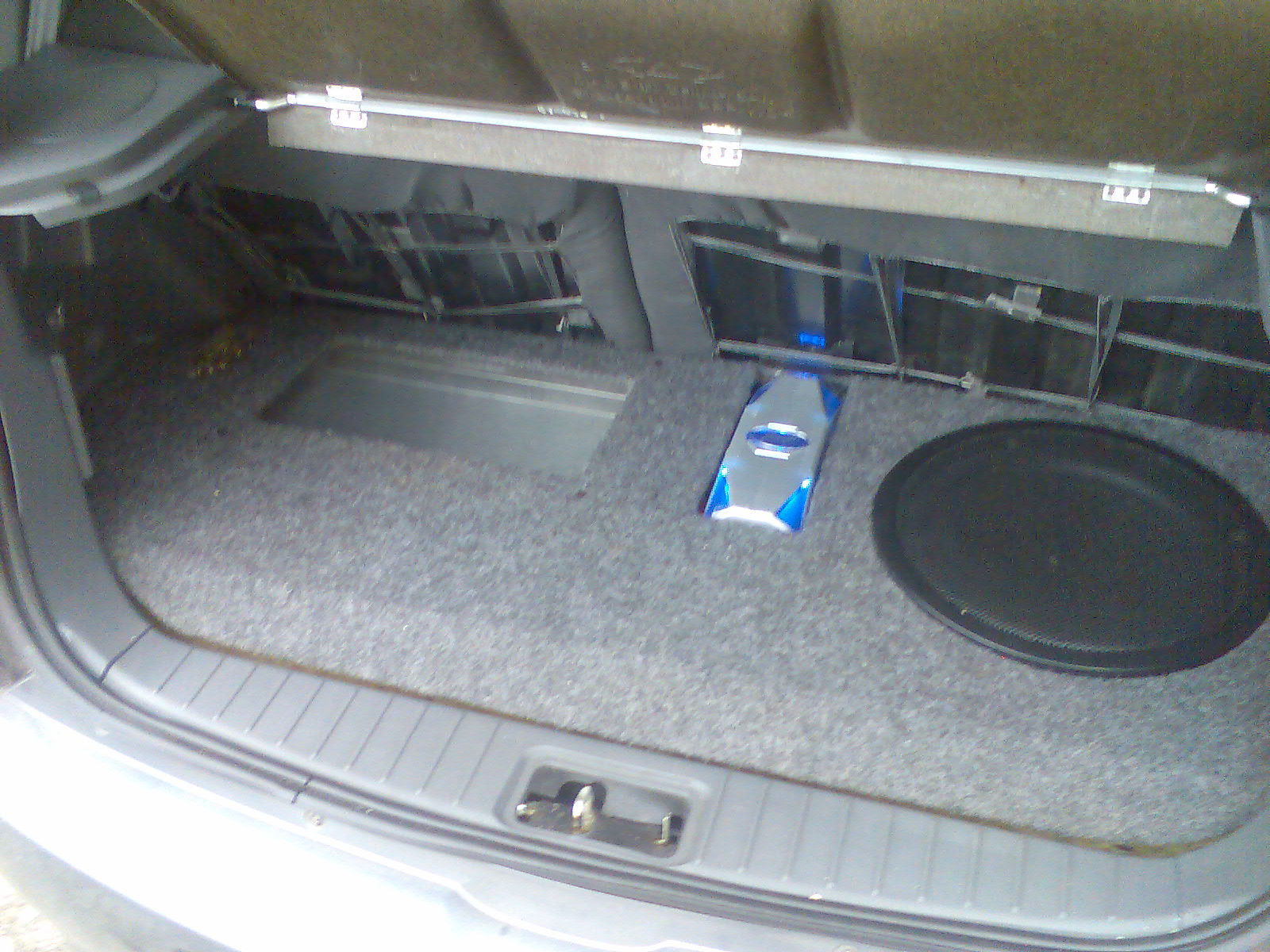

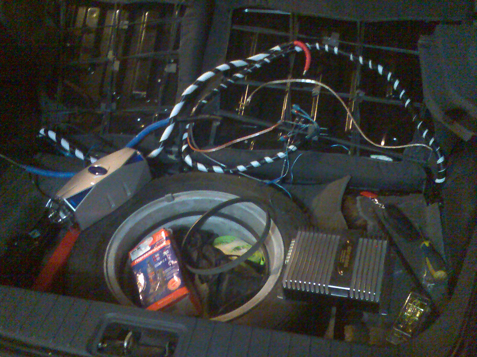

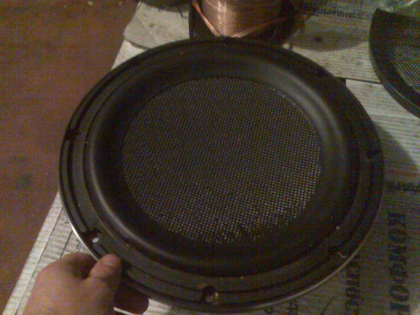

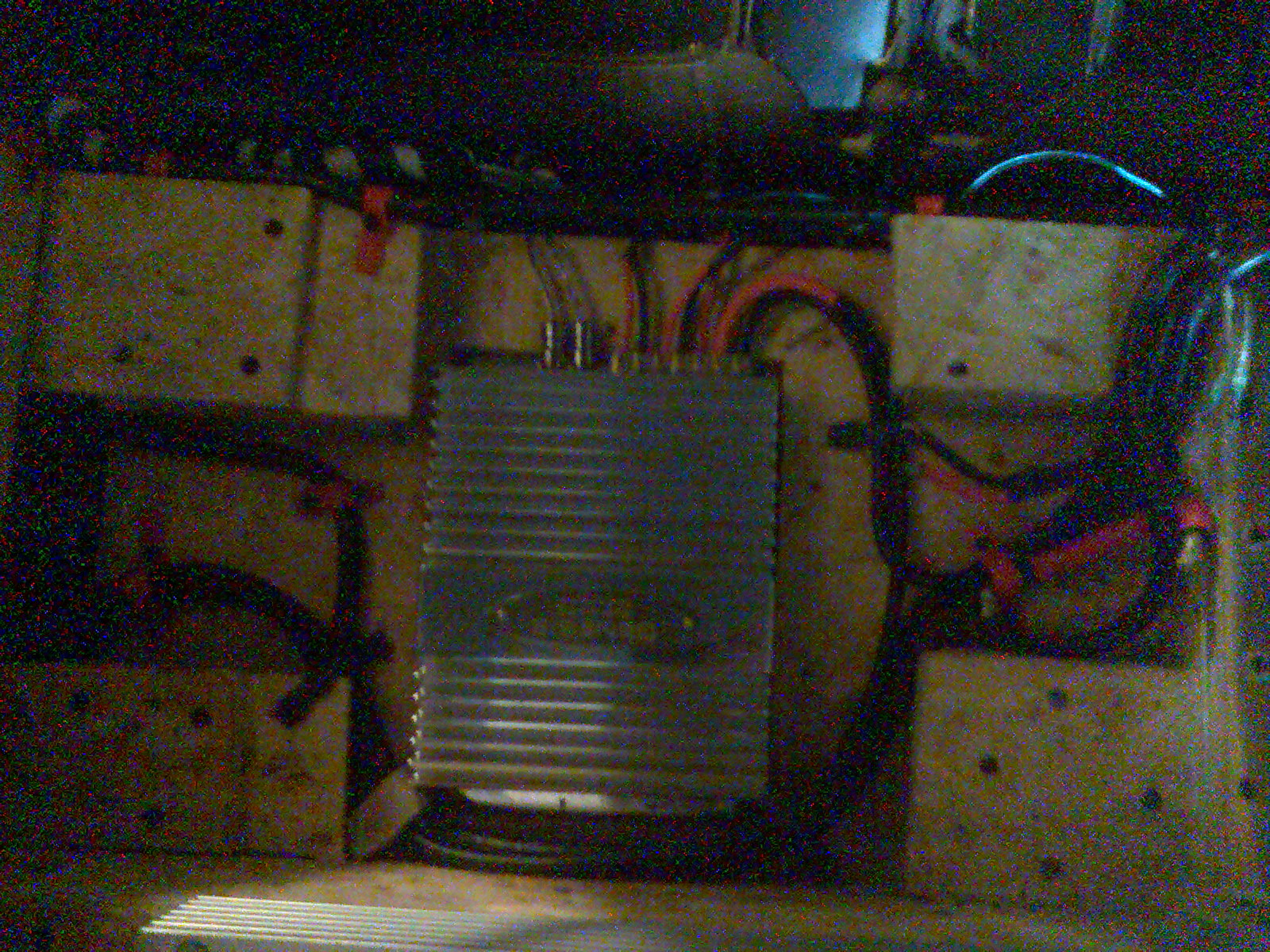

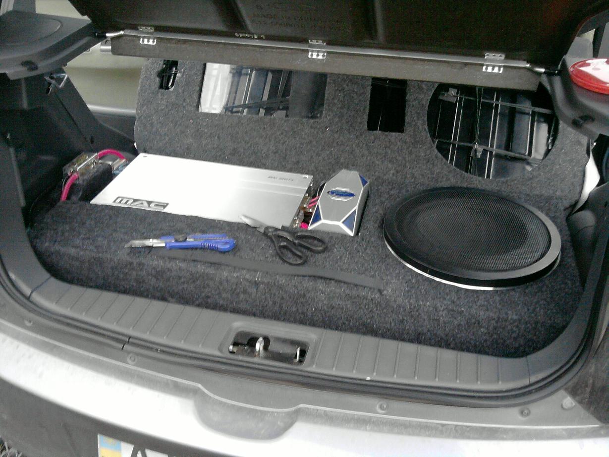

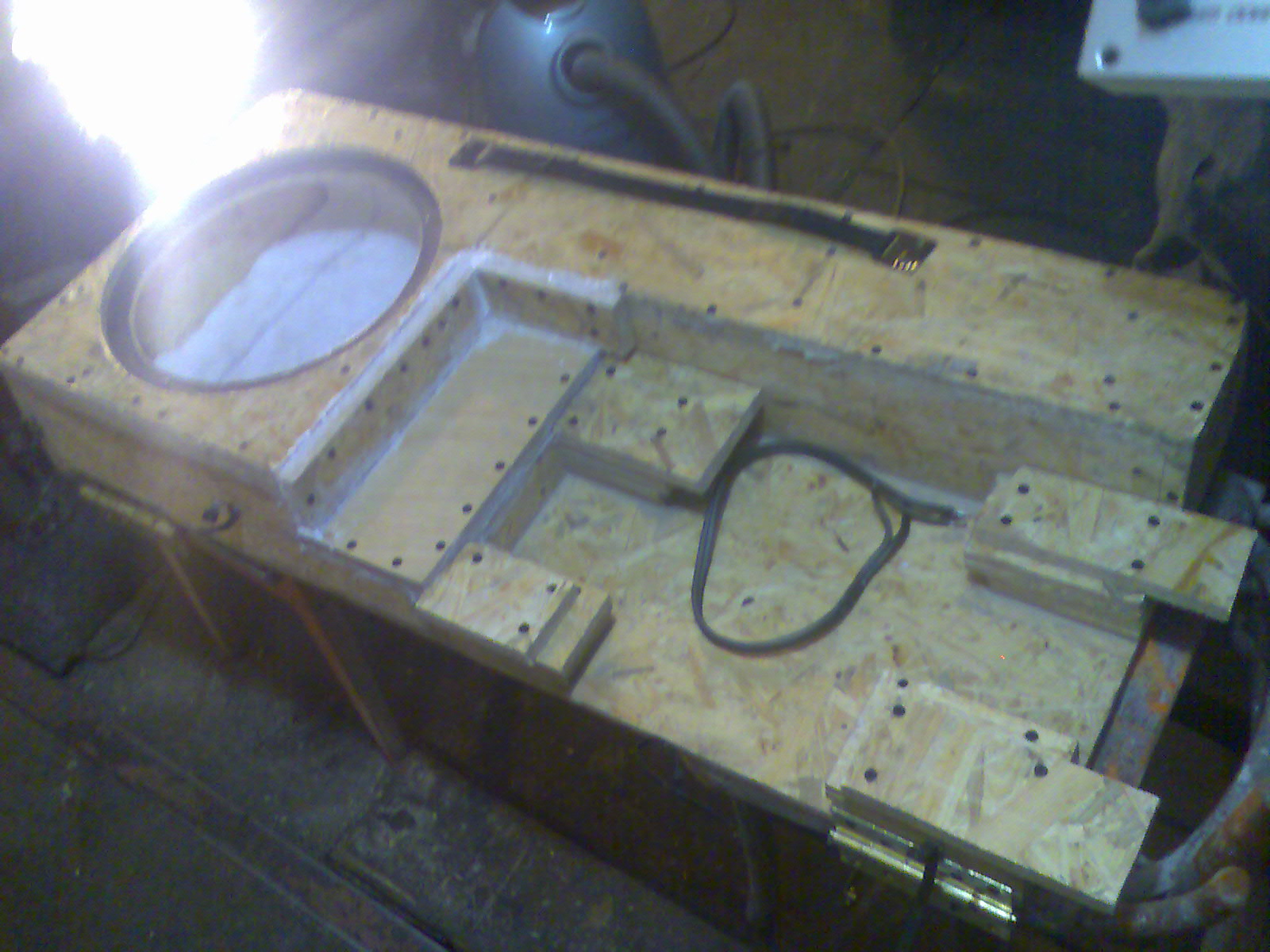

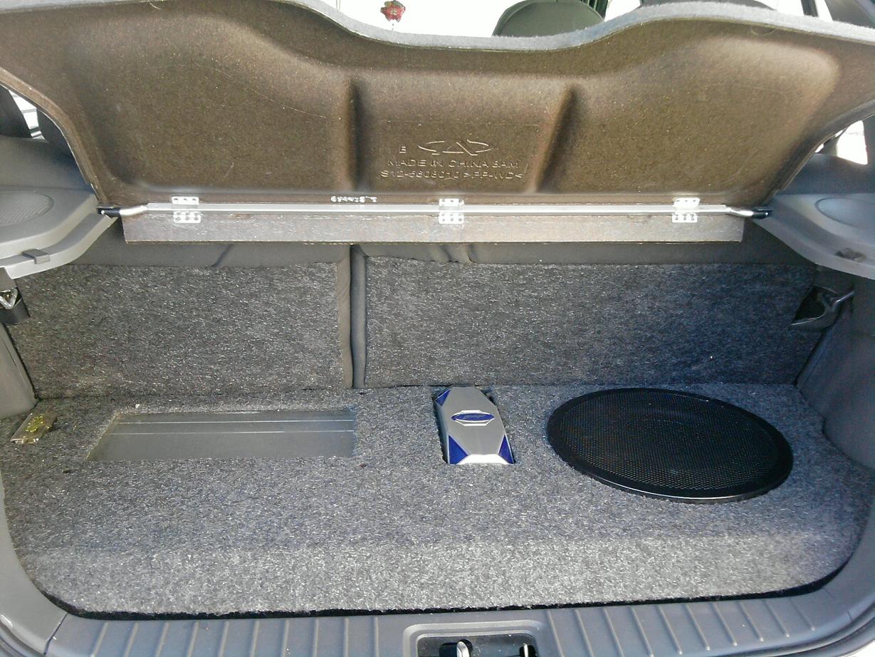

На днях завершил первый этап первой переделки благополучно существующей до этого системы. В связи с покупкой новой магнитолки решил использовать ее возможности.Докуплен 2-х канальник Genezis 60 и подключен на твиттеры.Ящик под саб пришлось слегка переделывать. Основное препятствие - нехватка места в багажнике. Выложу пока первую часть фоток из заднего отсека, после облагораживания салона, продолжение следует....Фотки лучшего качества еще не забрал, извиняйте за качество..

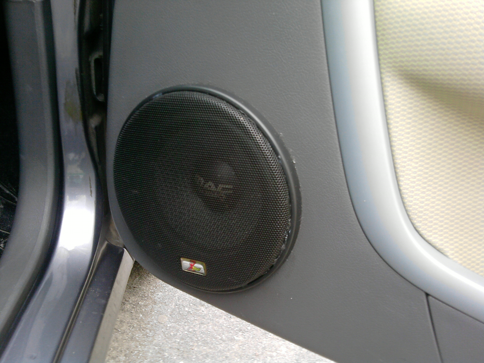

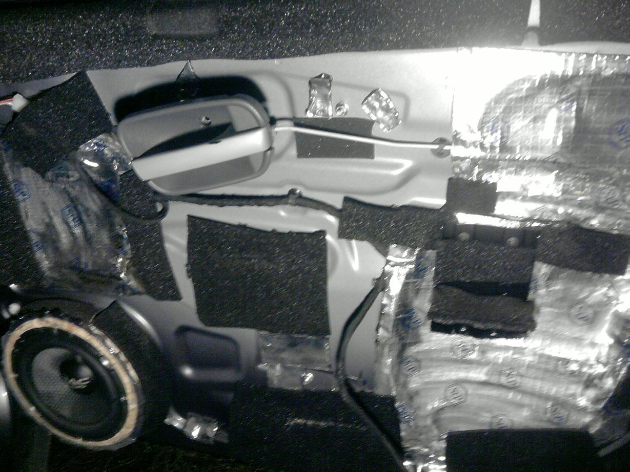

На выходных продолжил мини-эпопею. Облагородил сабовый ящик обклейкой его карпетом. Его хоть не видно под фальшпанелью, но все-таки приятно. И проклеил пластик дверных карт полосками виброматериала, потому что при прослушивании "негров" на приличной громкости карты сильно вибрировали.Полоски вибры (2) и и куски шумки сделали свое дело. Заодно фотка разобранной двери.

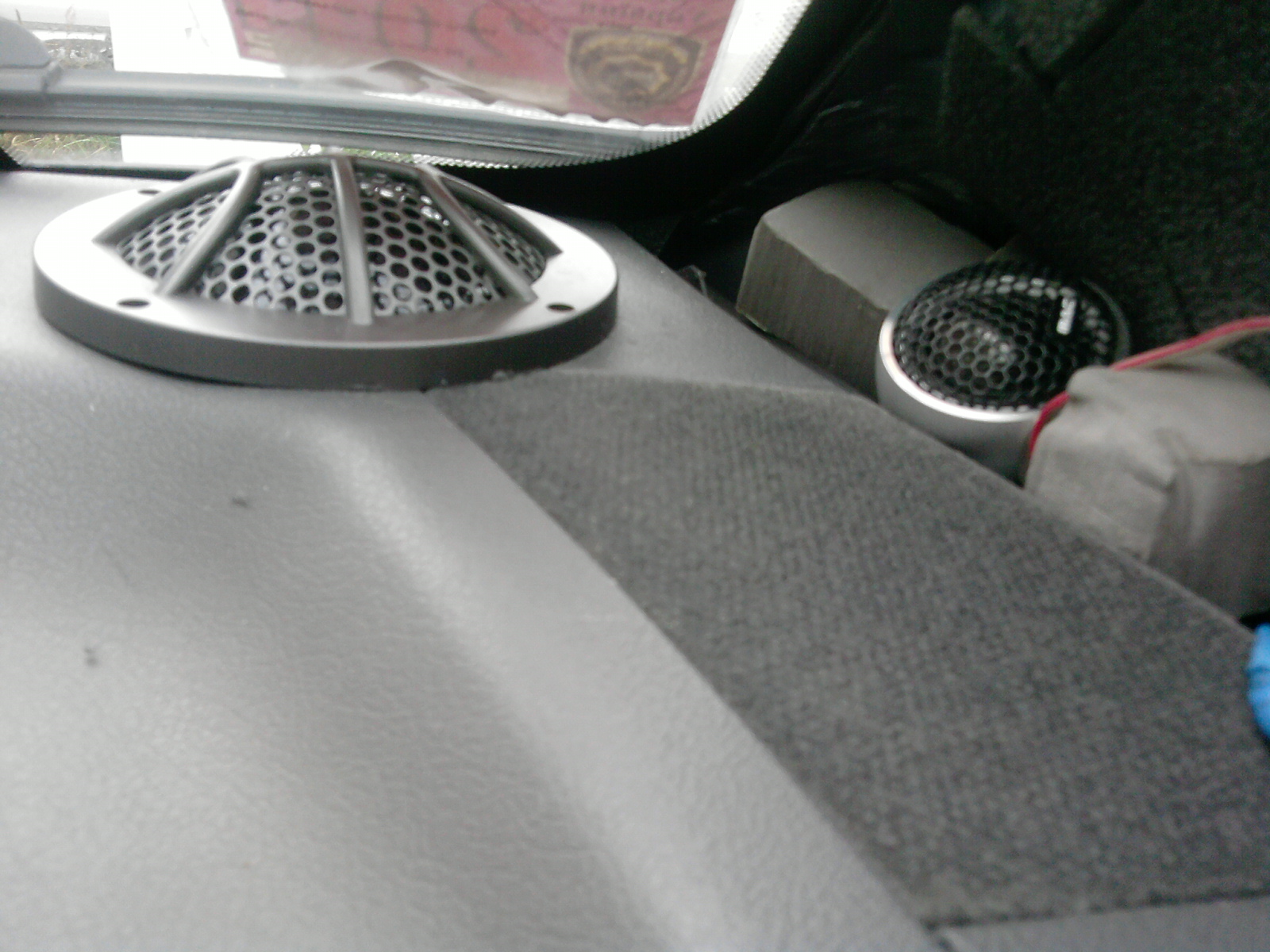

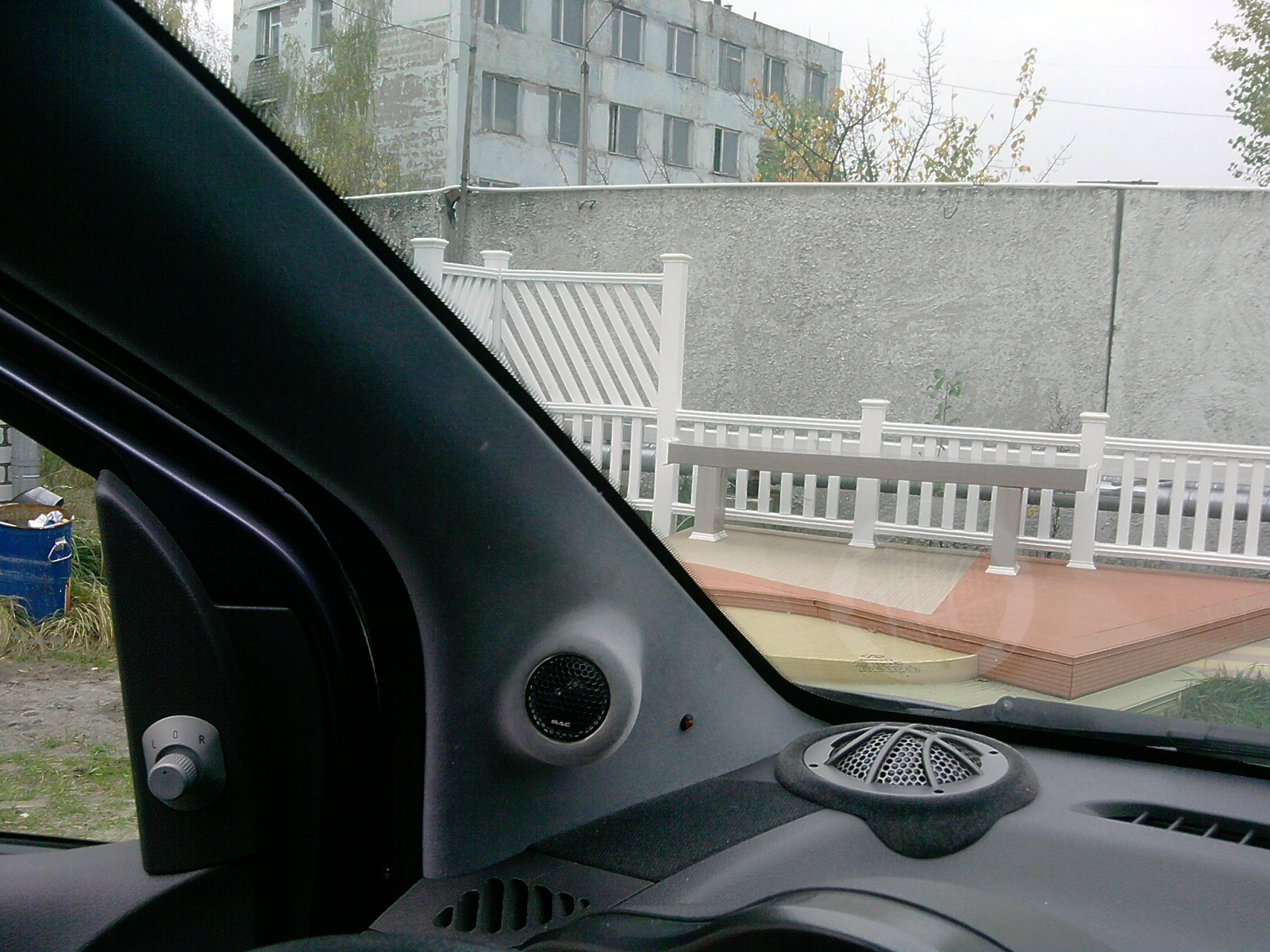

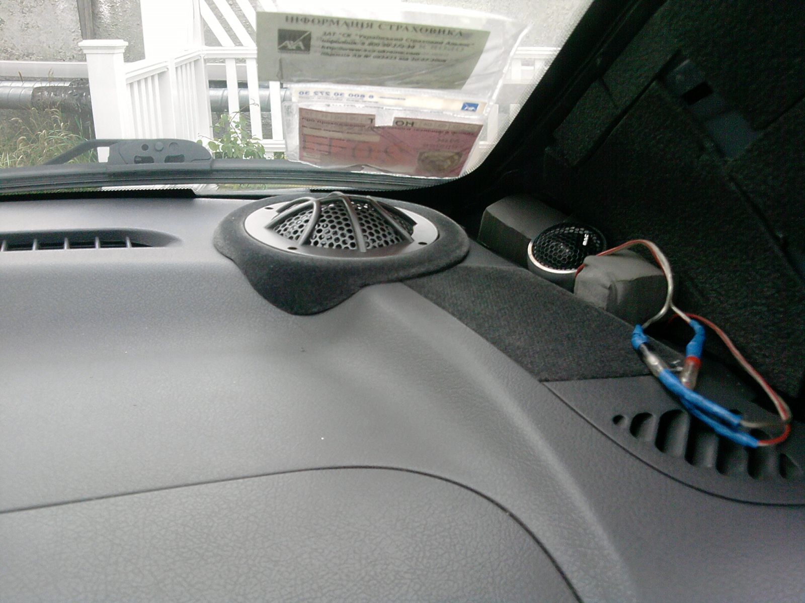

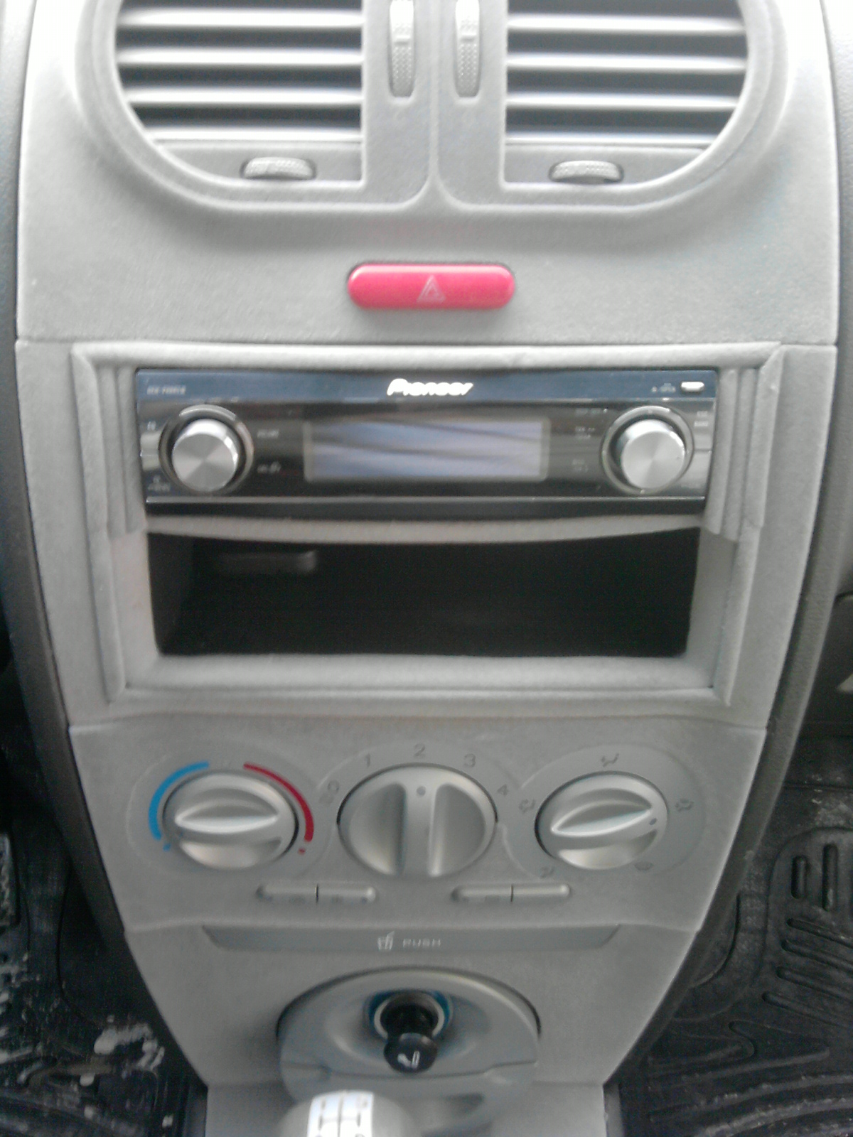

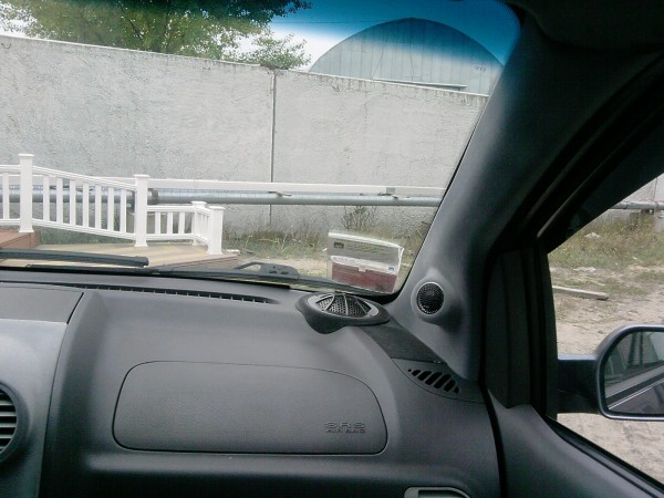

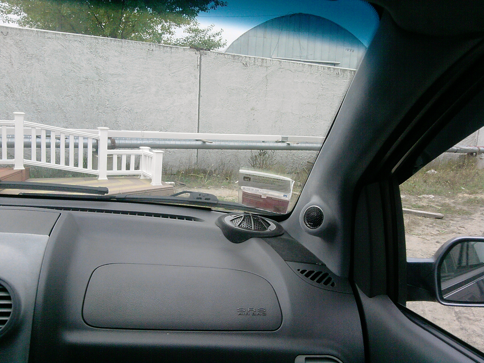

Итак . Фронт почти готов. Почти- потому что в следующем году планируется замена акустики, в частности мидбасса и твиттеров. Внешний вид думаю особо не изменится. Поэтому выкладываю часть фоток. На стойках были сделаны подиумы под ВЧ из колец и эпоксидки. СЧ динамики были врезаны в торпедо и направлены на лобовое стекло. Опустить ниже их было нельзя, поэтому выступающий угол пришлось облагораживать окантовкой типа " полет мысли " также сделанной из деревянной заготовки , поверхность которой выводил эпоксидкой и шкуркой. Затем стойки , и кольца были отправлены "Автолюксом" ребятам из Харькова http://autografia.com.ua/aquaprint-article , где их поверхность была облагорожена флоком. С кожей или алькантарой затеватся не хотелось. Флокированная поверхность конечно здорово облагораживает внешний вид. В планах дофлокировать средние стойки и задние для придания целостного вида.

Понравилось все, но особенно, решение в багажнике.

Красавец,что сказать :welcom: А расскажи как играют маки миды ? Как резал ?
Суб жовтня 31, 2009 16:33
Повідомлень: 1875
Звідки: Обухов
Повідомлення Re: Небольшой инсталл в маленькую машинку
Пока тяжело сказать. Все нет времени отстроить систему. хотя уже сейчас слышно что миды и ВЧ нуждаются в замене. Хотя один интересный момент. При запитке ВЧ на отдельный усь - они выдали столько новых звуков.....я был в шоке. Поэтому планирую сначала заняться подбором уся вместо Мака, а затем уже плавно подбирать акустику в двери. неохота сильно переделывать карты под ящики. В принципе звук Маков мне нравится - чистый звук без излишних украшений.
