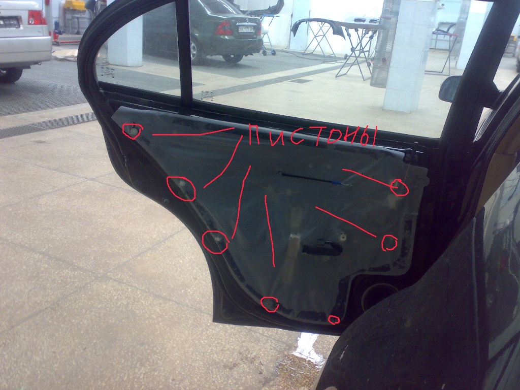

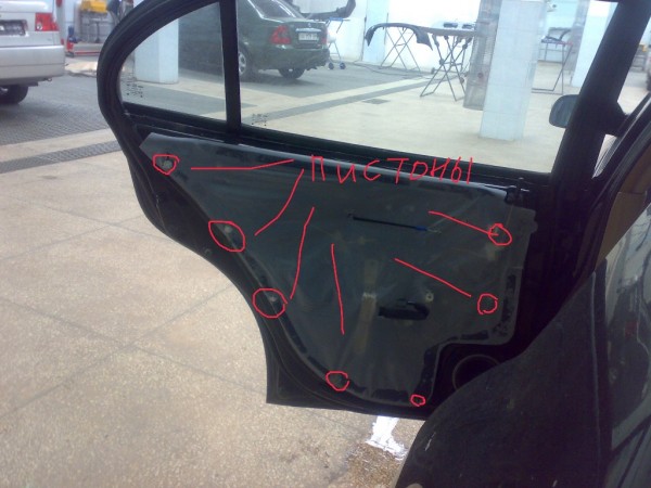

У тебя уже карту дверей снимали да? как я понимаю, старые пистоны меняли? а то снимишь,они треснут ,как у меня на СТО потом ходили сервисники искали мне и от Шкоды поставили из мягкого пластика! И пока новые не найдешь ,будешь без обшивки ездить!
Вообще сколько я наблюдал, то снимать двери не вопрос! имея немного настроения и отвертку ;)

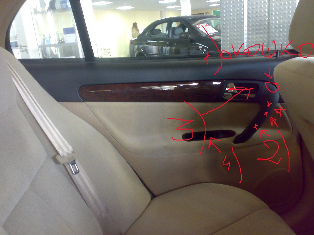

Могу рассказать ,вариант разборки задней двери!
На первой фотке внутренняя сторона двери...
1) С помощью отвертки поддеваешь пластиковый кожух ручки двери
2) Под ней находятся шурупы просто откручиваешь!
3) Поддеваешь пластмаску в ручке дверей там вроде еще пару болтиков ,их вроде тоже нужно откручивать(попробуй если карта двери не будет сниматься)
4) здесь тоже поддеваешь кожух и откручиваешь болты! Далее отсоединяешь проводку ,что бы не оторвать и вынимаешь ручку!
5) Внизу двери вроде еще наружные шурупы
6) После этого дверь должна быть свободной! попробуй двери снизу вверх чуть поддеть ,чтобы пистоны повыскакивали из пазов! Важно: "аккуратно с язычком замка задней двери"! по запаре можно вырвать!
на следующей фотке видны как у меня места пазов под пистоны!
К стати на фото можно увидеть,как у меня потрескались пистоны и остались в дверях! Потом их выбили отверткой
Пы Сы... если что-то неправильно прошу меня поправить!!!! Удачи ;)
