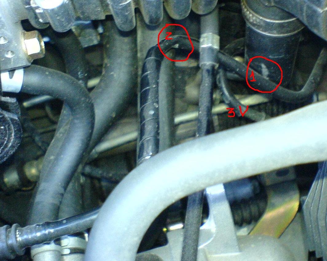

Вчера полез под капот проверить топливопровод и увидел такую вот картину:
1 место-трется об какойто резиновый патрубок.
2 в месте перегиба явно видно что трубка слегка сплющена.
Всвязи с чем вопрос - чем это чревато и чего делать? Купить шлаг и поменять самому(если это нужно) или ехать напрягать официалов. Если самому сменить не будут ли официалы на ТО доклепываться.
И еще что это за трубка(помечена галочкой -3),материал такойже как и на топливопроводе,а на конце типа заглушки, на фотках Asvon, Jack и nsv я ее что то не нашел.
Чет травня 15, 2008 8:38
Есть там заглушка.
Так и должно быть.
А трубка вроде твоя нормальная. Особо не сплющена. Так что тут дело хозяйское - если спать мешает, то лучше поменять

Это (№3 с галочкой) трубочка абсорбера, устройства отделяюшего пары бензина из воздуха, находяшегося в бензобаке. Она должна быть... хотя можно и удалить.
Чет травня 15, 2008 10:16
Спасибо за ответы,а топливный шланг куплю (на всякий случай) и пока положу в багажник, не нравится мне все же тот сплющенный перегиб.
Чет травня 15, 2008 10:25
Ri, правильное решение. Купить нужно всего полметра шланга и два металлических манжета. В случае чего, штуцера отсоединяются легко, нужно только сдвинуть защёлки с обеих сторон.

Спасибо. Пост уже читал - результат очень заманчивый (у меня расход чистый город до 13л доходит - правда пробег 1тыс.,говорят тыс. после 5 должен упасть?),но только единичный,если б еще пару подтверждений было, я б поменял не сомневаясь.

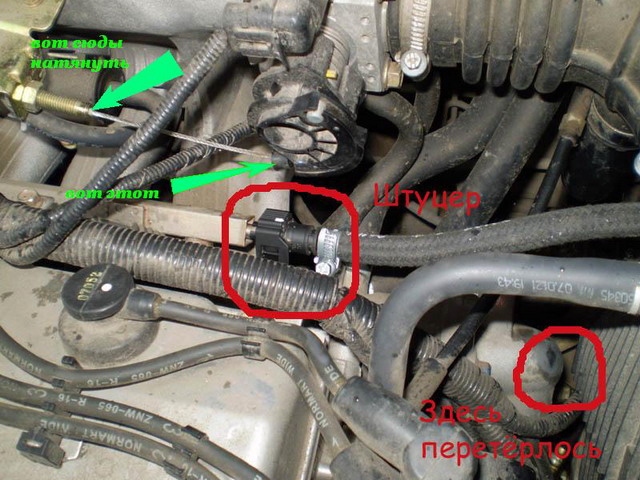

Повідомлення Re: Проверьте топливопровод в моторном отсеке!
Розвалился на мелкие кусочки указаный колпачек. Где достать каким заменить и как заменить, что открутить и как одеть колпачек???
Вів квітня 27, 2010 22:17 WWW
Повідомлень: 506
Автомобиль: Ford Focus3
Клубная карта №: 109
О каком колпачке речь? о резиновом на тросике газа? если да, то думаю подойдет колпачек от тормозного штуцера (проделав в нем дырку по центру), а одевать, хм, не знаю, но предположительно надо снять тросик газа с пластмаски дросельной заслонки и смотреть дальше.
Сер квітня 28, 2010 8:50 ICQ
Повідомлень: 447
Звідки: оболонь
у меня этот колпачек залез под тросик и машина сама ехала и держала минимум 2000 оборотов....
отакой глюк.
таврия.матиз.лт35
8 097 521 28 46
332 57 12
Сер квітня 28, 2010 10:10
Почётный Тиговод
Повідомлень: 1048
Автомобиль: Chery
Клубная карта №: 1066
У меня этот колпачек так же слетел 1 раз заметил когда скинул на нейтралку сразу пошли обороты в верх. :(
Немедленно заглушил и под капотом обнаружил это неудобство. :P
Поставил на место и вокруг обмотал временно изолентой и получается что так до сих пор езжу. :?
