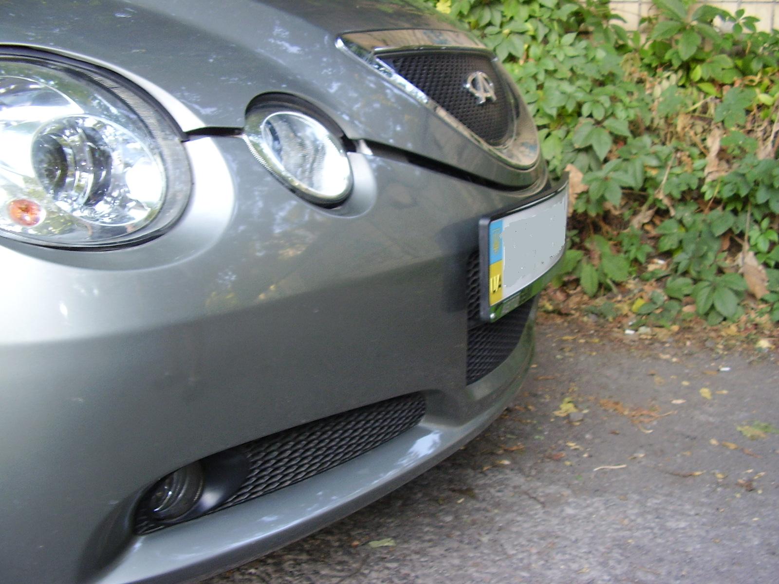

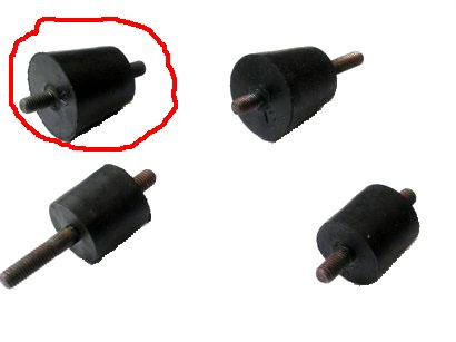

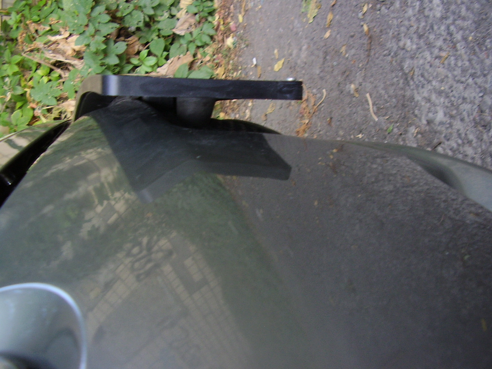

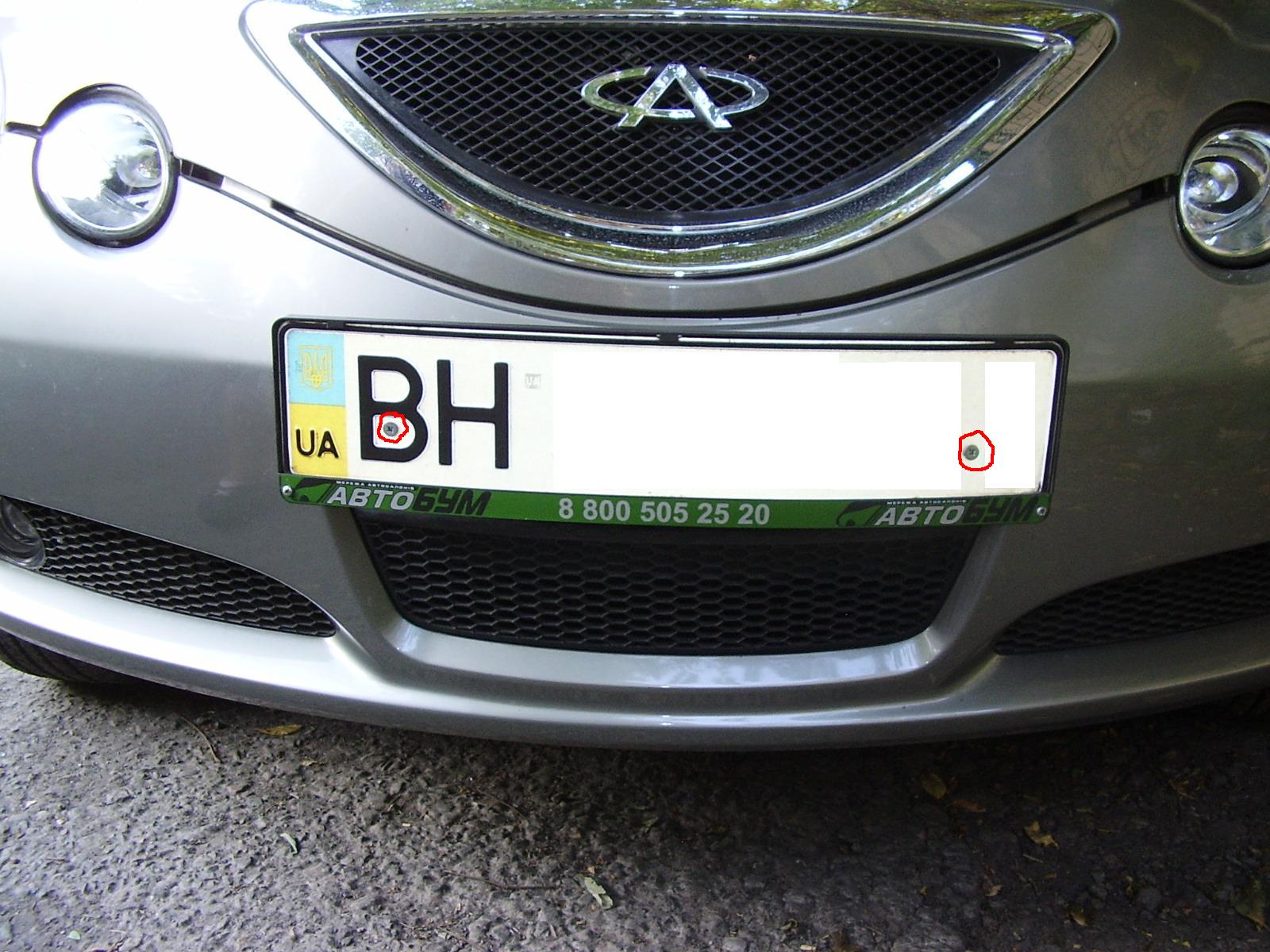

Вот мот мой вариант крепления номера, нужно два винта , две гайки и шайбы, также резинки(поставил "москвичевский" сайлентблок как на фото ниже) с отверстием внутри.
Сверлим номер в отмеченных местах на фото , одеваем резинки, продеваем через решетку, ставим шайбы, при этом номер немного по краям прижимаем к бамперу, и закручиваем.
Номер плотно прижимается к резинкам, держится довольно надежно. зазор между бампером и номером, не очень большой.

P.s. Если рамка номера гибкая, резинки можно обрезать и прижат номер ближе к бамперу, будит красивее, но для меня главное было надежное крепление.

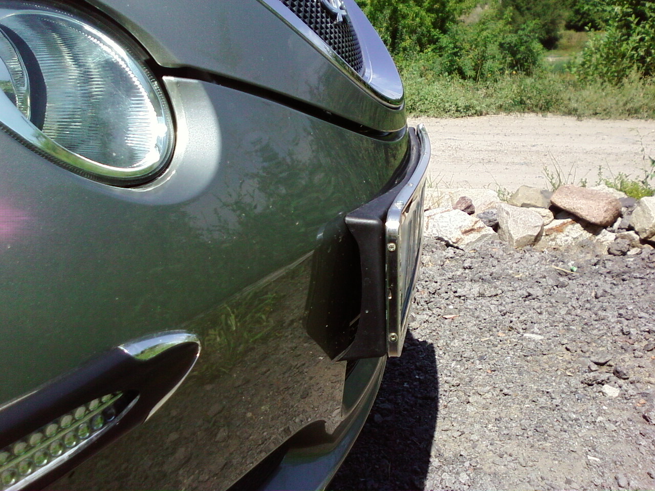

Llex написав:
Завтра гляну на Авео, у знакомого на работе. Но мне кажется что не подойдет, потому что у Авео бампер ровный а у нас изогнутый.
...ну чего молчим про бампер Авео?Скажи хоть что нибудь в тему.

elektro написав:
Llex написав:
Забыл отписатся. :? Возможно что он нам подойдет, сбоку он ровный (без каких либо выемок), правда с еле заметным скосом. Единственная проблема что он сверху прямой, а у нас бампер идет дугой, но если подставка гибкая то проблем не должно быть ее изогнуть.

Я то же вижу,что кривизна бампера у Джаги и Авео разная.Прохожу возле стоянки супермаркета-стоят машины с подиумами,но....странно если присяду вдруг и что то там буду внимательно рассматривать.Земляки-харьковчане молчат на эту тему.У нас в городе,вернее за городом,есть авторынок "Лоск".Может кто откликнется,где на "Лоске" можно купить подиум,который подойдет на Джаги.С подиумом от Ланоса ясно-пролет.

Кривизна то разная, но человек ставил себе с ланоса, а там тоже подиум ровный. Может он легко изгибается?

Все это хорошо,но с боков просветы в подиуме как-то не очень радуют.

Смотрел на Ланосе, Шевролете - оба с вырезом посередине. У 99 выреза нет, но у него нижняя часть больше верхней.

Sergg написав:
У Авео посередине выреза нет.
Если прямой от Ланоса примостили, то и от Авео думаю можно примостить.

Llex написав:
Есть, но меньше чем у Ланоса :)

Повідомлення Re: Крепление переднего номера
Посмотрел на Авео:хоть и нет проемов сбоку,но он коротенький,нет размаху для дуги сверху

Llex написав:
Sergg написав:
Мы друг-друга не поняли - у Шевролета вырез посередине боков подиума :)

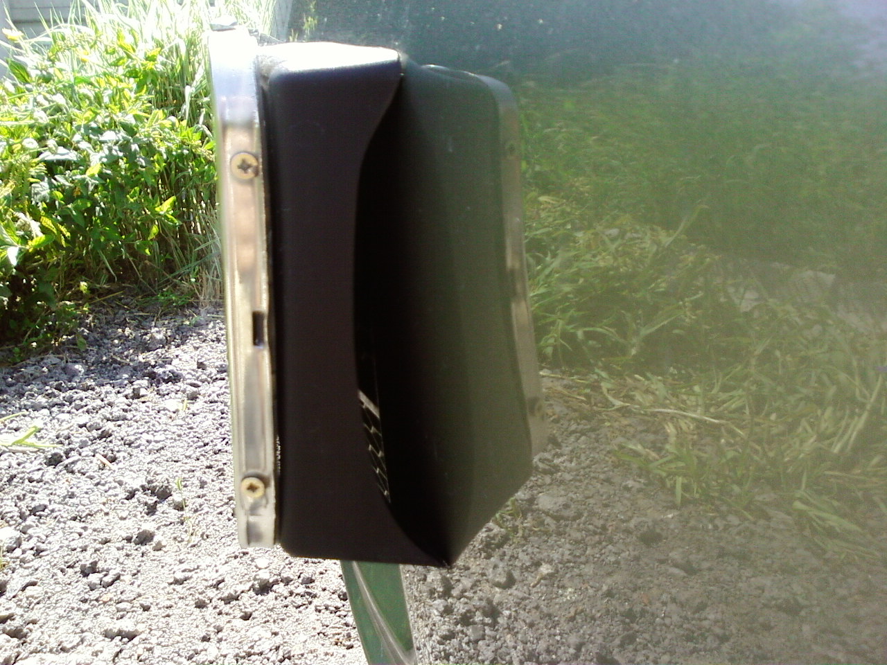

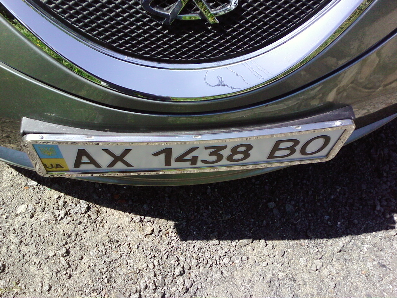

Вот такой вариант получился у меня.Доработанный подиум от Ланоса.От Шевроле Авео не подходит.Надо сильно изгибать,а рамка из нержавейки не дает 8-)

Да,если не заморачиваться с нержавеющими рамками спереди и сзади,то работы будет поменьше.В смысле закрепить номера.
