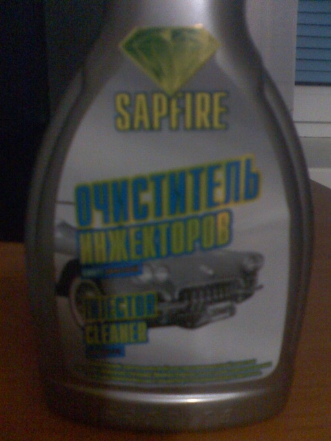

Доброго времени суток!! Вот интересно, как это средство может помочь\навредить инжектору, Ваши мнения или предложения.

Дешева рибка....Форси дуже недешева штука.треба спочатку на карбє провести випробування. На брудну поверхню треба капнути. Дивись що буде.змішай з бензином. Також-яка реакція?! Якще не робится грудками-лий в бак. Потім поділишся враженнями.

Я регулярно (раз в 3 тыс) заливаю промывку от ЛикиМолли.

Пользовался такой, купил в METRO. Стало лучше, нестабильно работал двигатель(из за форсунок). Мне помогло, слава Богу, а то попал бы на чистку форсунок.

Я когда-то пытался чистить форсунки у себя в гараже. Снял забитые форсунки и под давлением подавал туда различные растворители, чтобы подобрать наиболее эффективный. Пробовал, в том числе и различные очистители инжекторов. Никакого особого преимущества в них не нашёл. Обычный ацетон и то лучше. Сначала надо очистить приёмную сеточку. Обычно она забита ржавчиной. Её никакой "Очиститель инжектора" не возьмёт. Только промывка в обратном направлении, Потом уже промываешь в прямом напр., пока не услышишь звонкий стук клапана и промывающая жидкость станет прозрачной. Ну и т.д.
Вобщем на последнем этапе нужно проверить угол распыления форсунки, производительность её и герметичность клапана. Вот после этого всего, с чувством глубокого удовлетворения, ставишь форсунки на место.

Такой как у автора на фото. Сапфир для инжекторов, что не ясно?

Проверил, разбавил очиститель с бензином и налил на слегка ржавую поверхность (стальной лист) - эксперимент удался: не взялся комьями, на следующей заправке буду лить в бак (300гр./40-50л. бензина).
