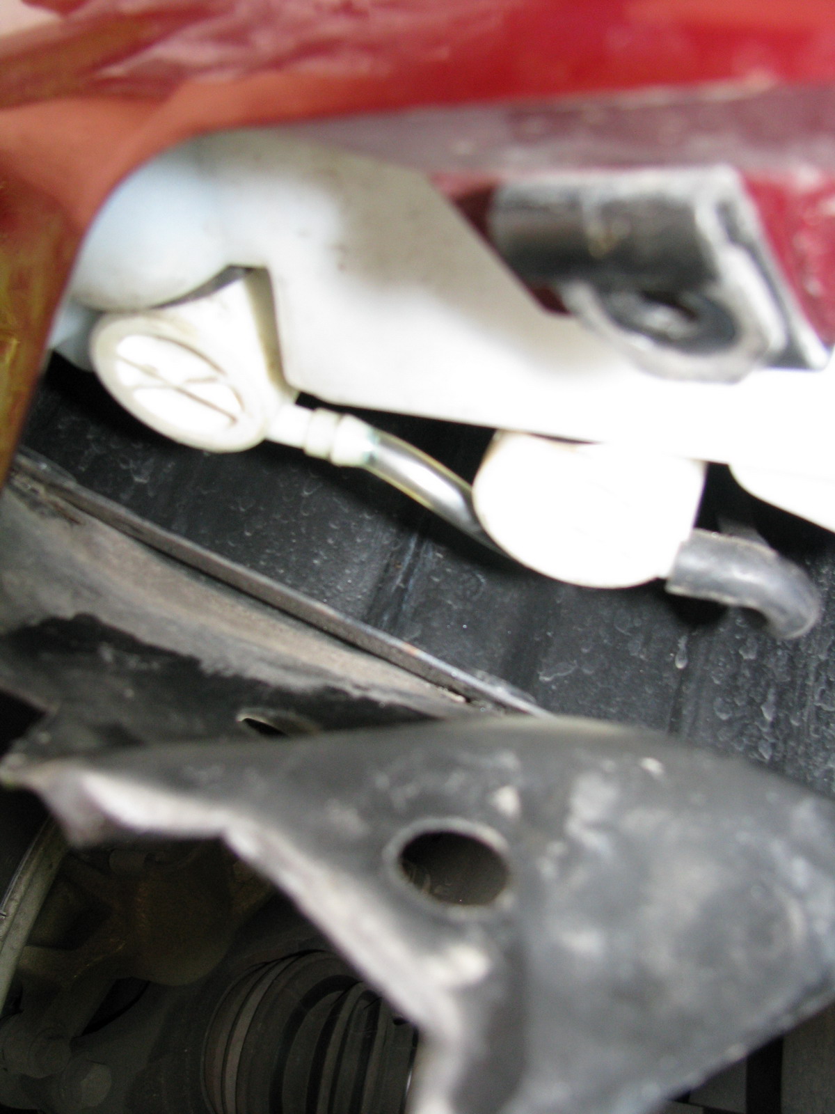

Не бампер снимать не надо. Просто больше раскрутить и снять пластмассовый подкрылок.
Чет вересня 11, 2008 22:18
Повідомлення Re: Течет бачек омывателя стекла

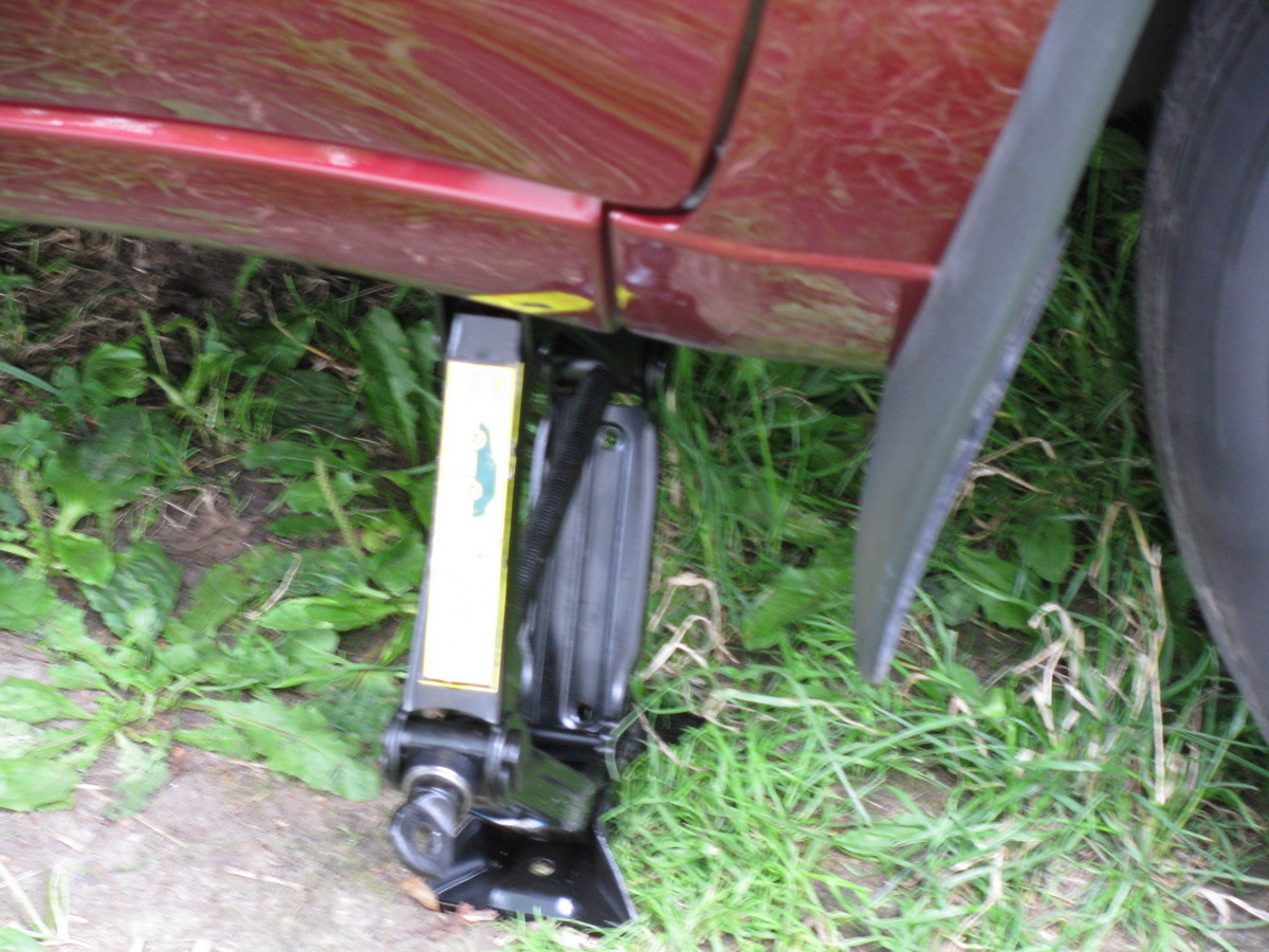

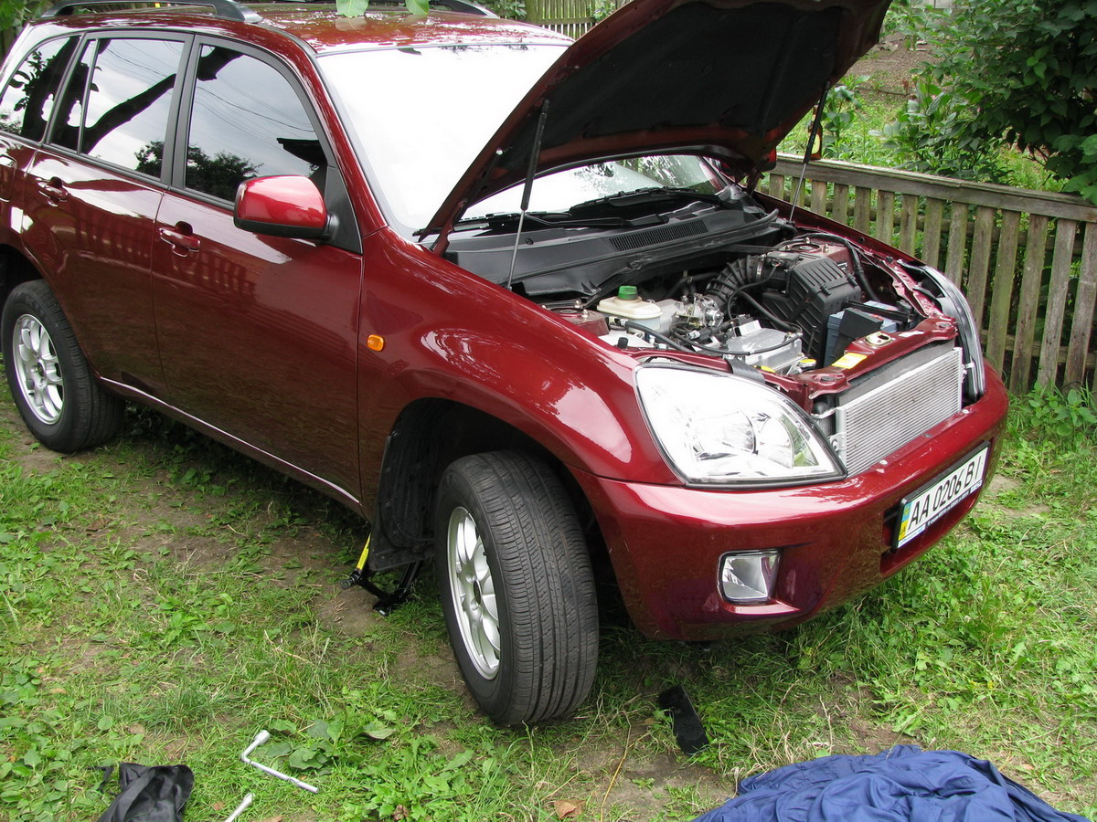

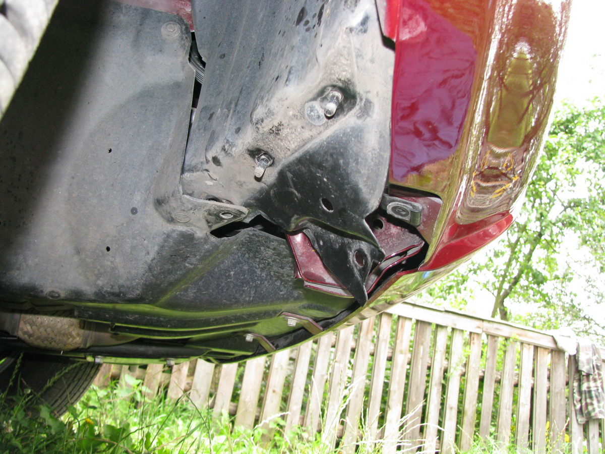

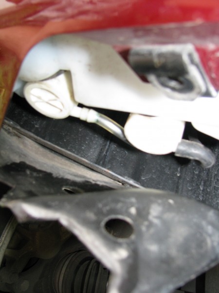

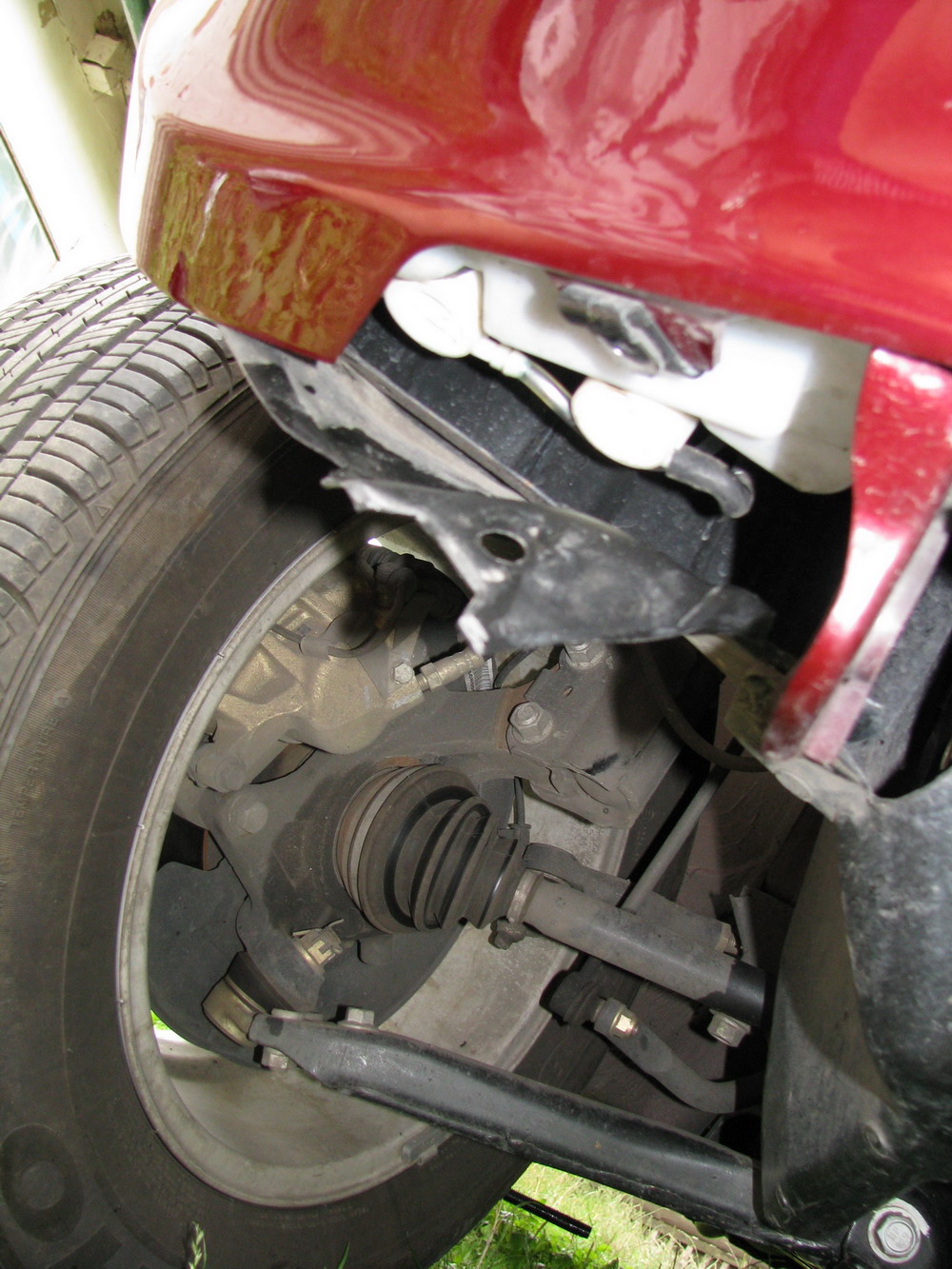

Ребята, простотити, что долго не отвечал. Сделал все. позже выложу фотки. Даже колесо снимать не пришловь. Полностью руль вправо, откручиваем саморезы нижней части подкрылка, так, чтобы лежа под машиной могли просунуть руку к бачку. Просунули шланг со стороны капота, "нанизали поглубже", вот и все! :D
П'ят вересня 12, 2008 17:11
и так, как и обещал
Сер вересня 17, 2008 23:50

даже правильное положение тела показано :) в случае надобности нужно будет повторить еще и так...в хорошую погоду :D
