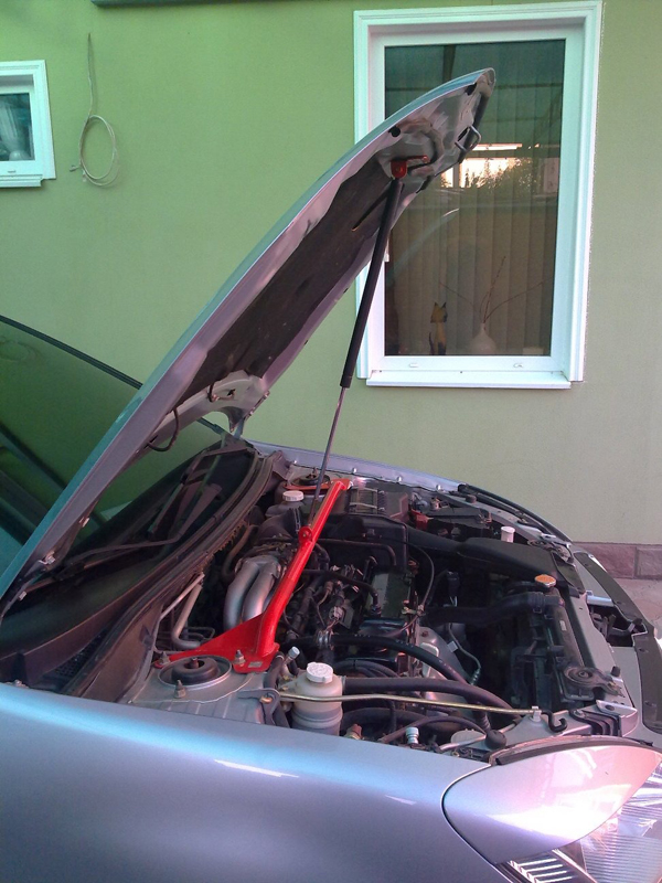

Повідомлення Re: Газовый амортизатор на капот
Я вот так хочу сделать...
2 месяца назад запланировал.
вот как потеплеет сразу замучу
ЗображенняЗображенняЗображення
Я думаю если поставлю на наш кузов распорку то хуже не будет?
Распорку? А куда ее крепить будеш? У нас кузов тупо на опорном подшипнике лежит без креплений. Сам думал, но альтернативы не видел. Поделись...
Sanek555 написав:
а в чкм проблема сделать отверстия ? болтик и гайка в помощь
Просверлить и дальше... можно. Но металл. Усиливать не нужно? И шляпа болта мешать не будет? Ведь резинка по всему диаметру посадочного места лежит. Помоему не та конструкция.
