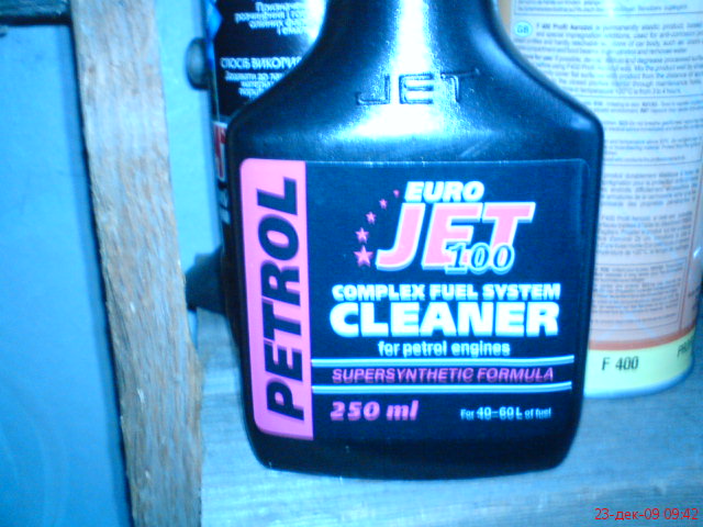

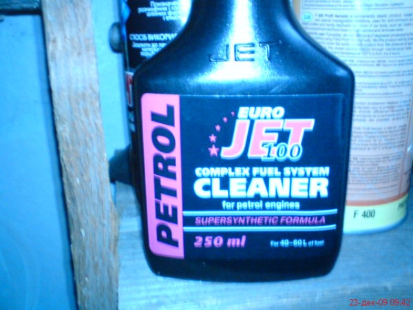

У меня на днях(мороз -15)тоже залило свечи и не мог завести.Но правда накануне я залил в бак вот такую шнягу от фирмы VERYLUBE для прочистки инжектора(на фото).Может это из-за нее?Просушил свечи(были забрызганы чорной грязью),продул насосом свечные колодцы и потом завелась

Повідомлення Re: Глохнет двигатель после запуска
после того как залил нормальный бенз (окко пульс) - глохнуть перестала
