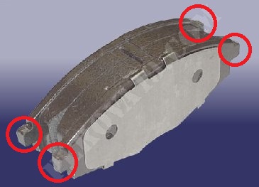

При трогании с места издавался секундный тошнотный писк. Сначала стремануло, так как это сопровождалось выжимом сцепления... в дальнейшем я понял что это скорее всего колесо, и первым делом бросился к колодкам.
Значит зачистил в местах крепления колодок и в канавках, смазал. Иии.. о бинго! Писк пропал. Возможно на заводе косо колодки поставили.... возможно мои манипуляции помогли.
