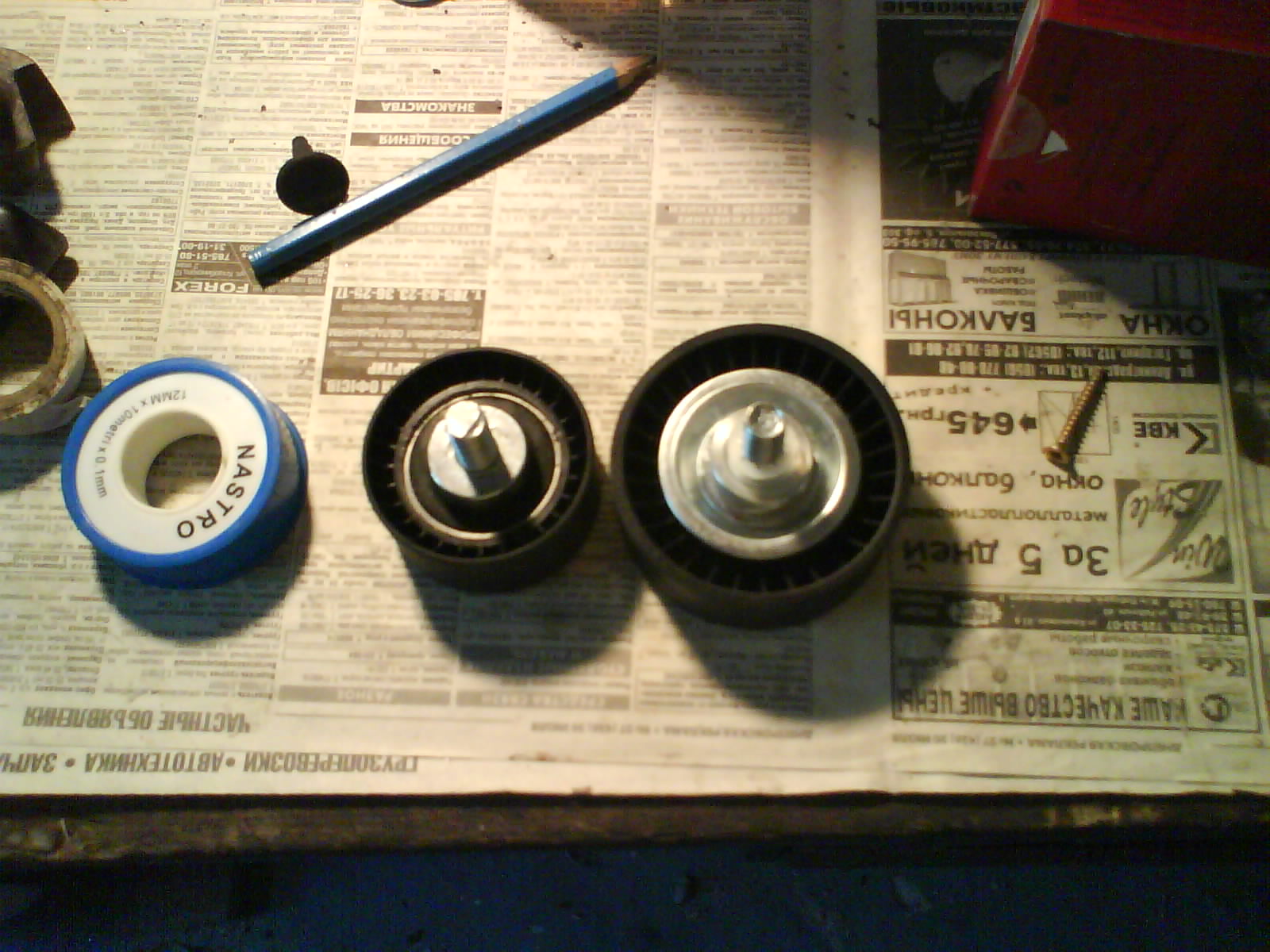

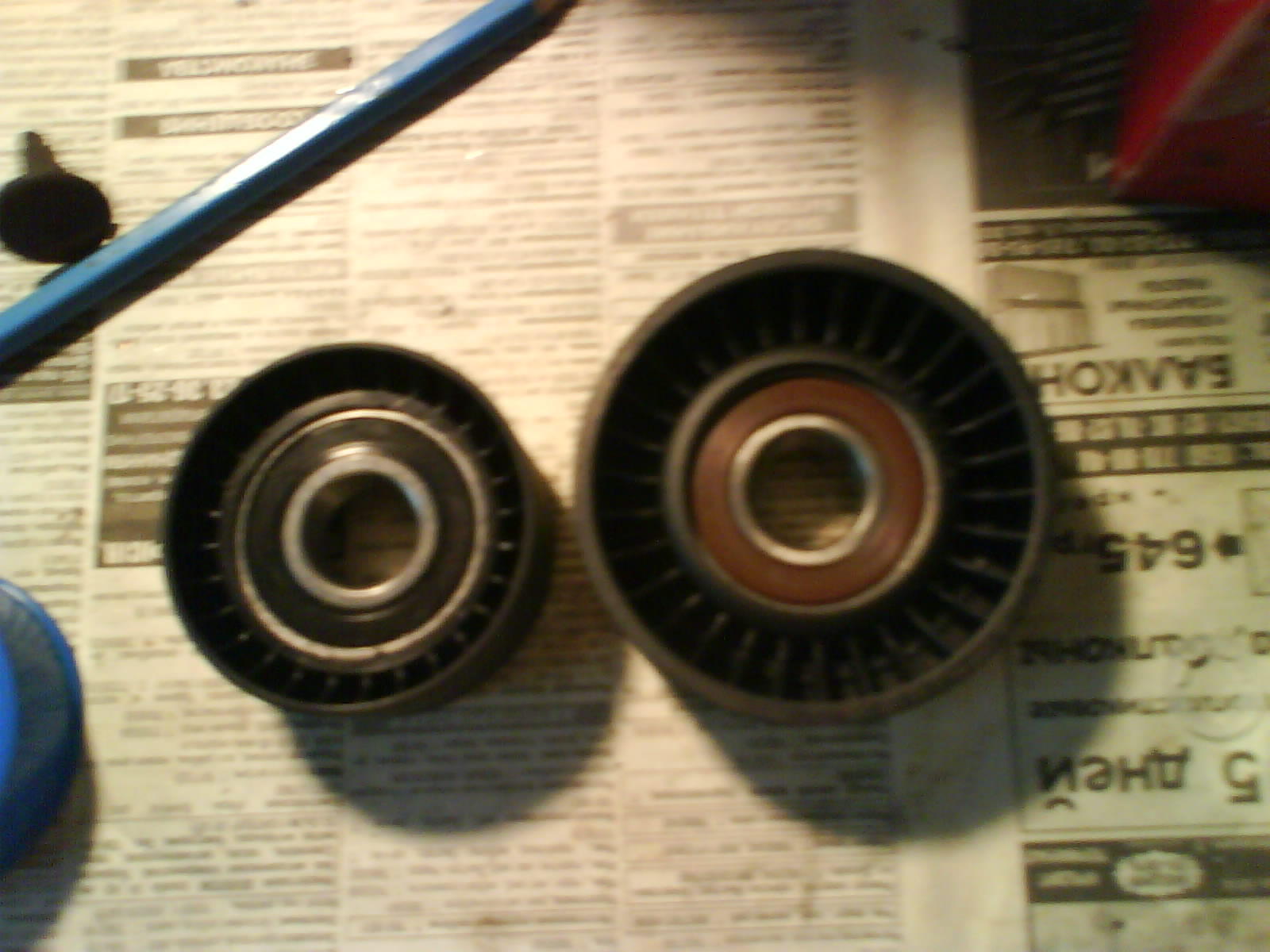

И вот заработав некоторую сумму денег я купил один ролик (судя по всему от элары :) ). Один потому что закончились... Но надо менять два...а под боком магазин по русским авто. И там я взял ролик от приоры. Он меньше на 15мм в диаметре, но чудесно встал вместо переднего ролика :) От Эларовского я взял пыльник, поставил на приоровский и притянул родными болтами.
Но тут встал вопрос с длиной ремня. По хорошему надо-бы уменьшить на 15-200мм. И при следующей замене ремня я так и сделаю. Но и с родной длиной в 1268мм у регулятора есть еще 7мм в сторону натяжки...правда я не помню в какую сторону он отклоняется при нагрузке (мотор не заводил, аккум снят).
По поводу обхватов - на генераторе на сантиметр больше стал обхват шкива, на кондиционере на 7-8мм меньше. Я думаю это не критично. Заведусь уже на следующей неделе, после того как пол закончу в машине (моя тема)

От того что один ролик меньше геометрия качения не изменяется. Изменяется "обхват" ремнем двух шкивов, но там значения не большие и не критичные. И то второй маленький ролик - это чисто эксперимент, и с ним мотор я не заводил - машина разобрана, не до него. Единственное в чем может быть проблема - это натяжитель, которому осталось 7мм рабочего хода. Вот на это место и буду смотреть при запуске и проверках. Если все будет нормально - то буду ездить. А если начнет проскальзывать - то буду ждать эларовский ролик или таки подберу от иномарки какой :)

Нивовско-калиновский ролик имеет один прикол - там 62203 подшипник, на 3.5 мм шире чем родной наш 6203. Соответственно вылет родика изменился. Как у тебя встало, ремень по краю идет или висит?
