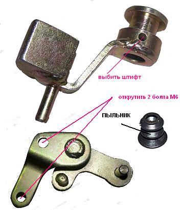

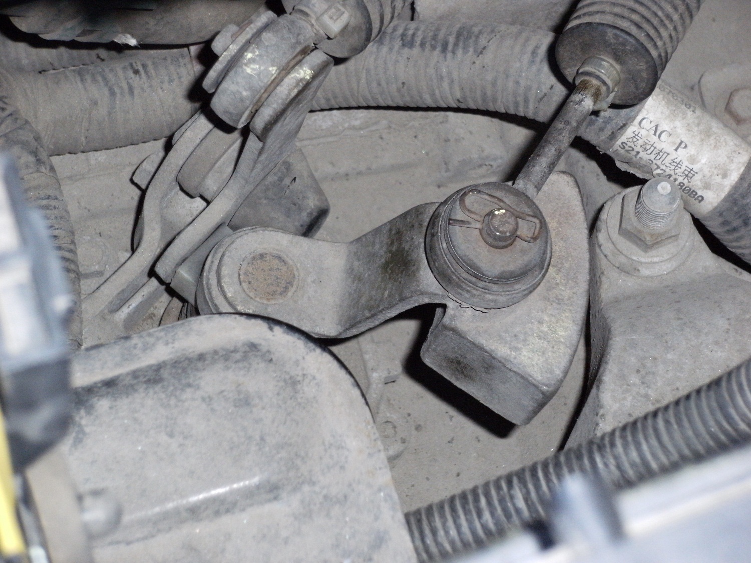

Повідомлення Пыльники и резинотехнические изделия
Под этим механизмом переключения передач находится порванный гофрированный резиновый пыльник.Кто знает как до него добраться?
Чет червня 02, 2011 19:25

дедушка юра написав:

Спасибо за ответ.Оказывается не так уж и сложно .Теперь найти-бы пыльник такой.

Нашел пыльник на нашем пресловутом ЛОСКЕ.Хотел поменять,но с первого раза не получилось.Не смог выбить штифт.
штифты :moil: нужно выбивать в направлении зазора

Повідомлення Re: Пыльники и резинотехнические изделия
Именно так я и пробовал.Негде разогнаться молотку.Может его выдавить каким-то образом.Буду экспериментировать со съемниками.

Еще вопрос.А бывает ли специалное приспособление для выдавливания штифтов?
