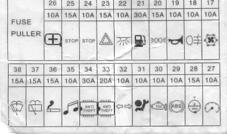

Перво-наперво проверяйте предохранитель. Предохранитель на прикуриватель вместе с остальными живет под панелью - внизу слева от руля, добраться до него задача не тривиальная и требует некоторых акробатских способностей :(, но тем не менее можно. Прикрепил схему блока предохранителей под панелью.

Спасибо большое за схему :bye:
