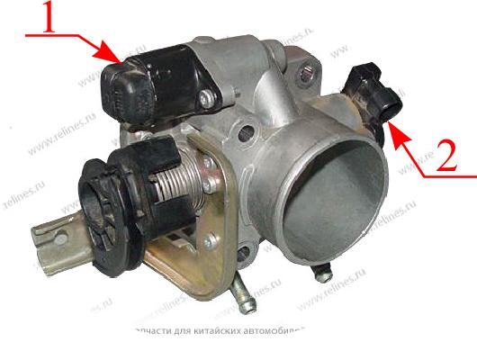

На моей картинке
№1 - РХХ.
№2 - Датчик положения(потенциометр) дросселя.
Поправте меня если ошибся.
Тогда вопрос - где находиться датчик температуры и давления во ВК (ДАД)?

№ 1 и есть РХХ

Датчик абсолютного давления - на впускном коллекторе возле 1-го цилиндра. В нём и датчик температуры, синяя капля в носу. Никакой опасности при снятии РХХ нет, соответствующую звёздочку только подбери, а на краску не обращай внимания. Для чистки РХХ придется снимать по любому и чистить не только клапан, но и посадочное гнездо на всю глубину :?

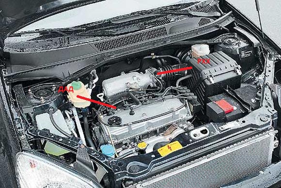

Парни вчера поставил газ, проехал меньше 100 км и на тебе та же проблема появилась у меня. Мастер которій ставил газ грешит на неумение моей жены водить машину, и что мол если втікать с 4-й 2-ю передачу то так может реагировать на это ДАД. Я не знаю что и думать, но реально понимаю что проблема сама не исчезнет. Вопрос такой покажите на фотке движка Зображення где конкретно находиться РХХ и ДАД и я так понял нужно полностью снимать и чистить причем лучше поехать к специалисту если сам этого раньше никогда не делал?

ДАД прикручен к впускному коллектору, одним болтом, через скобу, возле 1го цилиндра
