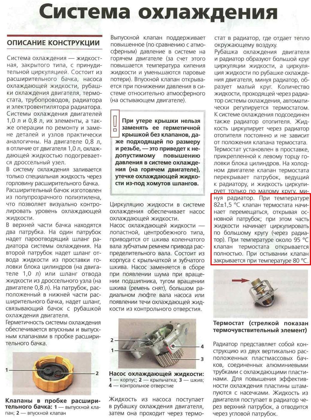

Повідомлення Re: Расширительный бачок
Сашун написав:
Ну и подмотай резьбу крышечки бачка слегка тряпочкой или пленкой от пакета - на ходовые качества не влияет ...
Доказательство, что нельзя подматывать!
