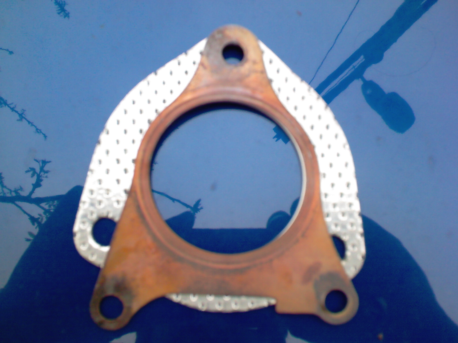

А я тоже подобрал аналог, так как металоасбест выдувало буквально за пару сотен километров.
Как ни странно подошла от Ланоса. Диаметр отверстия один в один. Крепление совпадает толко одной дыркой, но этого вполне достаточно для того чтобы её закрепить и отцентровать. Фото прокладок прилагаю.

Выложи пожалуйста фотку и полное наименование сего "чуда" :)

Зачем мне магазин если автотранспортное хозяйство рядом. Зашел я туда в гости и получил три прокладки на руки. От Волги, МАЗа и хрен знает чего еще. От Волги понятное дело подходит, но гемороя много. От МАЗа великовата на мой взгляд, а эта третья не она ли? И нужен ли герметик для установки? Если да то какой?

Снимешь свою прокладку тогда увидишь какая из низ подходит.
Возьми любой герметик. он нужен только для того чтобы склеить новую прокладку с родной.
Склеить надо чтобы при установке новая прокладка не сдвунулась.

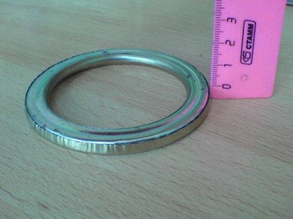

там типа еще волговское кольцо ставят прям в родную прокладку

Насколько я помню, дальше еще прокладка есть. Между катализатором и резонатором (фланец с подпружиненными болтами). Но там все толстое, вряд ли прогорит
там толстое кажется графитоасбестовое кольцо стоит
я вместо этого соединения сейчас гофру ставлю
То есть ставятся обе прокладки???? Родная плюс Ланос (МАЗ, ВОЛГА,,,,,)??

Я себе такую установил с ГАЗели (НО ЭТО МЕЖДУ КАТОМ И ВЫПУСКНЫМ КОЛЛЕКТОРОМ)

Богдан75 написав:
По ходу только одной хватит

Валечик правильно глаголит, ставим волговскую и забываем о проблеме хотя скажу о своей машинке то родная меня тоже не парила.

да, я тоже от волги ставил
