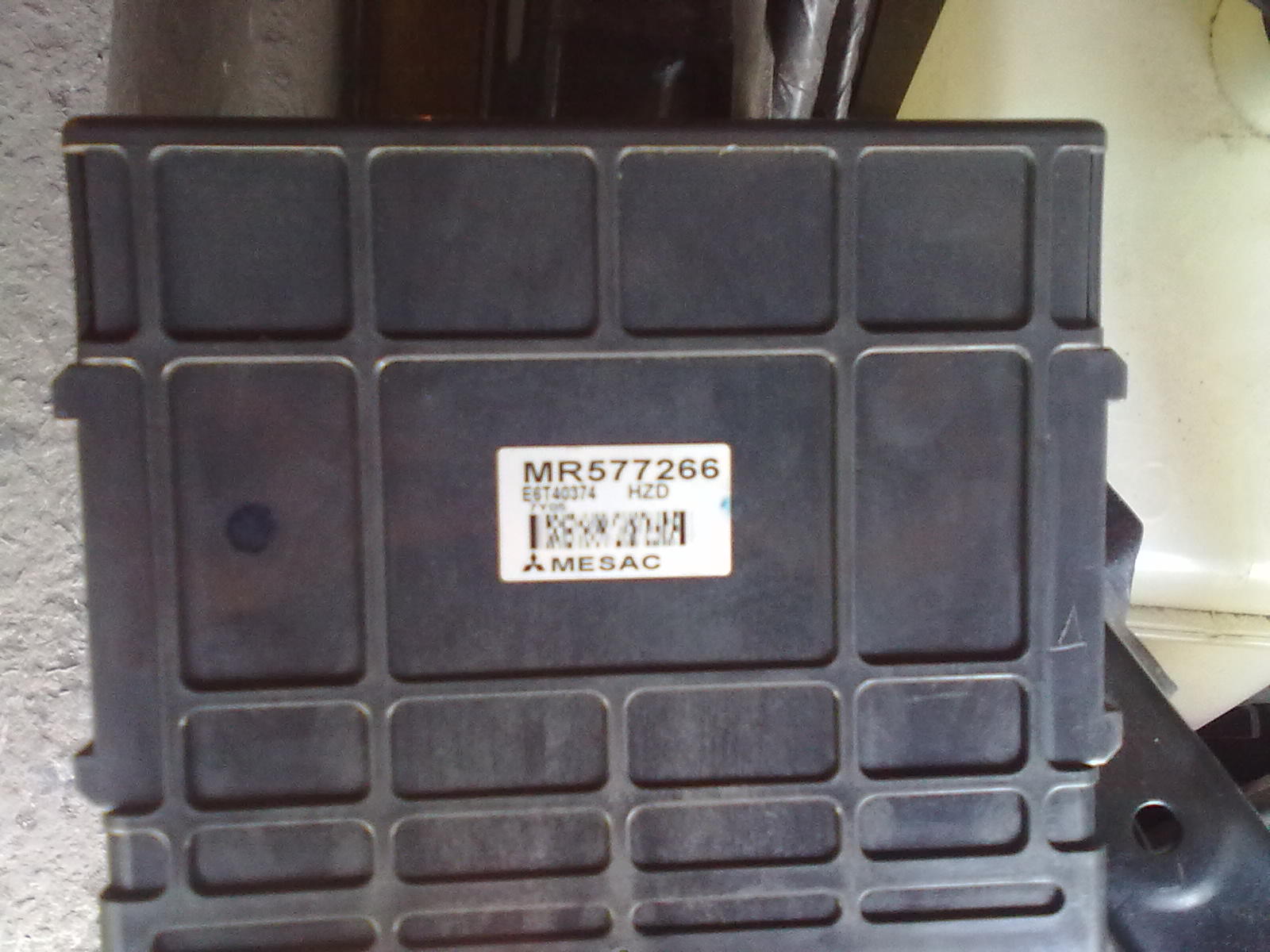

Вот фото блока управления
Вів липня 31, 2012 15:10
З нами з: Чет вересня 29, 2011 0:02
Повідомлень: 48
Автомобиль: cross
Повідомлення Re: Блок управления двигателем 4G64sm АТ(тиго, истар, кросс
благодарю-отличное фото, просьба по возможности ещё вид со стороны разьемов (самое лучшее-без штекеров чтобы пины было видно). информация успокаивающая-попробуем.
