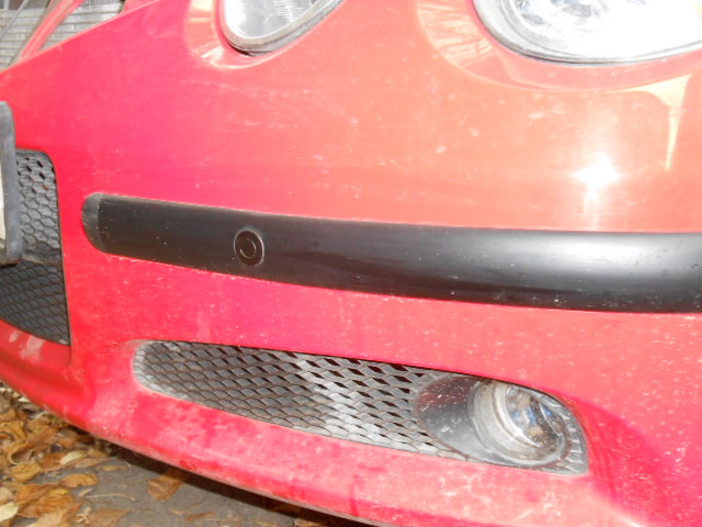

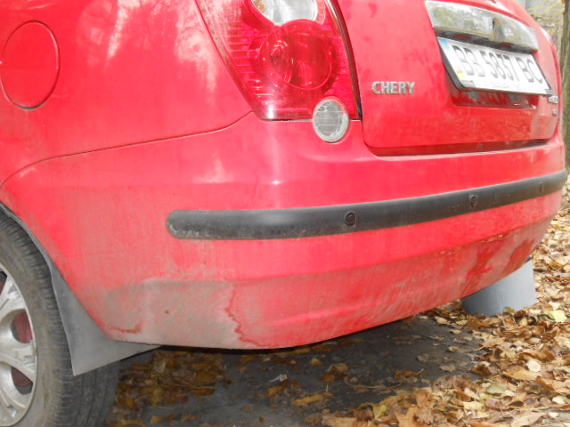

Согласно инструкции на парктроник, высота : 50-70см.
У меня: средние датчики- 60 см., крайние - 62 см.
После установки ГБО (баллон в месте под запаску) , думаю машина просядет еще на 2-3см.
Относительно того, что парктроник на QQ6 нужен, абсолютно с Вами согласен.
Вещь полезная, и уже попадал в ситуации когда без парктроника пришлось бы выходить из авто несколько раз (что до установки парктроника и делал) для того, что бы выехать из припаркованого места ("подпирали" спереди и сзади или впереди стоящий автомобиль парковался под углом).

После залёта задом,сразу себе поставил.Спасает однозначно,и не мало раз,пару сантиметров тоже играет роль,да ещё и при таком нашем поле видимости.У меня парктроник попроще,2 года назад за 90 грн покупал,на 4 датчика.У меня в инструкции от 45-65 см от земли.С единственный для меня лично был гиморой - это угловые поставить.Пока разметил и всё равно правый задний на пару см не угадал,охват правой не полный по бокам.

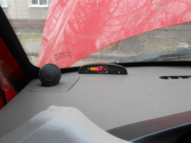

Фигня- Я поставил парктроник "Доберман" полный комплект на два бампера,по центру бампера угол90градусов.
Видит все бордюры и даже тонкие трубы столбы от знаков и ограждения.
Монитор заднего датчика поставил с зади как по букварю написано,очень удобно при парковке по зеркалам наблюдать его в зеркале заднего вида,плюс звуковой сигнал подаётся.
Монитор переднего вывел по центру панели в районе спедометра,так я его вообще не выключаю,очень удобно в пробках или узких проездах и улицах где две машины с трудрм разежаются а по бокам ещё припаркованные авто стоят.
Вопщем супер я доволен!!!!!!!!!!

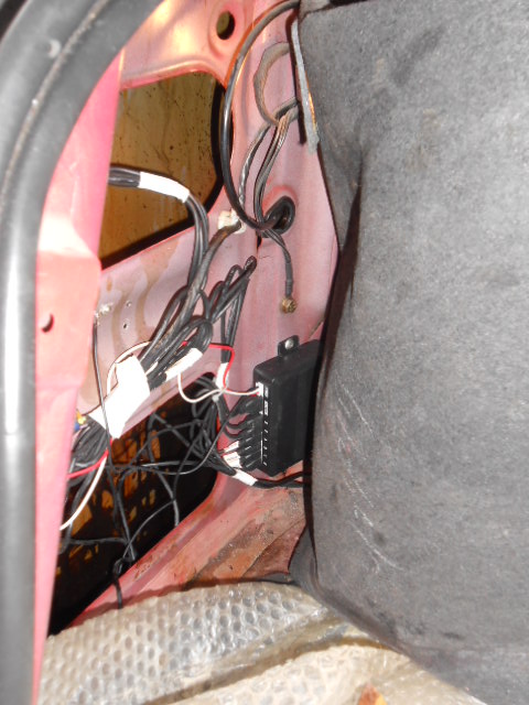

Повідомлення Как устанавливать парктроник?
Кто знает - подскажите!
Для монтажа парктроника где оптимальнее всего подключить провода? По схеме и по физическому размещению проводов.
Парктроник - четыре датчика на задний бампер.
Нед січня 09, 2011 21:28
Повідомлення Re: Как устанавливать парктроник?
Я ставил так.

mallisch написав:
2halgor,не слишком высоко датчики разместил?Я себе поставил на пол бампера ниже, что бы бордюры ловил.

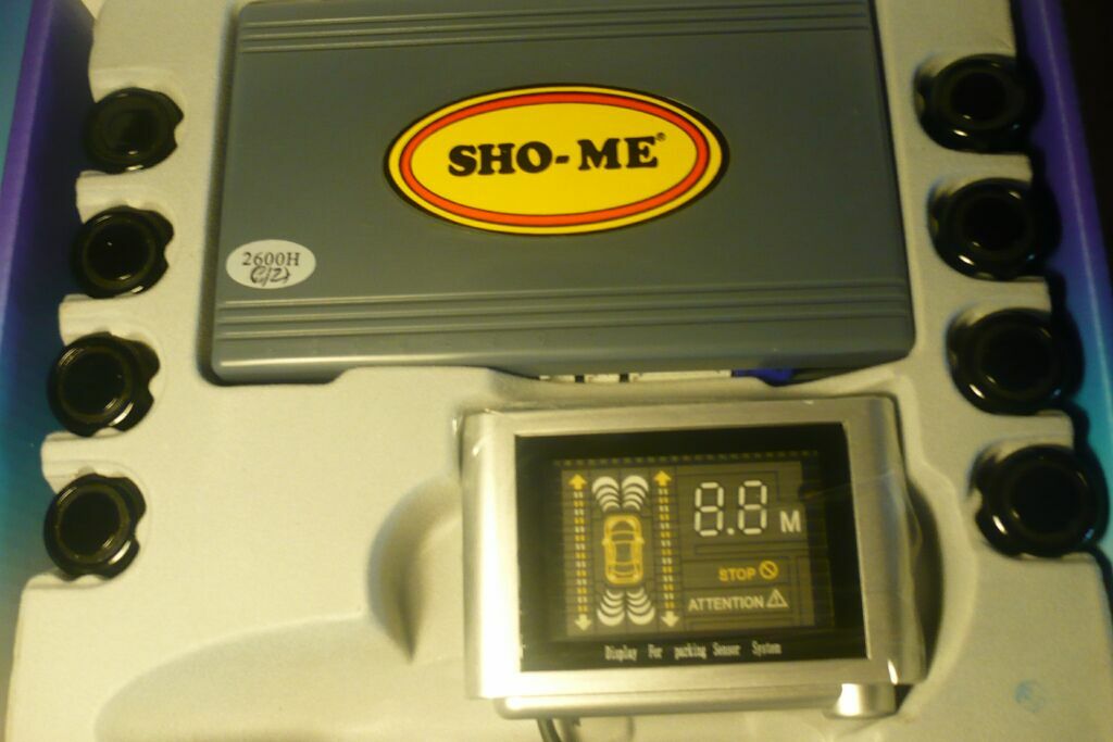

Пришёл мой парктроник.Исполнение и упаковка нормальные.Паспорт тоже написан нормальным языком.Но информации в паспорте самый минимум.Например написано,что надо такой-то провод подключить к правым повортникам,другой к левым,третий к габаритным огням :o .Самое главное не написано,для чего?Ладно разбирусь,когда подключу.Здесь видео как он работает. http://www.youtube.com/watch?v=deb-n7xnICA
Чет серпня 30, 2012 13:24
Разобрался))))это если датчики имеют подсветку,тогда нужно это подключать.

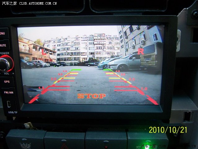

Где установил камеру заднего вида? Поделись опытом!

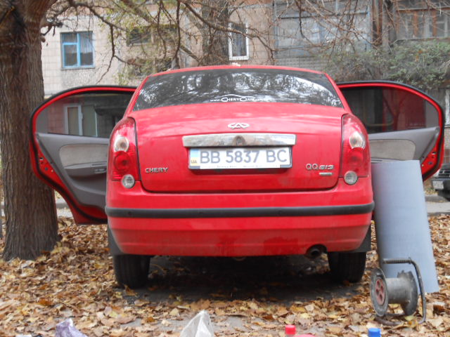

Повідомлення Парктроник.

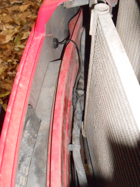

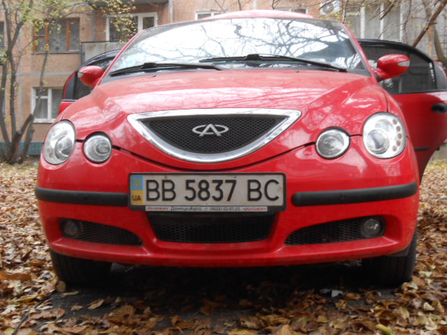

Поставил я себе на машинку на 6 точек . Фото прикладываю. Но предварительно поклеил полосы с Авео.
Молодец. Похвастался. Но все это можно было и себе в бортовик выложить.
