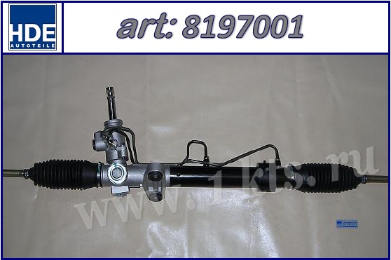

Вот здаётся мне шо есть точная копия рейки!
но с какой машины не знаю
ну не могли китайцы сами придумать в то время а у кого то слизали. но вот с кого?
зы так вот теперь сам вопрос если же рейка есть (допустим) и её заменить то может не будет такой вялый руль на скоростях?
Кто шо думает по этому поводу?
