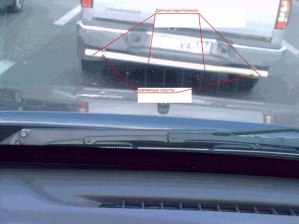

Посмотрел темку соседей.
Вот эта штука понравилась, ставить легко, и покрасить мона в любой цвет.
Но, я не об этом.

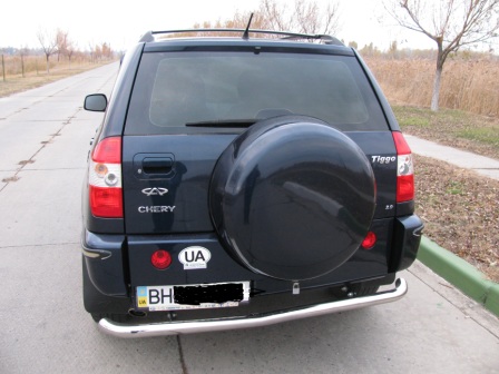

У кого стоит задняя металлическая защита, как у меня,
очень хороший вариант установки.
Подумайте. 8-)

WASD написав:
Но, я не об этом.
Подумайте. 8-)
У меня стоит практически аналогичная задняя защита, 4 датчика,как писал выше, парктронику ничего не мешает
