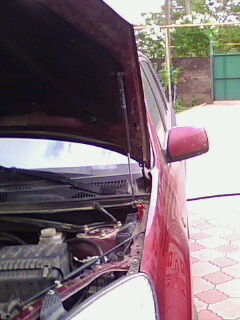

Подойдет. ;) только от ВАЗ не высоко будет подыматься капот.
От москвича немного выше будет открывание вот и все. :bye:

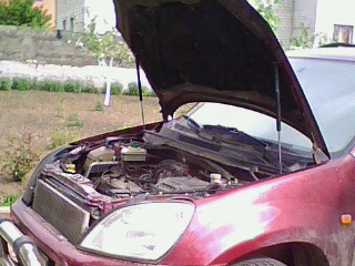

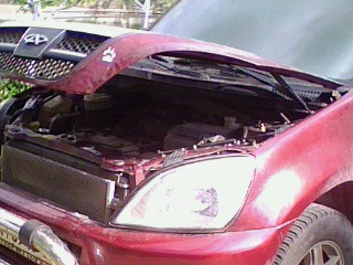

Сегодня себе сделал стойки капота по примеру gsm
Прикольно получилось и ничего сложного в этом нет.

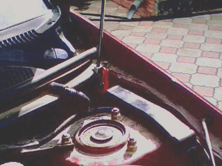

6-10 кг может удержать капот в поднятом состоянии, но не откроет. К тому же 30 см - мало. Для штатных отверстий и устанвки через кронштейн надо взять от Москвича 2141 (49 см; усилие 36 кг) или от 9-ки (53 см; усилие 40 кг). Соответсвенно, кроншейн надо немного разный делать. Я поставил Москвичевский - вышло отлично. Зимой капот открывается сам плавно, захлопывается с высоты в 20-30 см как по инструкции. Высота капота чуть ниже чем у штатной подпорки, но зато можно в металлическом гараже открыть. Стальную полосу под кронштейн 4-5 мм надо взять. Я сделал изящный из 3.5 мм - немного закручивается.

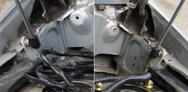

Владельцы тиго 2,4,у кого капот в открытом состоянии держится на амортизаторах,пожайлуста скажите какова длинна амортизатора в разложенном виде то есть когда капот открыт,дело в том,что прислали мне амортизаторы с интернет магазина а они не подходят,длинной ани у меня 50 см от резьбы до резьбы.Капот не закрывается до конца,стойки быстрей слаживаются чем закрывается капот. :o
Нед лютого 17, 2013 14:43
Повідомлень: 902
Звідки: Украина
Повідомлення какова длинна амортизатора в разложенном виде капота
Если каталожные номера совпадают (должны быть T11-5605010), то посмотрите, в капоте должно быть несколько отверстий для их крепления. Вы устанавливали на кузов специальные кронштейны (T11-5605030)?
T11-5605030 почему то стойки слаживаются быстрей чем закрывается капот.Вот я и прошу кто мажет померять свои стойки буду очень благодарен. :D

Я поставил на машину упоры от 2108-6308015 производства Словакии.Они по длинне идентичны родным.

Подошли с 2108 или 2109,что одно и тоже,а вот с москвича2141 не подходят. :D :bye:
Длинна 2108,45см а 2141 50см.
