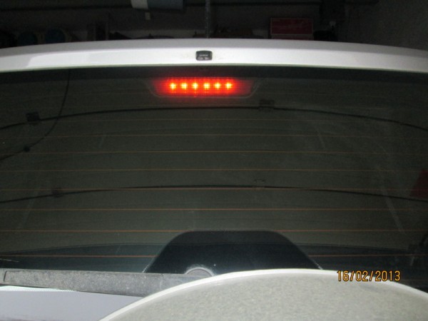

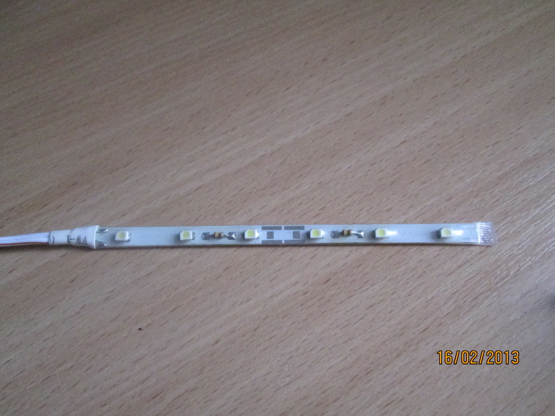

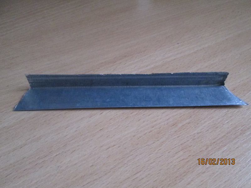

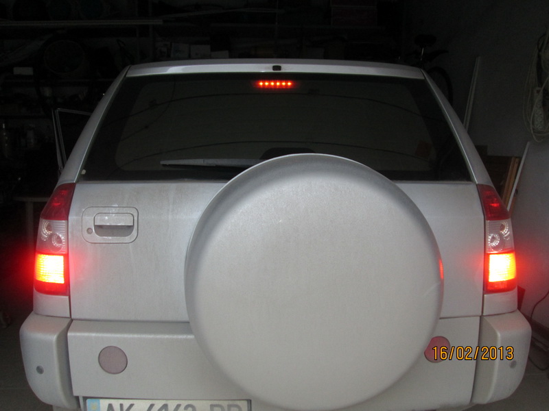

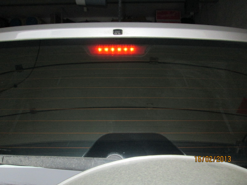

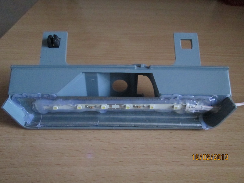

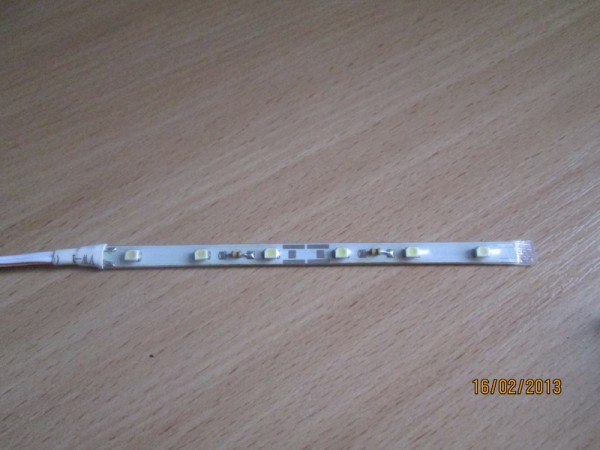

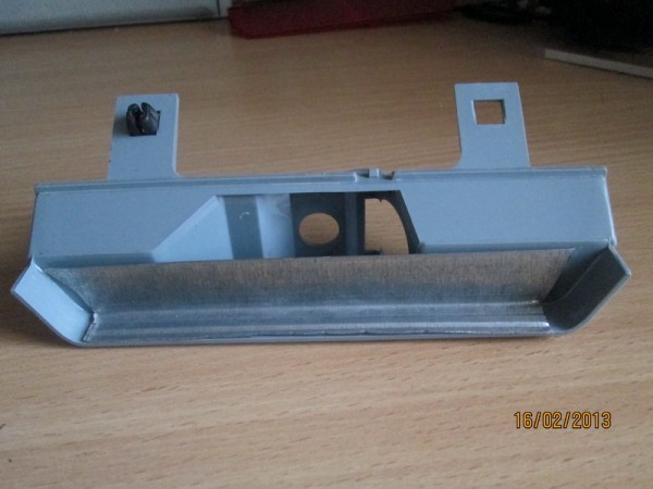

Делать было как говориться нечего и наши шаловливые ручки полезли к дополнительному стоп сигналу.
Цена ленты из 6 светодиодов на рынке 15 грн.
Час работы.
Посмотрю сколько продержаться! Пишут что надо ещё стабилизатор ставить?! Пока не ставил.
Суб лютого 16, 2013 18:19 ICQ
З нами з: Сер липня 04, 2012 8:10
Повідомлень: 142
Повідомлення Re: Верхний стоп-сигнал. Замена ламп. Проблемы - Решения.
светодиоды нужно подключать через драйвер питание светодиодов цена на рынке порядка сорока гривен тогда будут не страшны перепады напряжения в широком диапазоне
