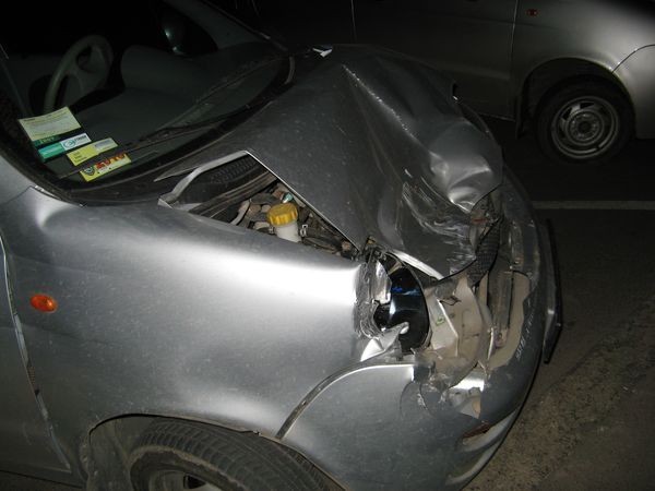

На спидометре 9133
Попал в ДТП. Виноват я сам. Догнал маршрутку-газель. Разошлись без ГАИ. Цена вопроса 1000 грн. Машина на ходу, домой приехал сам. Теперь ремонт своей машинке. Пока снаружи капот-пр. крыло- пр. фара-передний бамбер. Когда все приедет и подготовится к установке - открою капот и посмотрю что внутри. Что видно без вскрытия - разбитый воздушный фильтр (трещина) и помятая рамка (на которой крепится замок капота) в первом приближении по материалам затрат на 2000 грн. По работе еще не знаю... Что в подкапотном пространстве тоже неизвестно.

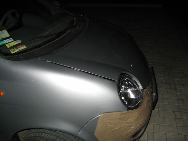

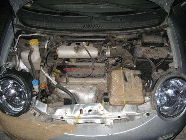

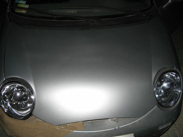

Ну вот, первая стадия восстановления прошла успешно.
Был куплен инструмент - Набор головок с воротком, карданчик и 3 отвертки (силовая, крест и короткий крест)(Эпицентр). Капот и крыло покрасили, фара приехала. Все сложилось в пятницу, после обеда. Около 17-00 я был в гараже. Провозился до 21-00. Практически ничего не сделал, только подготовительные работы. Сорвал капот, оценил ущерб в подкапотном пространстве. Жаль, что не было фотоаппарата под рукой(забыл в камере хранения в Эпицентре). Зазгреб обломки. Краткое словесное описание повреждений: "Смята передняя рамка радиатора. Разбит ресивер (первая часть) воздушного фильтра. Расколот основной блок возд. фильтра (там, где устанавливается вильтрующий элемент.). Сильно ушло назад крепление праавой фары." Царапины на радиаторе. И все. Моему счастью не было предела. В принципе, на таком настроении я бы к утру все закончил, жаль только что в 21-30 в гаражах выключают свет :-(. На следующий день, с 8-00 был уже в гараже. Потом несколько часов напряженной работы... Переднюю рамку вытягивал "дедовским" способом. Буксирным канатом, зацепленным за дерево, закручиваемым при помощи палки. Потом подстройка, при помощи молотка, лома и некоторой матери. Больше 2-х часов убил, чтобы выставить замок капота(ту часть, которая крепится на рамке), и отцентровать всю конструкцию. В итоге - капот заработал нормально. Снятие-установка крыла заняла немного времени Основные неудобства а крепеже, который был под бампером. И еще, немного ушла передняя точка крепления крыла. Восстанавливал, все тем же буксирным канатом. Воздушный фильтр был критически оценен, как не подлежащий полному восстановлению. Обломки ресивера выкинул. Основную часть собрал при помощи уцелевшей гайки и скотча. Скотч был куплен специально китайский, дабы не нарушать страну производителя :-D В итоге остался удовлетворен герметичностью конструкции.
В ходе ремонтных работ прошелся с ревизией по подкапотному. Поводом стало маслянное пятно на крышке двигателя. Оказалось - крышка головки блока цилиндров обжата наполовину. Правая часть вообще отпущена. Один из болтов начал закручиваться без воротка, просто рукой держал удлинитель, как отвертку. Машина 50км после ТО-10000!!! :hunter: Гнать в шею наш сервис!!! После поджимки протер масляное пятно тряпкой, поезжу понаблюдаю как будет себя вести.
Потом еще разные мелкие восстановительные работы. В итоге в 16-30 выехал из гаражей своим ходом. На выезде встретил знакомого. Поплакался ему на стук спереди справа. Он послушал, ивысказал такую мысль: "Очень похоже на стук сайлентблока рулевой." Я предположил, что если снять сайлентблок и прийти на авторынок, то найдется чел, который выберет мне аналог от какогонибудь другого авто. А знакомый предложил еще одно решение - Вынимаешь сайлентблок, приходишь к "дедушке" который восстанавливает их. Цена вопроса 10-15 грн. Результат - практически новый сайлентблок. Жаль руки не добрались сделать это сразу. Прийдется в другой раз заняться этим вопросом специально.
После возвращения домой и приведения себя в порядок, блыто решено устроить тестовый пробег. Решение было вопрощено в жизнь. Поездка в Херсон (суммарной протяженностью около 160 км) удалась (В качестве пассажира, и моральной поддержки выступила Лена "Валькирия" ). Встретились с херсонскими "кукушатниками" Ириной и Димоном. Отметили это дело. Со встречи, собствено и фотографии машины.
Потом недолгая дорога домой и глубокий сон, человека с чистой совестью и выполненной работой.

Теперь жду бампера, блок воздушного фильтра и хорошее настроение для проведения второй очереди ремонта. Позже будет третий - восстановление внешнего вида передней рамки радиатора (пока восстановлена только работоспособность) Но это в дальнем будущем.

Можно мои 5 коп?
Скотч закрась..да?:)Для чего я тебе серебрянку презентовала??!! :-P
