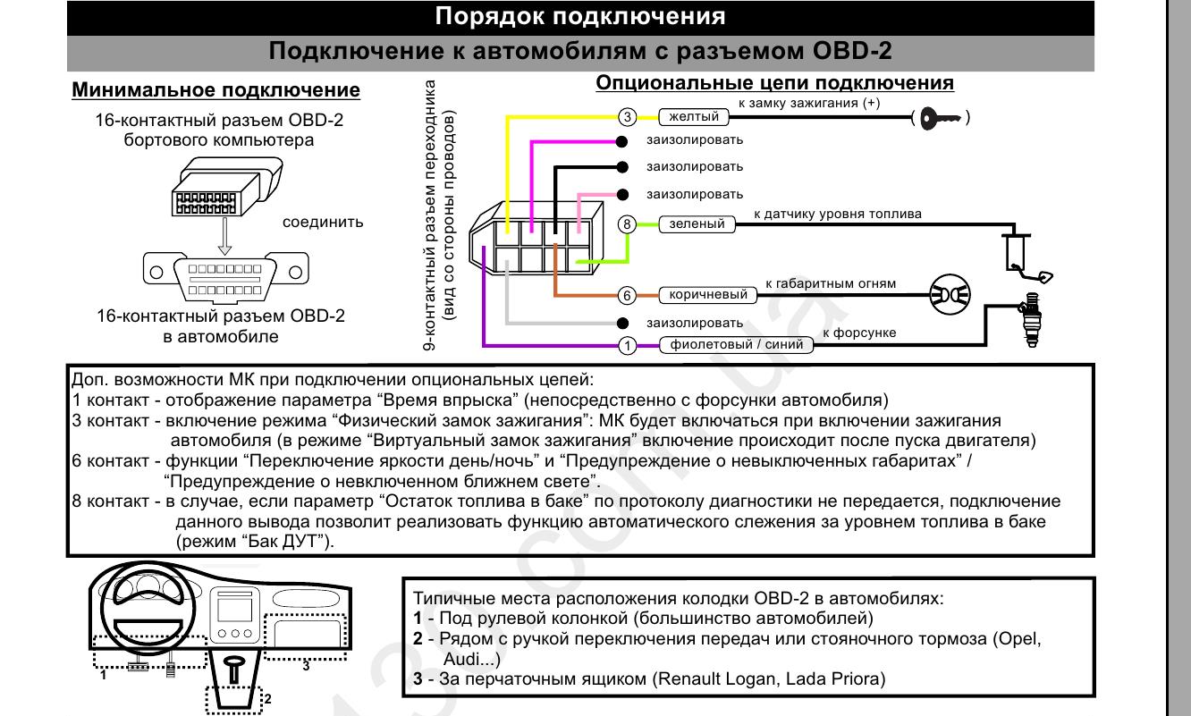

Я не практик, но поставил Multitronics TC750 в минимальном подключении, т.е. к разъёму OBD2. Протокол понимает OBD2. Но что бы работа его была на 100% нужно подключать опциональные цепи.

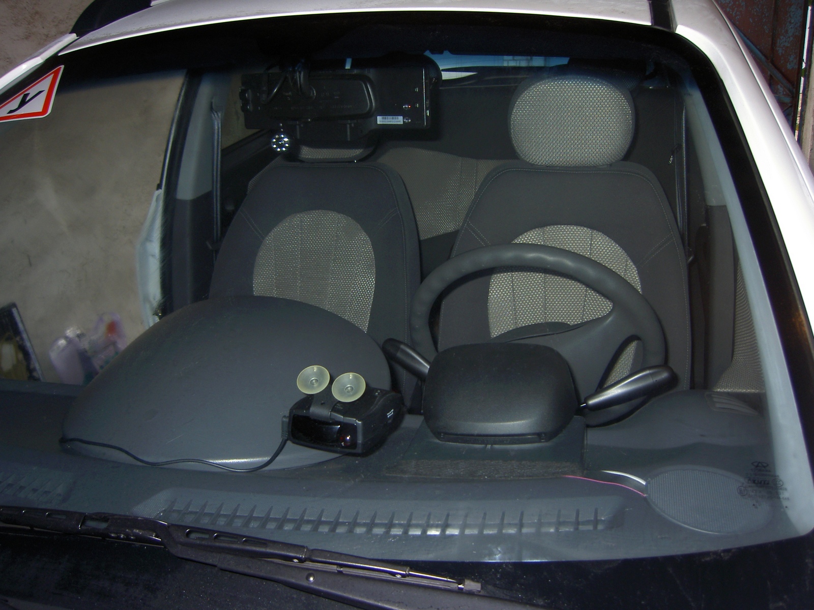

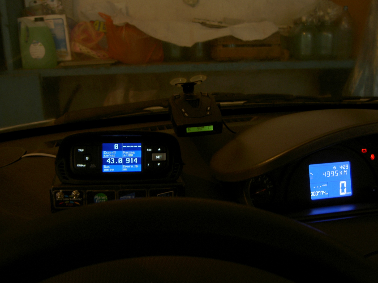

И выглядеть это будет так:
