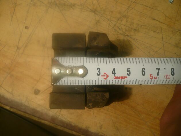

Полистал форум четкое упоминание нашел только на хюндай.
Буду признателен за линк на аналоги и размер оригинальной стойки.

Поменял втулку стаба,одну с пассажирской стороны.Это звиздец вообще,ей богу.На вторую даже не полезу.Короче чтобы поменять втулки без гемора,надо приспускать подрамник.А приспускать его можно только открутив рулевой вал и заднюю подушку двигателя(это как минимум).Короче жопа полная.Вторую не полез менять исходя из вышесказаннного и из того,что втулка с пассажирской стороны практически идиальная.Внутренний диаметр её на 1мм всего меньше новой,что в принципе укладывается в обыкновенную сминаемость резины.Да и ещё.100 раз подумайте,прежде чем лезсть туда самим.
Вот что ещё бесит.так это норовистость Китайских болтов и гаек пойти не по резьбе,а так как им вздумается.Уже столкнулся с этим неоднократно.
