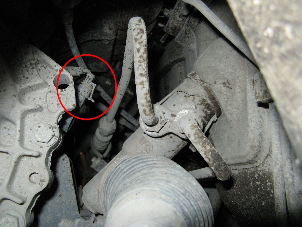

Сообщение Re: Точность показаний спидометра
Всім привіт.
В мене виникла наступна трабла зі спідометром.
Вчора помітив дивну річ стрілка спідометра почала стрибати.
Наприклад набираю розгін на спідометрі 35км. і раптово падає на 25км. і вертається на свою позицію (при цьому швидкість авто не змінюється). Аналогічно коли більше 60км. то падає на 55км.
В чому може бути причина такої нестабільності - до того часу все було добре, єдине що мив керхером машину.

Зарегистрирован: Вт май 17, 2011 19:56
Сообщения: 418
Откуда: Шепетовка
Автомобиль: Tiggo 2.4 4x4
Andriy_Tiggo.
Глянь на разъём датчика, он как правило не вставлен до конца ( не защёлкнут) на фото видно...
надо снять "фишку" выдуть всё (воду, пыль)с гнезда почистить, смазать уплотнитель(можно мылом) и воткнуть разъём на место, до упора, до защёлкивания.
DatSpeed.JPG [ 333.15 КБ | Просмотров: 2796 ]
Зняв клему... почистив - заклав. Що головне що там чисто було - хіба потрібно штирі на датчику швидкоості зачистити ?
Дефект залишився.
При розгоні від 35км. падає до 20-25км. - це триває миттєво але помітно оком.
Машина швидкості не втрачає.
Дива.
Никаких "див" нет. Это неисправность датчика скорости на 99%. У меня такое было, правда, начало проявляться в холодное время года, а летом было всё ок. Заменил датчик и всё пришло в норму. Старый датчик отдали, внешне он целый и исправный.
Пт май 25, 2012 23:22
