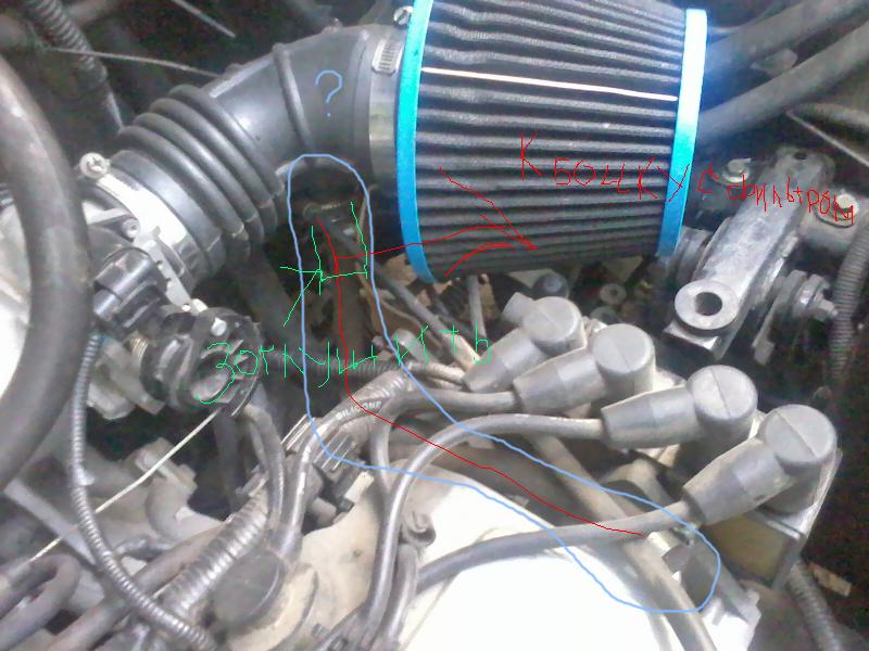

Купил машину, там стоит фильтр нулевого сопротивления. Хочу поставить обратно штатный воздушный фильтр. Возникли в связи с этим несколько вопросов.
1. Что за патрубок должен быть подключен к корпусу фильтра? Откуда он должен идти?
2. Что сейчас подключено к впускному коллектору?
3. Что это за трубка под фильтром, ни к чему не подключенная?
Спасибо за ответы!

То что на рис 2 отключаешь со стороны впускного коллектора и включаешь в воздухан, на то место что показано на рис 1.
Рис 3 и 4 просто оставь как есть.

а есть разница куда патрубок вентиляции картерных газов втыкать? в впускной коллектор или воздушный фильтр? И что должно быть на том месте,кудо он сейчас воткнут?
И все таки что это за трубка не подключенная?

Картерные газы ----ТОЛЬКО В КОЛЛЕКТОР !!!! Иначе постоянно будет засераться :oops: дроссельная заслонка и датчик холостого хода.

ага, спасибо, я так понимаю лучше вывести вентиляцию картера в корпус фильтра, чем в патрубок впускного коллектора - меньше будет засираться дроссельная заслонка и датчик ХХ?

НЕТ НЕТ и НЕТ !!!!!!!!! (не, ну если нет другого желания)
ОЙ,ЧТО ТО Я ПРОТАБАНИЛ !!!!!!
НИВ КОЕМ СЛУЧАЕ В КОРПУС ФИЛЬТРА------ ТОЛЬКО В ЖЕЛЕЗНЫЙ КОРПУС ВПУСКНОГО КОЛЛЕКТОРА
Тут описывалось: http://www.chery-club.org/forums/viewtopic.php?p=359553#p359553

Так куда производится отвод картерных газов???Зображення

Туда, где левая фотография (т.е. в корпус воздушного фильтра), справа - переделка, в стоке там просто заглушка в виде стакана.
