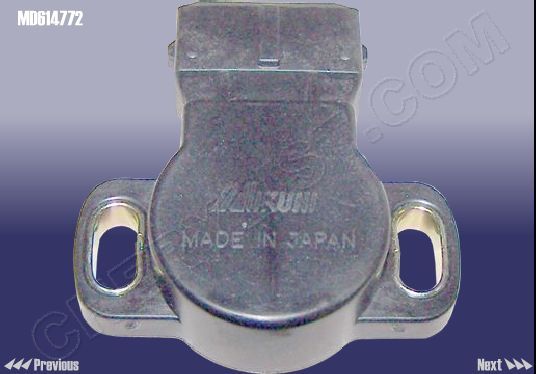

Проблема у вас с датчиком положения дроссельной заслонки, т.к. с такой проблемой сталкивался. У меня двигатель2,4АТ митцу. датчик стоит вот такой MD614772, стоит дорого, да и дастать его проблемотично было.
