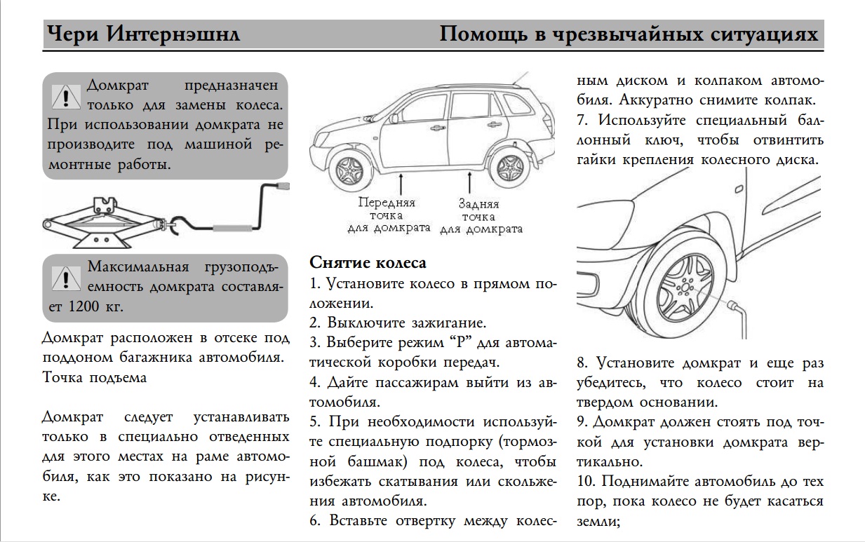

В инструкции указаны места для домкрата.

Инструкция - инструкцией, но если Вы под ребра короба подсуните домкрат без прорези, то эти ребра могут и загнуться с облупливанием краски, у меня также в инструкции нарисовано, а вот на домкрате нарисовано по другому.
Кстати, заднее колесо ГОРАЗДО удобнее поддомкрачивать под рычаг, машину достаточно поднять всего на 1 см, а не крутить домкрат под коробом на всю длинну штока аммортизатора, пока колесо от земли оторвется..
И еще нюанс, как Вы думаете, зачем такой длины крючек между домкратом и баллоным ключем? если домкратить под коробом то там достаточно крючка длиной 5 см., а существующей длины как раз хватает чтобы вывести ручку за габариты автомобиля при поддомкрачиванн под рычаги подвески.

Мой родной домкрат на 1000 кг, и на нем написано что ставить его надо под пороги как рекомендует инструкция.
