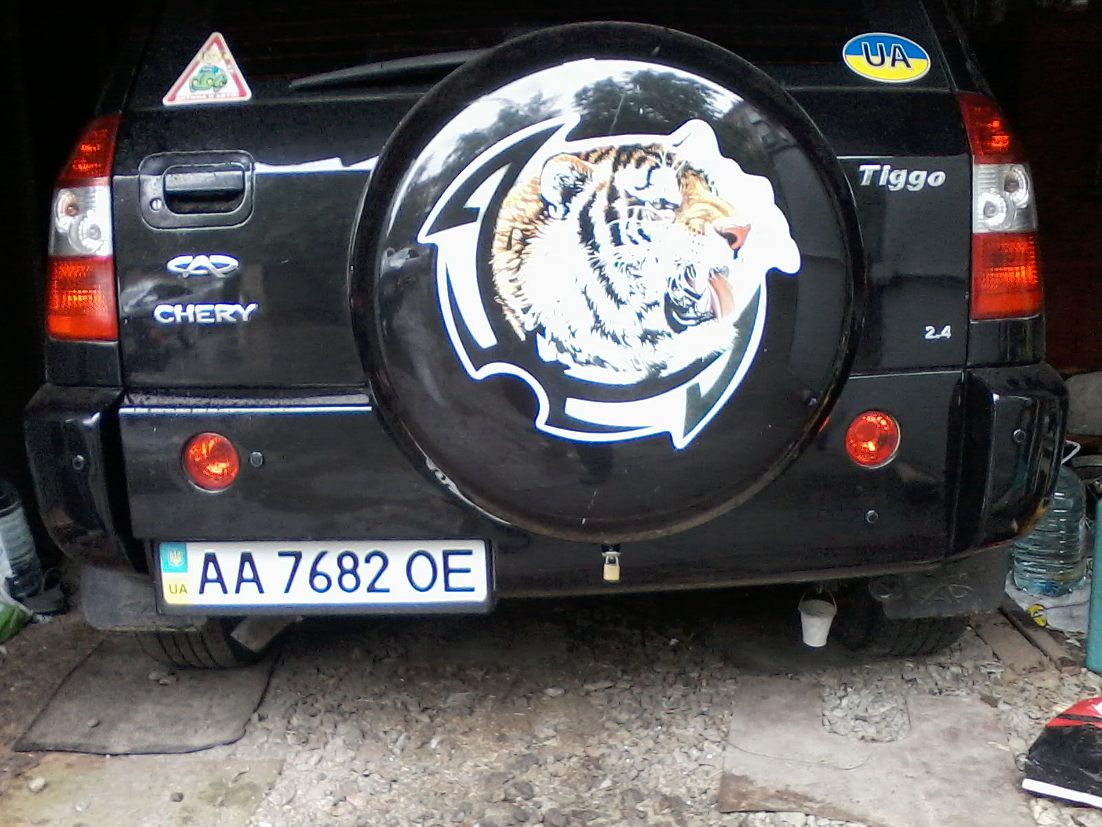

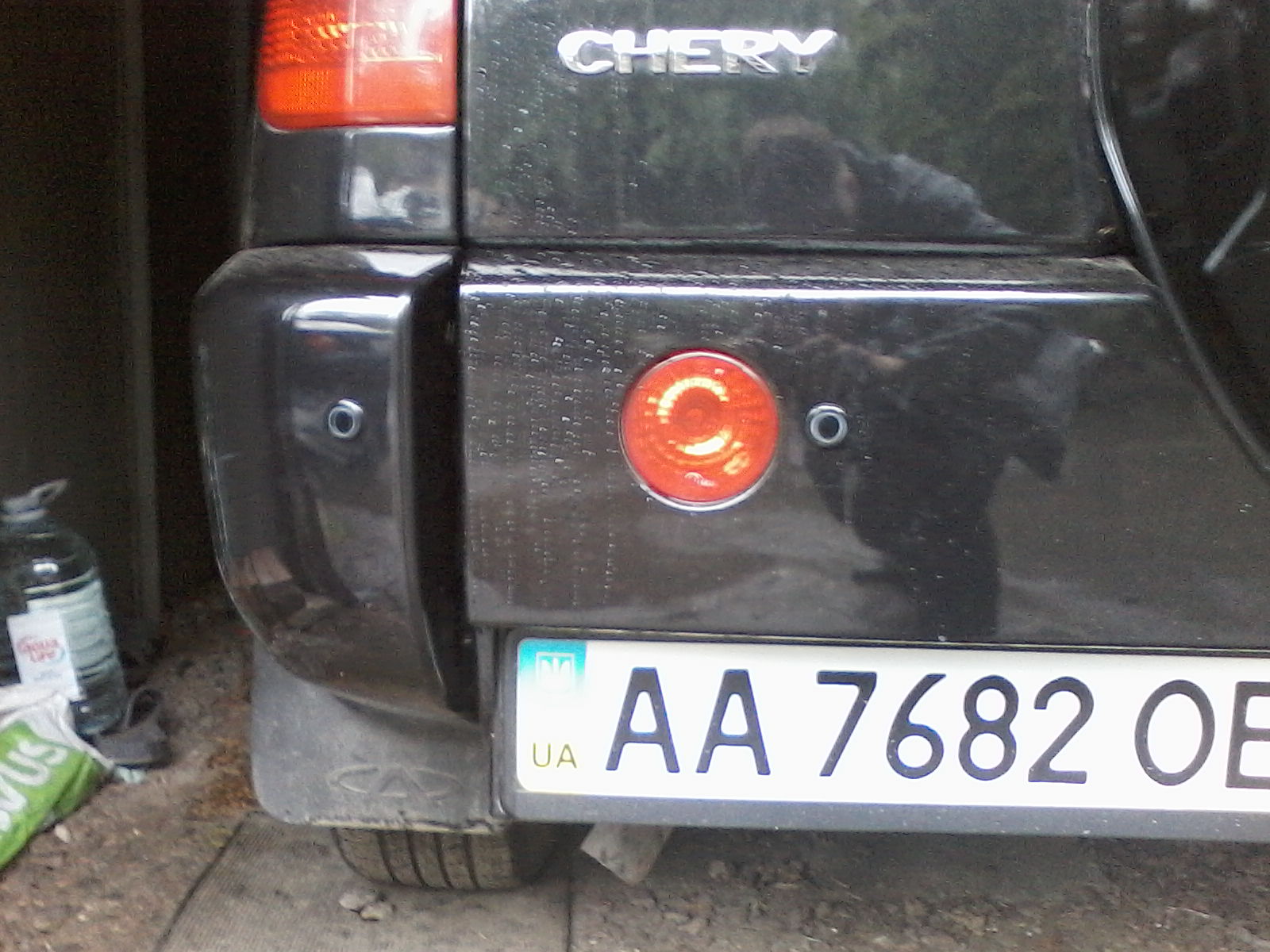

Установил сегодня парктроник.
Так как цены на СТО за установку шокируют, решился поставить сам.

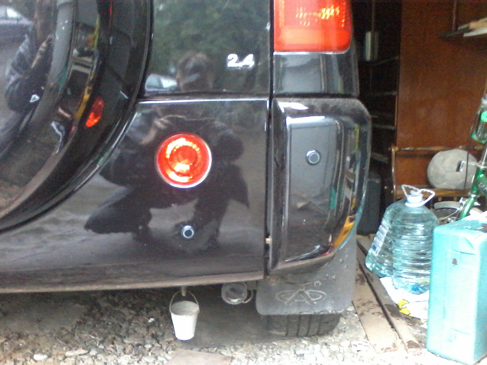

Ставил два датчика в бампер по бокам и два в заднюю дверь, причём в заднюю дверь поставил сначала только один слева, но потом решил что хоть и не симметрично но пусть будет и справа.
Провода тянул с двери вместе с пучком тех что идут родные к дворнику и т.д.
Справа с бампера протянул провод через вентиляционный люк, а слева проложил провод под порожком багажника (обмотал ещё слоем изоленты на всякий случай).

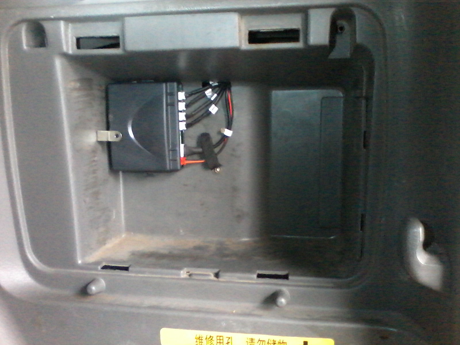

Сам блок парктроника установил в бардачке справа, получилось и спрятан и влага не попадёт (попозже сделаю защитный кожух для блока что б можно было пользоваться бардачком без опасений зацепить провода).

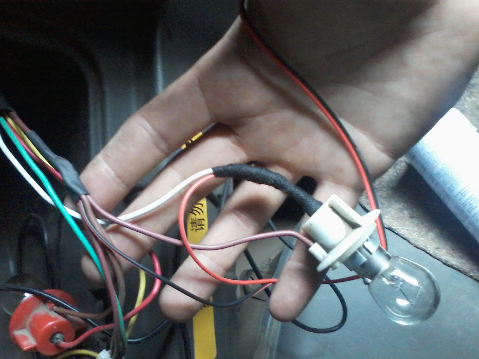

Подключил питание к лампочке заднего хода.

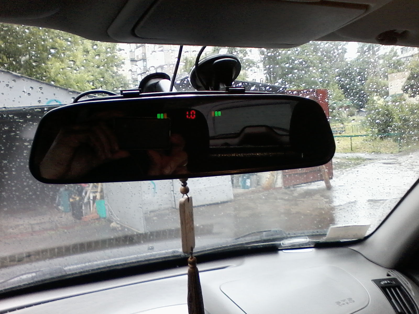

Экран вмонтирован в зеркало заднего вида, которое как накладка одевается на родное зеркало (провод в багажник протянул под обшивкой).
В результате, пол дня провозился и довольный как слон.
Получилось вот так.
