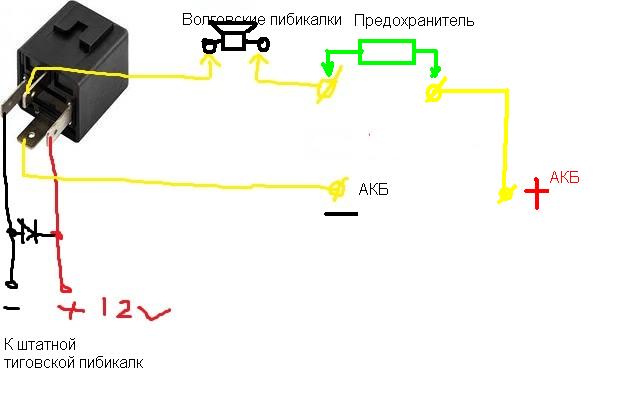

Параллельно катушке, желательно встречно подключить диод.
Ayax, на первой странице подключил, примерно так должно получиться.
Каряво, но надеюсь понятно.
