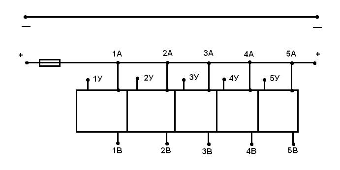

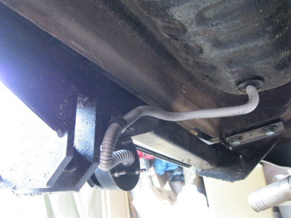

Осталось теперь рассказать человеку, какие реле выбрать, как проверить и где купить :D
Далеко не у каждого есть реле под разные нагрузки и разный управляющий ток.
Ниже схема коммутирования:
А - "силовой" плюс (1й контакт реле)
Б - контакт на розетке фаркопа (2й контакт реле)
У - управляющий контакт
1) На "У" подаете питание с фары (1 - стопы, 2 - габариты, 3 - задний, 4 - левый поворот, 5 - правый поворот)
2) Все "А" соединяете на силовой плюс
3) Каждый "В" контакт к определенному разъему в розетке фаркопа
4) Масса бросается в обход реле напрямую к розетке.

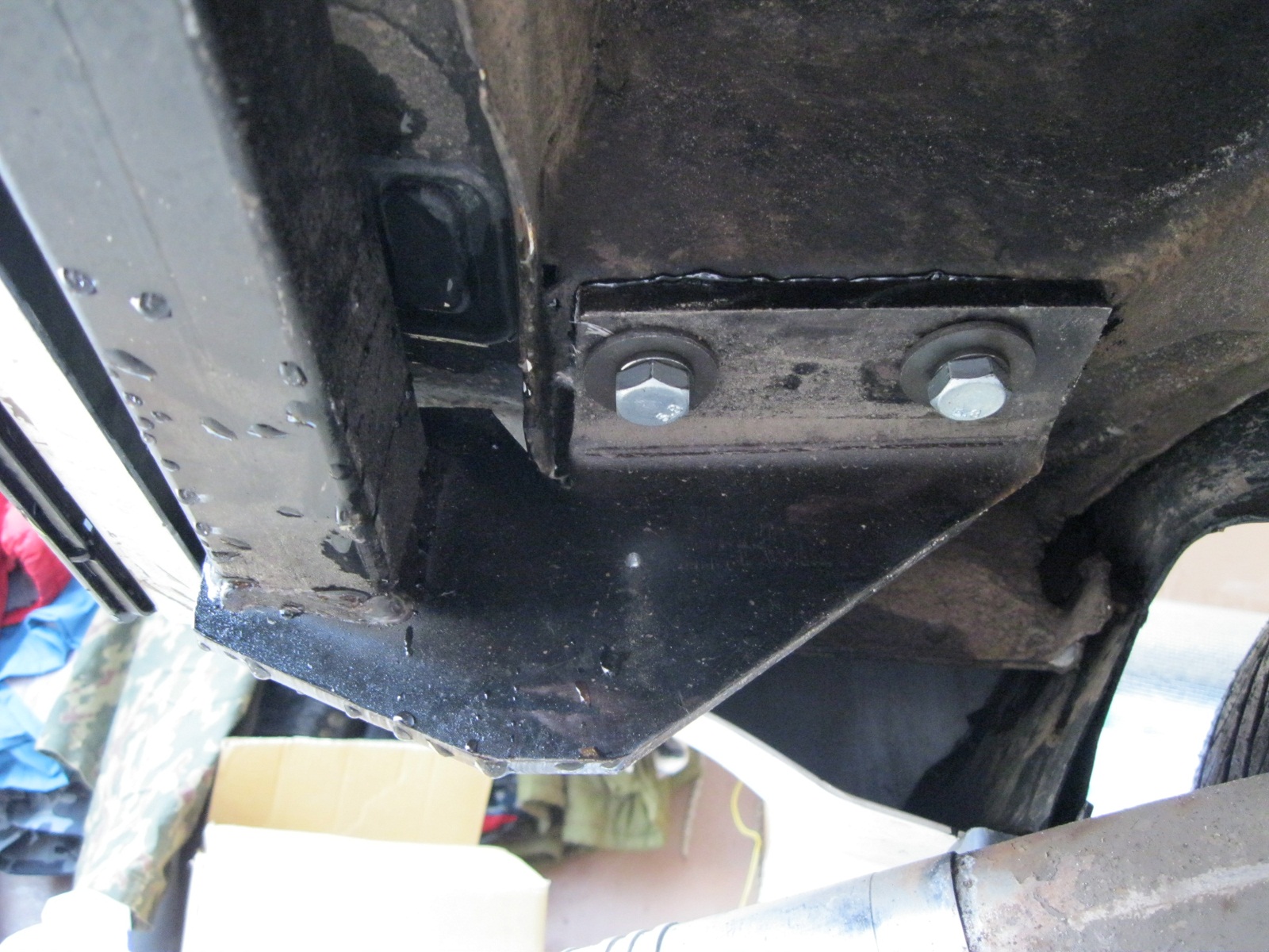

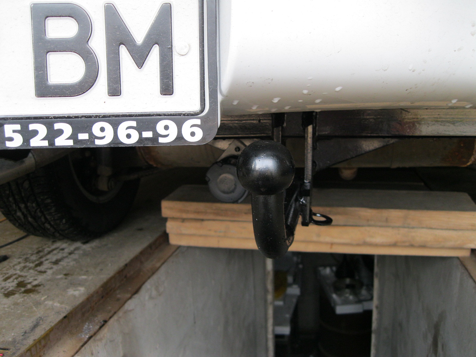

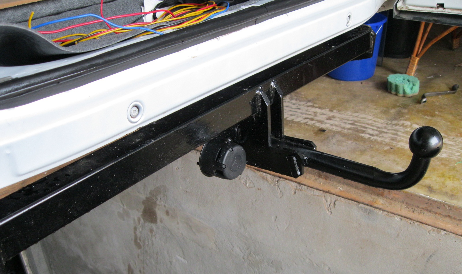

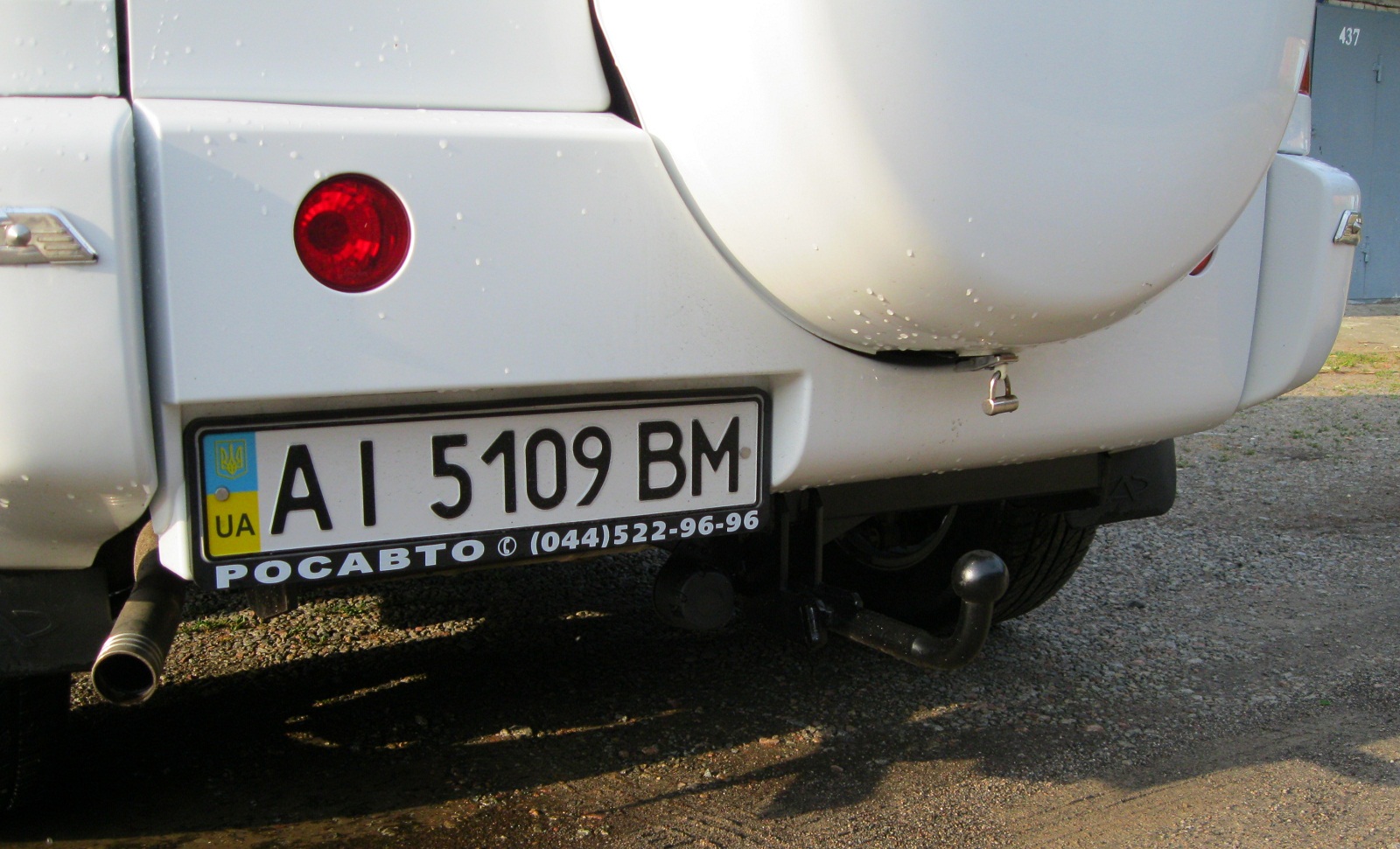

Вот так получилось.

Повідомлення Re: Установка фаркопа.
А как электрику подключил? через релейные развязки или напрямую?
Вів липня 24, 2012 8:43 ICQ
З нами з: Суб вересня 10, 2011 14:33
Повідомлень: 55
Звідки: Славутич
Автомобиль: Чери тигго 5fl

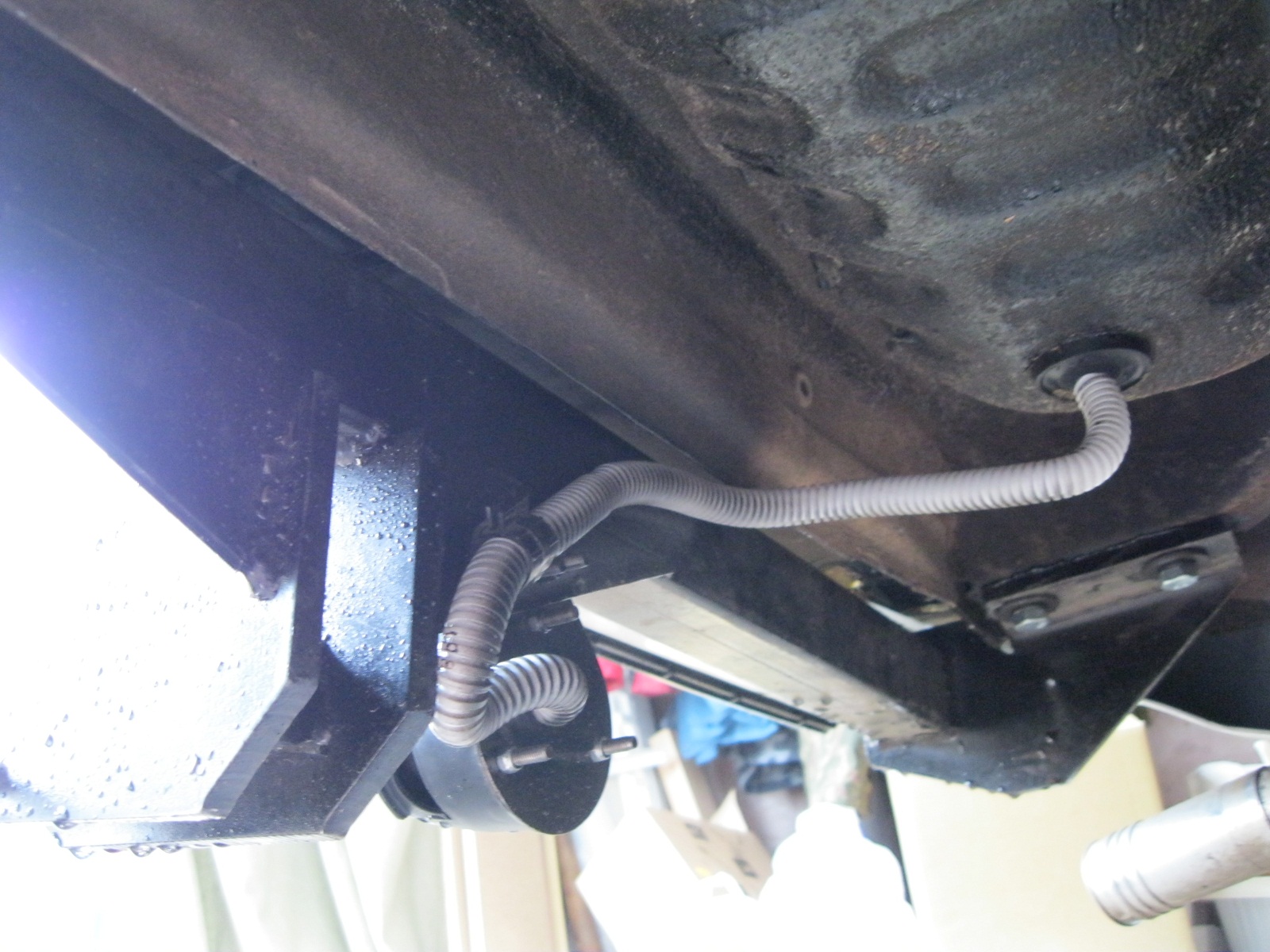

Подключил на прямую ,как посоветовал(Riki),всё работает проблем нет.Подключал к колодочке что с правой стороны по ходу автомобиля.(там удобнее) провода припаял,аккуратненько уложил.На долняк ещё не ездил.По месту всё ок.

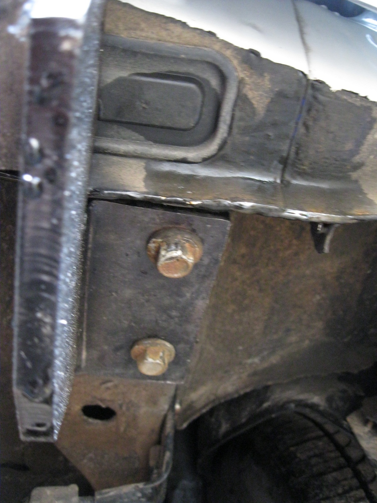

Пермяк написав:
Вот так получилось.
Дырки сверлились сквозные в багажник?
Пон червня 16, 2014 21:28 ICQ
Повідомлень: 878
Звідки: Одесса (пригород)
Автомобиль: Tiggo 2L + ГБО
Нет, у меня с одной стороны были гайки с резьбой от буксировочного уха, а с другой стороны вставил пластину во внутрь с приваренными гайками. В общем надо заглянуть и все станет ясно о чем речь.
Не ничего не сверлил.Работает всё ок.проблем не было(подключение электрики)
