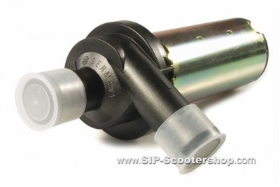

владею авто только неделю, сегодня утром включил печку на максимум, а поток воздуха не очень сильный ( так и должно быть?) в 2105 и в део сенсе значительно сильнее дует, хотя на регулятор откликается ( больше -меньше). Что нужно сделать что-бы дула сильнее, что-бы было теплее я планирую поставить Водяной насос Bosch №0392020024.

а вот с помпой я бы не торопился ставить, а пошёл бы по пути установки клапана. 2шт
дёшево сердито и тепло))

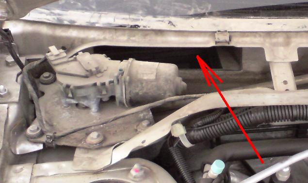

наружный смотрел? он стоит под пластмассовой накладкой с правой стороны.

скиньте хотя-бы его фото, я думал их там всего два, а теперь еще один
и дайте на него ссылку, что-бы купить

Другова фото нет , думаю поймёш по нём где он стоит.
