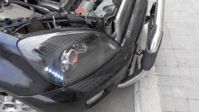

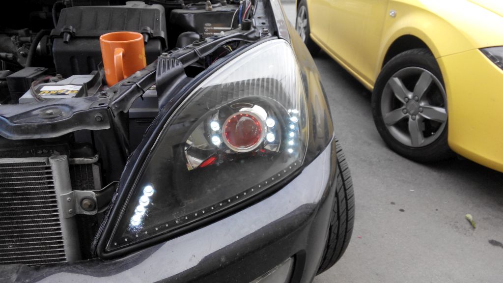

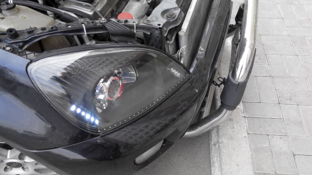

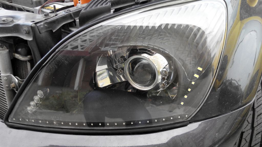

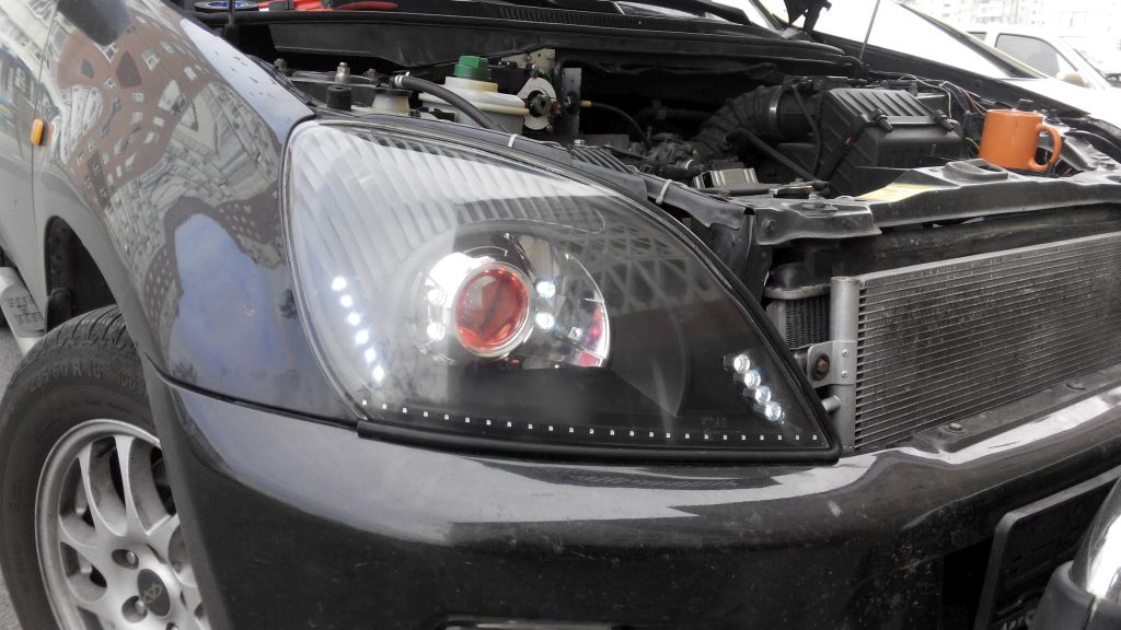

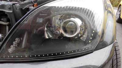

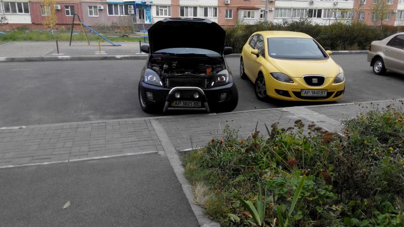

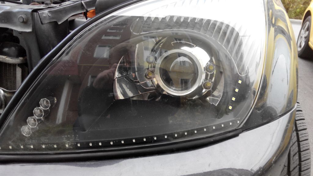

проапгрейдился - 4 года ездил с линзами g5, все было прекрасно и нравилось.... но пришла пора что то новенькое ставить.
прикупил по случаю линзы 3" (дюйма) Q5 - говорят что ставят такие на ауди, по обзорам и отзывам свет в разы лучше g5, шире, лучше дальний, и самое главное - нет слепого пятна перед капотом, свет идет сраз от бампера...
ну вот собственно фото, жду вечера и темноты для тестдрайва....
Тигра 2,4 черного цвета

nikopol как тест-драйв с новыми линзами. Что изменилось?

проездид 2 неделеи - что сказать - небо и земля - ближний просто супер, дальний стал реально дальним.
плюс ко всем в ПТФ запихнул сняты с головы линзы G5 - теперь на ПТФ на как на ближнем... почти )))
