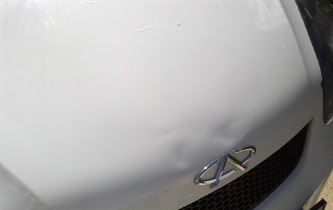

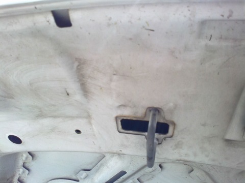

Когдат толкали авто, на капоте остались две вмятины. Изнутри его никак не выпрямить, т.к. неразборной.
Скажите, реально ли его вернуть в нормальное состояние самому?
И сколько за эти работы возьмут на сто?
Как вообще будет выглядеть весь процесс ремонта?

Ну ты блин даёшь))))))))))
Эмблему снимут(нужна будет новая),зашкурят,зашпаклюют,покрасят,прилепишь новую эмблемму и всё.

Может и у вас есть похожие сервисы. Удобные вмятины можно вытащить самому с помощью присосок для стекла, либо приклеивания термоклеем и вытягивания, либо охлаждения сжатым воздухом, и многие вмятины сами выравниваются.

сейчас очень распространена технология выравнивания вмятин без рихтовки, судя по повреждениям работы там на 200-300 грн максимум и это с пивом...а рихтовка капота, шпаклевка и его покраска будет стоять в 2 или 3 раза дороже исходя из того что капот большая плоскость и кусок закрасить незаметно осень сложно

У меня такое было при покупке один дебил в салоне закрыл капот с пристрастием Отрихтовали не снимая даже капота есть специальное оборудование работа пол дня 250 гривен.

Только "удаление вмятин без покраски"! Недавно воспользовался их услугами. Вполне доволен! Были вмятины на капоте - ворона бросила на капот орех. Причем два раза!!!
