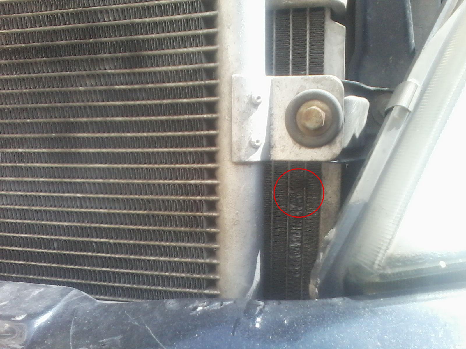

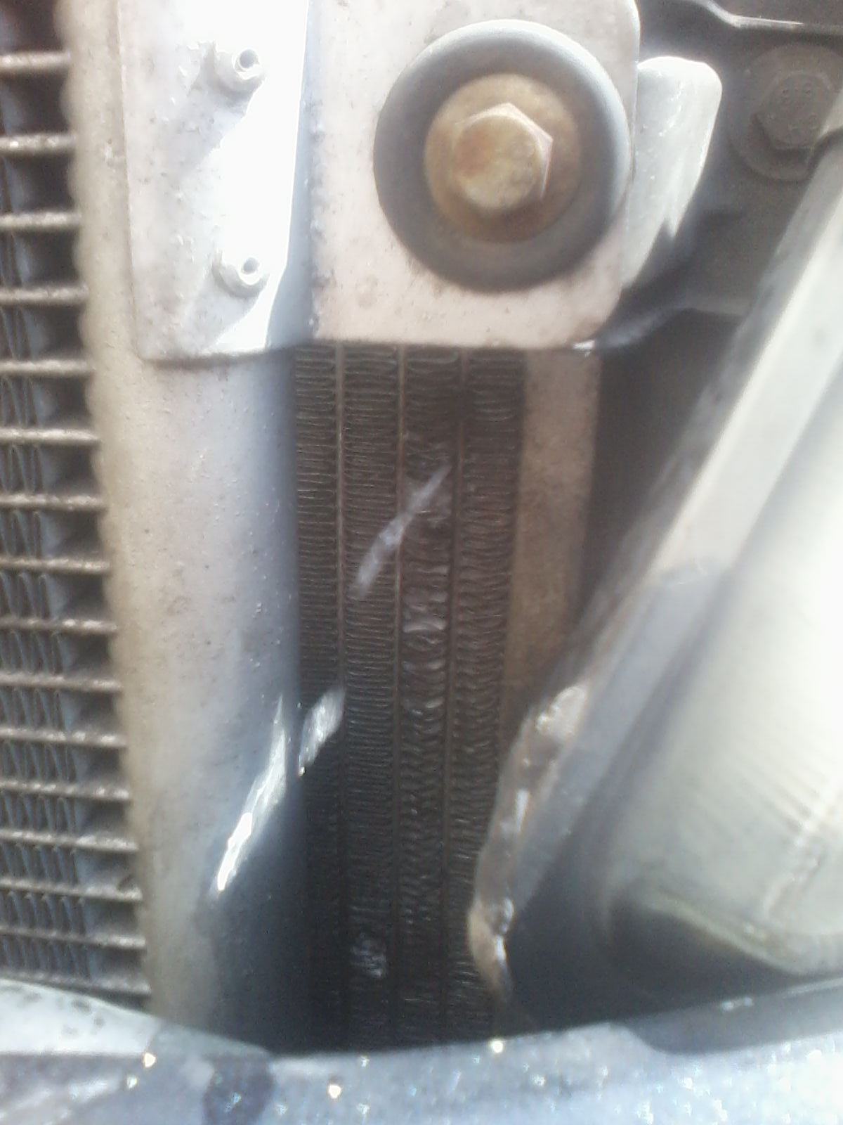

Всё же проблема не решилась. За последнюю неделю (пока ждал зарплату) залил в систему охлаждения больше 20 л. воды.
Радиатор потёк конкретно. Когда машина хорошо прогревалась то аж струя била под давлением. На фото немного видно.
К сожалению, из-за того что "финансы поют романсы", принял решение запаять радиатор.
Вчера его запаяли, а заодно и залил новый антифриз. Буду надеяться что ещё немного послужит.
