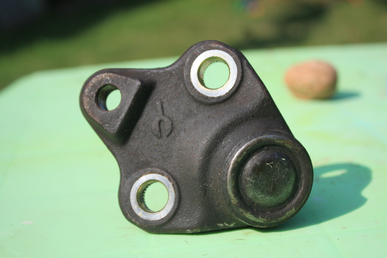

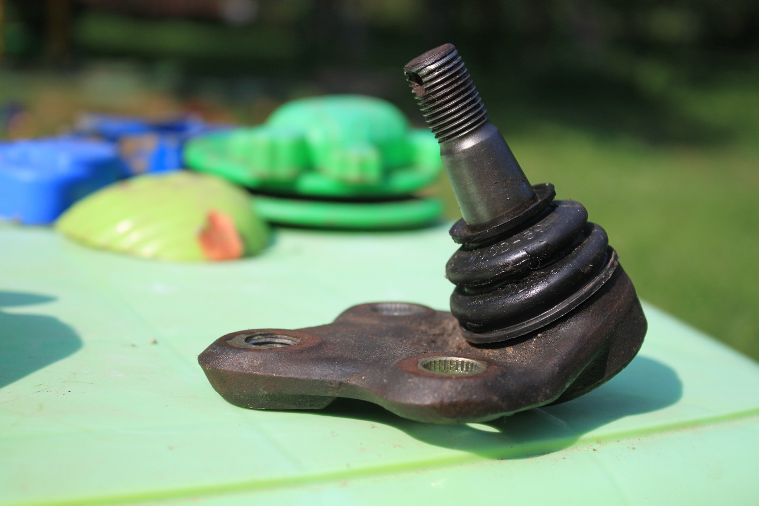

У меня шаровая которая шла с завода такая же как в первом сообщении. Когда менял шаровую купил на рынке типа оригинал, была такая же. На фото замененная шаровая.

Я меняя шаровые год назад, повторил ту же ошибку.
В чем вопрос? Дело в том, что конструктивно шаровые немного отличаются, внешне это видно в виде прилива среднего отверстия крепления. У оригинальных (старых) этот прилив снизу шаровой, у CTR(так же многих аналогов для РАВ-4) этот прилив сверху и болты забиты в шаровые , а не рычаг. Суть заключается в том, что стоковые и ремонтные шаровые отличаются типом крепления к рычагу. Т.е. ремонтные (как на видео) устанавливаются сверху на рычаг, а не под него!
Точно такую же ошибку сделал и я. В итоге, когда рычаг опускается в нижнее положение(колесо проваливается в яму придвижении) происходит "закусывание" пыльника, и он от удара начинает разрушаться, что приводит к преждевременному выходу из строя шаровой.
Увидеть это просто, на вывешенном рычаге взлянуть на состояние пыльника между рычагом и пыльником.

Ден, я когда менял , делал это аналогично Ian, еще при установке не понравился прилив, сверху . При креплении опора прижимается не плоскостью по периметру крепления шаровой к рычагу, а в нескольких точка, к тому же получается, за счет этой выпуклости наклонена. Вот этот наклон и приводит к "закусыванию". В штатных опорах такого нет.
Что касается развала(схождение не изменится), то его проверить не помешает, но геометрически ничего не должно критически измениться.
Повторюсь - это делается в РАВ-4 штатно. Как раз мне это поведал автослесарь , который обслуживал РАВы-4 второго поколения.

после покупки машины обнаружил люфт в левой шаровой. поменял сразу правую и левую на вот такие - FEBI 23243.
ставятся сверху на рычаг, родные стояли снизу рычага (поэтому и менял парой). поехал на развал, пришлось распиливать верхнее отверстие в левой стойке, справа все было в норме. Не думаю что уход развала слева связан с установкой шаровой сверху рычага, более вероятно что левым колесом поймали яму
